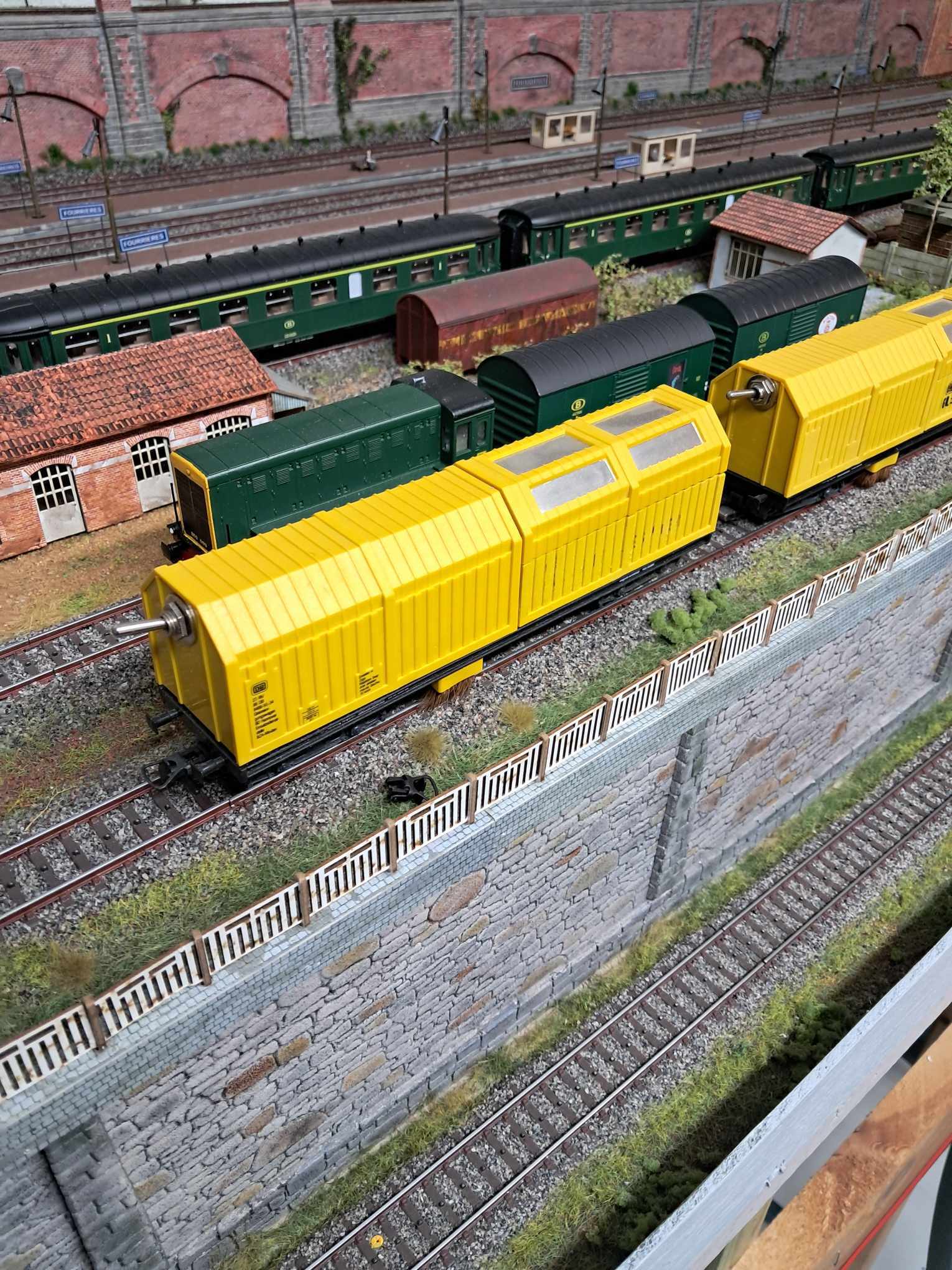

Goedemiddag,
iemand een idee hoe je een Lopi 5 inbouwt in een Schienenschleifwagen 9010 van Lux? Ik wil daar namelijk ook mijn digitale baan mee reinigen en het probleem is dat die wagen nogal warm loopt, maar vooral niet uit te zetten is.

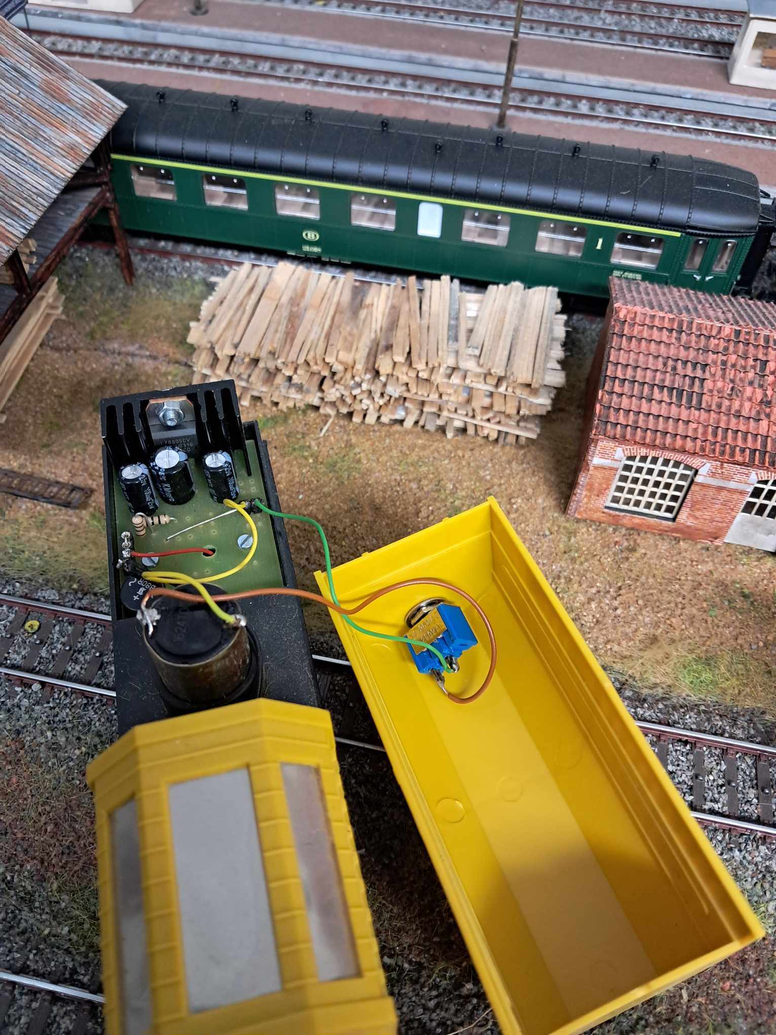

Waarom zou je daar een decoder inzetten ?
Het werkingsprincipe van de Lux wagens is dat de motor wordt geactiveerd wanneer de wagen in beweging is (dmv gewichtjes op de assen). Wanneer de wagen stilstaat stopt de motor vanzelf na een tijdje (ingebouwde buffer). Dit werkt op zowel analoge als digitale banen.
Als de motor blijft lopen zou ik vooral eerst kijken of de gewichtjes nog aanwezig zijn.

Dag Koen,
dit is een ouder model, waar dit stukje inventiviteit nog niet was ingebouwd. Daarom wil ik daar een decoder inbouwen, anders staat hij de hele tijd te draaien en moet ik de wagen van de rails halen. (Of afstellen op een stuk stroomloos spoor.)

Thommy
Vermoedelijk nogal rechttoe rechtaan in te bouwen. Enkel is de vraag of dat enkel een fuctiedecoder kan zijn. Is dat ook geen motortje die aangedreven wordt in zo'n kuiswagon? Functiedecoders zijn meestal goed voor enkel lichtjes ed te schakelen, zou best kunnen zijn dat dat motortje wat teveel gaat trekken.

59erke
Citaat van: bekie op 20 februari 2025, 09:17:10 AMDag Koen,
Antoon
Ok, zou inderdaad kunnen. Om een decoder in te bouwen is het exact dezelfde werkwijze als een locomotief. Dus draadjes die de motor spanning geven  onderbreken en daar de decoder tussen plaatsen. Alleen kan je hier geen functiedecoder gebruiken omwille deze een motor moet aansturen.
oli 11/01
Eenvoudiger, een schakelaar erop plaatsen ( er bestaan veel kleiner ) ;)  ;)

Thommy
Citaat van: bekie op 22 februari 2025, 19:05:36 PMEen schakelaar zou inderdaad ook een mogelijkheid kunnen zijn.
Ik zou er gewoon een goedkope decoder in droppen. Desnoods een basis esu of een lais of ... gewoon een uitgebouwde uit iets anders.
Schakelaar is idd gemakkelijkste maar moest je die ooit verkopen zal dat voor velen een stoorzender zijn.
