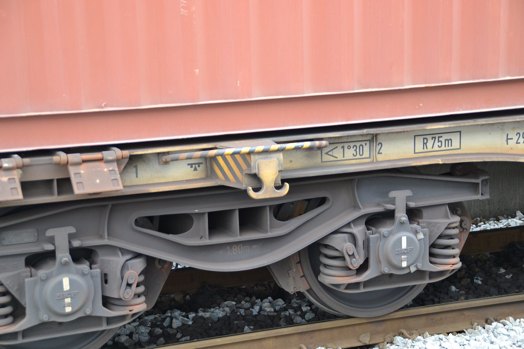

In het echt zie je op deze wagons dat de rangeerhendels meestal plat gelegd zijn op de wagon , in model zijn er maar een paar merken die dit ook toepassen , maar op mijn B-Models moet ik dat zelf aanpassen.
De echte..

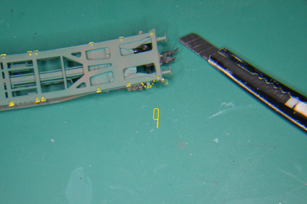

Beginnen doen we met de rangeerhendel gelijk met de wagon af te snijden.
DSC_0003 by Erwin Janssens, on Flickr
En dat ziet er dan zo uit.
DSC_0004 by Erwin Janssens, on Flickr

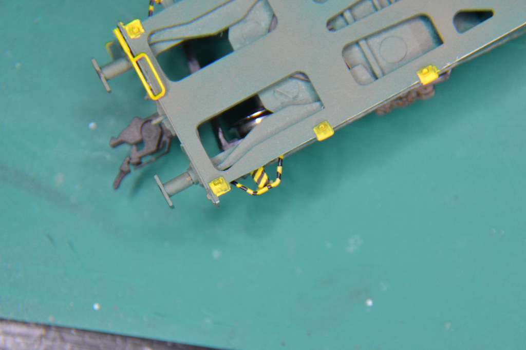

Om de hendel nu niet helemaal plat te leggen en niet tegen de wagon te kleven heb ik een andere ( uit de rommeldoos) gevonden rangeerhendel genomen en daarvan heb ik 1 pinnetje afgesneden en dat vervolgens tegen de wagon gekleefd.
DSC_0005 by Erwin Janssens, on Flickr
DSC_0006 by Erwin Janssens, on Flickr

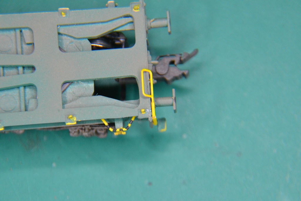

Nu kan je de rangeerhendel op zijn plaats kleven , denk eraan dat de greep van de hendel een beetje naar boven gericht is.
DSC_0008 by Erwin Janssens, on Flickr
Daarna een likje licht grijze verf en dan is deze job al klaar.
DSC_0011 by Erwin Janssens, on Flickr

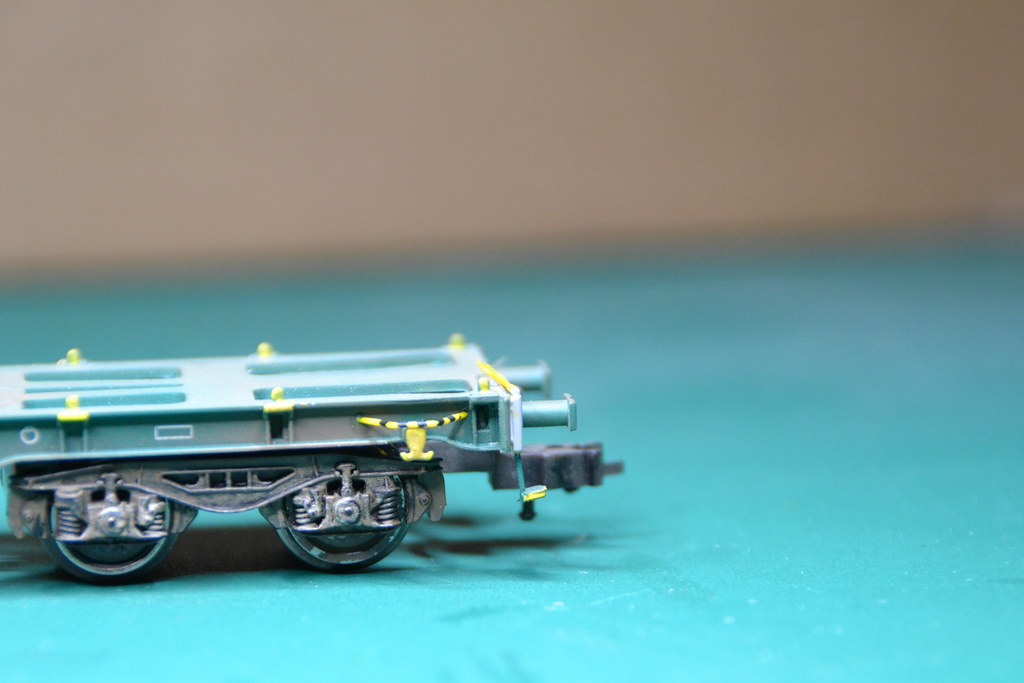

Ik ben nog een beetje verder gegaan en heb de pinnen waarop de containers op vastgezet worden een geel kleurtje gegeven en heb de veiligheidshaken ook voorzien van een gele kleur gemarkeerd met zwart , net als in het echt.
DSC_0013 by Erwin Janssens, on Flickr
340 by Erwin Janssens, on Flickr
En omdat deze wagons ingeschreven zijn bij Lineas heb ik de aspotten een oranje kleurtje gegeven , ook zoals ze in het grootbedrijf rondrijden.
DSC_0015 by Erwin Janssens, on Flickr
guyedgard
respect voor je supering, ....... maar toch een "opmerking"
de rangeerhendel ( foto 1) ligt volledig "buiten" het frame
bij jouw aanpassing ( foto 7) ligt de hendel naar binnen gericht op het frame,
op deze manier zou men géén container meer kunnen plaatsen op de buitenste pinnen...... :-\

@guyedgard : je hebt inderdaad gelijk , die hendels liggen buiten het frame , ga ik aanpassen. bedankt. ;)

En die rangeerhendel durft wel eens zo te liggen zoals je die hebt nagemaakt hoor, indien er geen container op staat. Dus dat kan je zo laten bij dit model.
