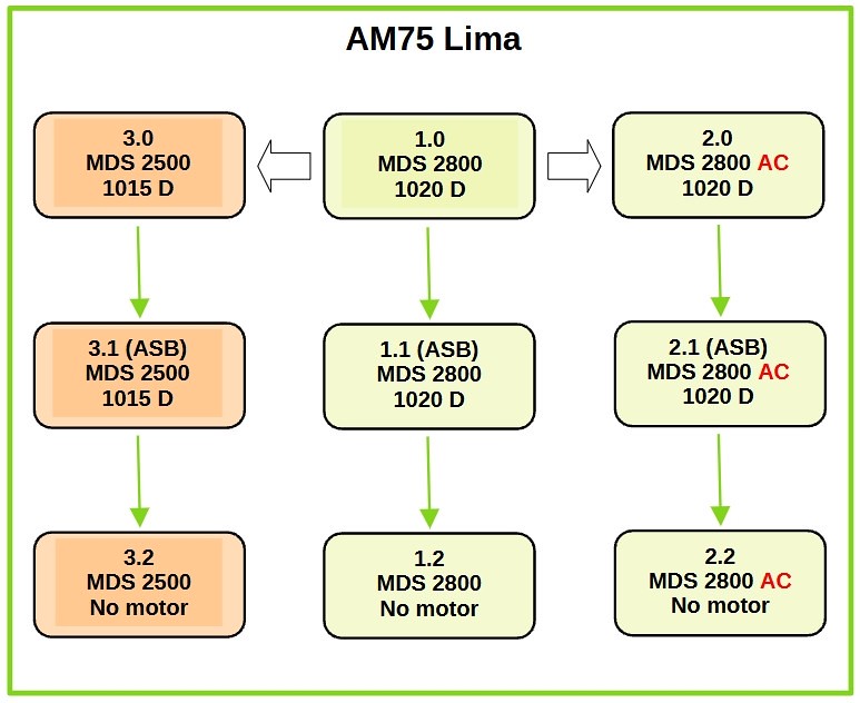

MDS voor Lima AM75
Familie-uitbreiding
by Erik Verleysen on Flickr
In de loop van de jongste weken is er een variante op het standaard 2-rail motordraaistel (MDS) voor de Lima AM75 ontstaan.
De basis-serie 1.0, 1.1 (met ASB) is vervolledigd met een draaistel 1.2 zonder motor, evenwel met wielcontacten en nieuwe wielassen (16 €).
Daarnaast is de serie 2. ontstaan. De serie 1. is ontworpen voor de standaard 2-rail assen met 14,3 mm tussenflens-afstand. Gebruik van de afwijkende AC-wielassen met tussenflens-afstand van 13,8 mm werkte niet. Ze klemden op het chassis. Bij de serie 2. is daar rekening mee gehouden : 0,5 mm meer ruimte.
De kosten zijn dezelfde als voor de serie 1. Let op : een sleper moet onder een ander draaistel gemonteerd worden.
Verder denken wij aan een MDS 2500 (serie 3) voor de draaistellen met 2500 mm asafstand. Maar daar zijn we nog niet helemaal uit.
