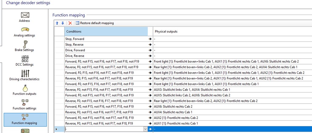

Ik heb een maaping gemaakt
Ik heb een leeg Loksound 5 project gebruikt om de mapping te maken.
Bestand is hier te downloaden: Verlichting-SBB-CFF.esux
Nog even visueel wat ik heb ingesteld:
Function outputs:
Ik heb bij alle gebruikte outputs aangegeven welke leds worden aangestuurd, daarnaast de helderheid op 20 gezet aangezien 31 meestal veel te helder is en LED mode aangevinkt.
Function mapping:
Ik heb de functie mapping overgenomen zoals beschreven in de afbeelding.
Dus F0 moet altijd ingeschakeld zijn om ook de overige seinbeelden te krijgen.
Er mag altijd maar 1 combinatie actief zijn, de volgende combinaties zijn mogelijk:
F0
F0 + F15
F0 + F16
F0 + F17
F0 + F18
F0 + F19
Andere combinaties zouden moeten resulteren in geen verlichting, bijv: F0 + F15 + F16 = niets; alleen F16 = niets
Ik heb alleen F20 weggelaten want volgens mij is daar alles uit, dus F0 uitzetten zou hetzelfde resultaat hebben.

Dag Dirk,
Het is gelukt  ;D
Alles werkt perfect, wel een beetje moeten schuiven met de sound, maar het is heel goed gekomen!
Dikke merci hiervoor!
Gr. Ronny
