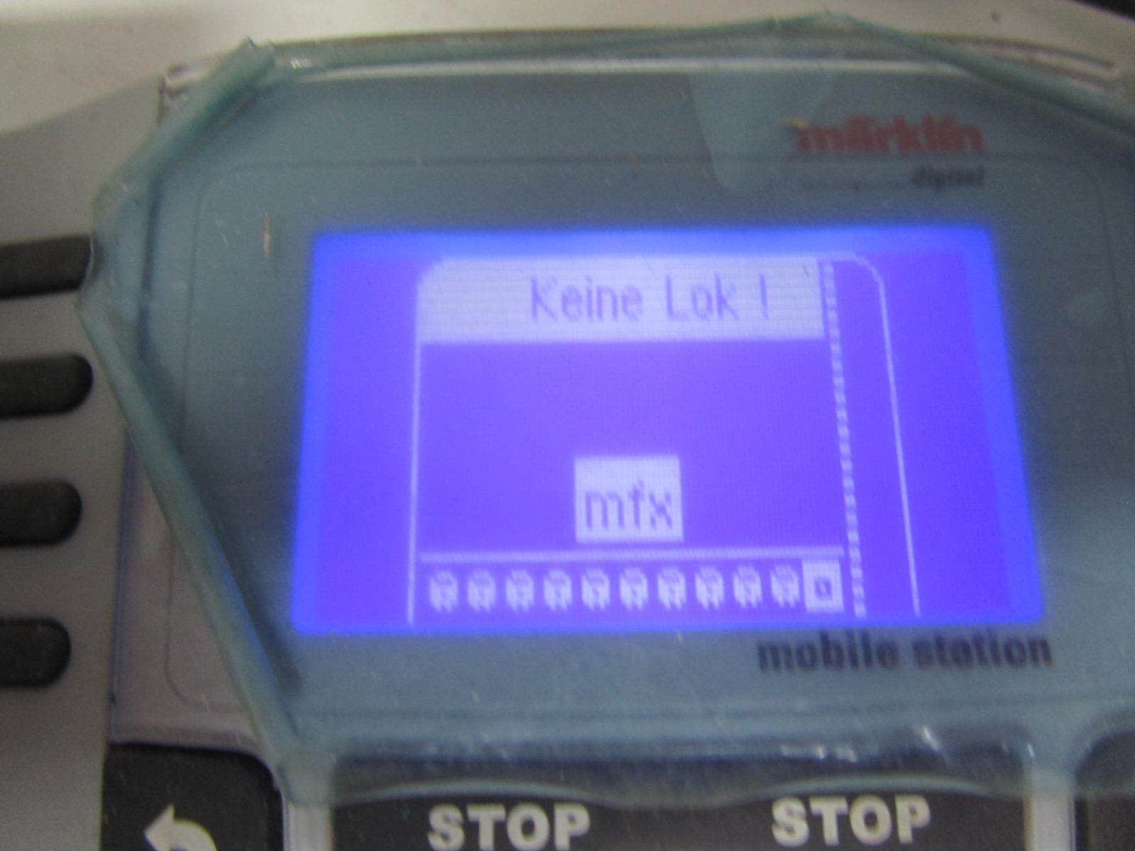

Ik heb een Piko Bolle Neus 202007 bij Olaerts gekocht. Deze is MFX Wisselstroom.
Onmogelijk te doen rijden, de Mfx kan niet gelezen worden.

Ik gebruik een MS2 en een CS2.
Op de 2 gaat de herkenning niet tot einde. Op de MS2 gaat het tot 20 minuten zonder succes maar probeert te zoeken
En plots begint de loc te rijden zonder controle??????.

Ik heb anders gedaan. De Mfx en de MM protocollen heb ik op mijn MS2 uitgezet.
De loc heeft zich zonder probleem in DCC aangemeld.
