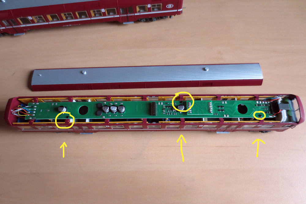

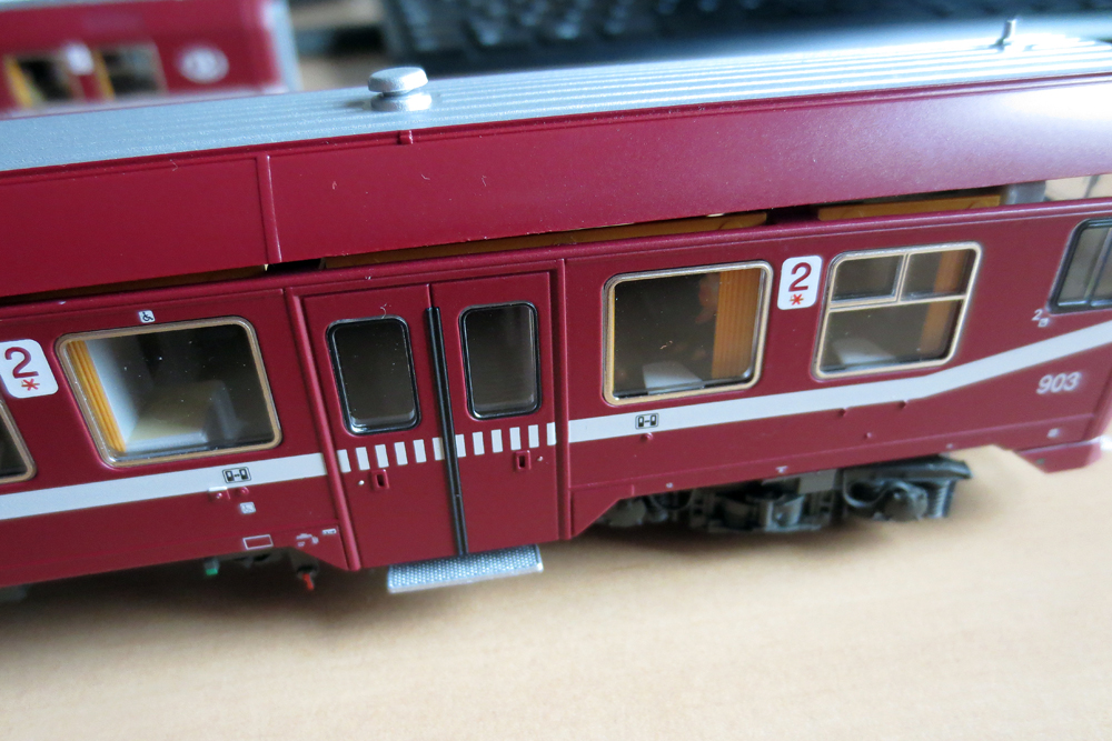

Dag Kris,
Als je druk uitoefend op de gele pijtjes gaat het dak openen.
Als je de drie schroefjes los maakt kan je de printplaat losmaken. Veel plek is er niet dus het kan zijn dat je enkele draden moet lossolderen. (goed de kleuren merken)
Marcel
Bonaza
Toch nog een foto ter verduidelijking. Gewoon vast nemen tussen duim en wijsvinger op de plek van het gele pijltje en druk uitoefenen.
Marcel
