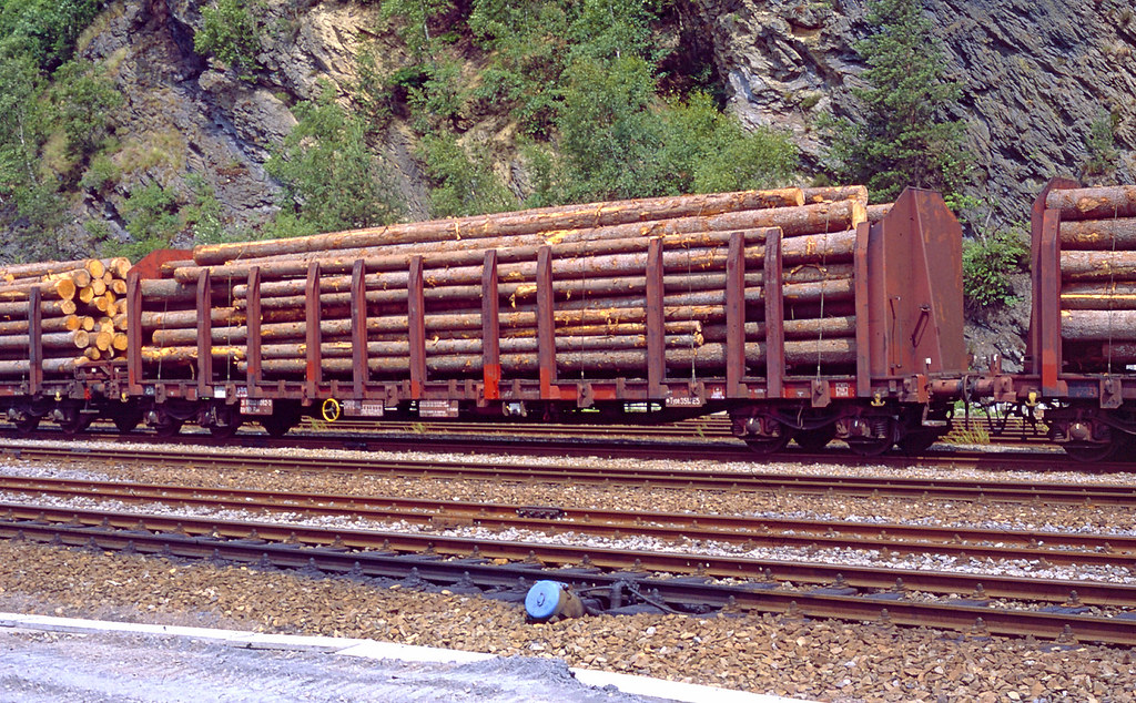

Even een vraagje ivm houttransport over het spoor:
Onderstaande wagons zijn bekend voor gebruik vanaf TP IV (dank voor de foto Peter!)
Type 3514E5 by Pim Van Gestel, on Flickr
Heeft er iemand een idee hoe dergelijke transporten georganiseerd werden in TP III?
Welk materieel komt daarvoor in aanmerking?

Vermoedelijk gewone rongenwagens type Res of Ks.
Met iets minder lading natuurlijk.

In tijdperk III gebruikte men E bakjes met kortere stammen.

Bedankt voor de reacties!
@Suske: dit was ook mijn aanname, maar niet zeker.
@Peter: E bakjes - bedoel je hier Eanos mee?

Neen geen Eaos'n op draaistellen maar tweeassige bakwagens of open stortwagens die vaak gebruikt werden voor kolentransport en dergelijke. Uiteraard ook voor hout. De Eaos'n kan je inzetten in tp IV.
Loco
Een Rs of Res kan ook.
Lange boom gewoon op de platte wagen met draaistellen en vastbinden. Mogelijkheden genoeg.
En als je het gewicht kan verklaren, en dat het goed vastzit. Lever dan maar het bewijs dat het niet kan.

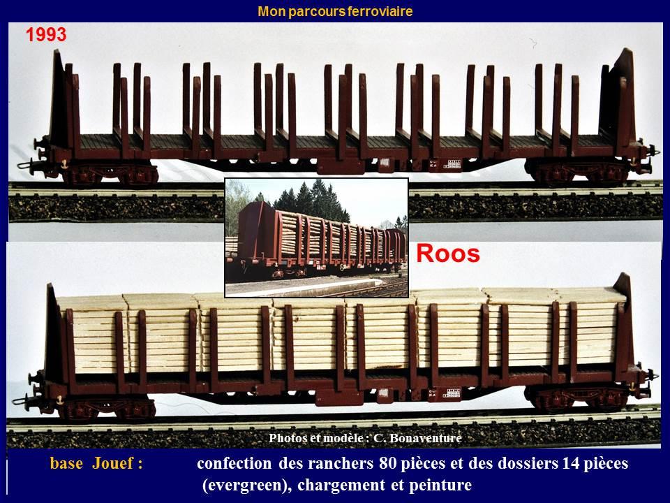

Een lid van het TMM-forum vroeg me om deze foto's te publiceren in dit draadje.
     Vraagsteller Tom had graag info/foto's  tijdperk 3  :
     citaat  #0  :        "  Heeft er iemand een idee hoe dergelijke transporten georganiseerd werden in TP III  ?
                                  Welk materieel komt daarvoor in aanmerking?  "
Cozzy
Dank aan het TMM-lid voor de inbreng Luc!
Idd vooral TP III, echter wel handig om weten dat je voor TP IV al een heel eind komt op basis van een Jouef model.
Het kan anderen ook maar inspireren... 8)
Modelspoorgroeten!
