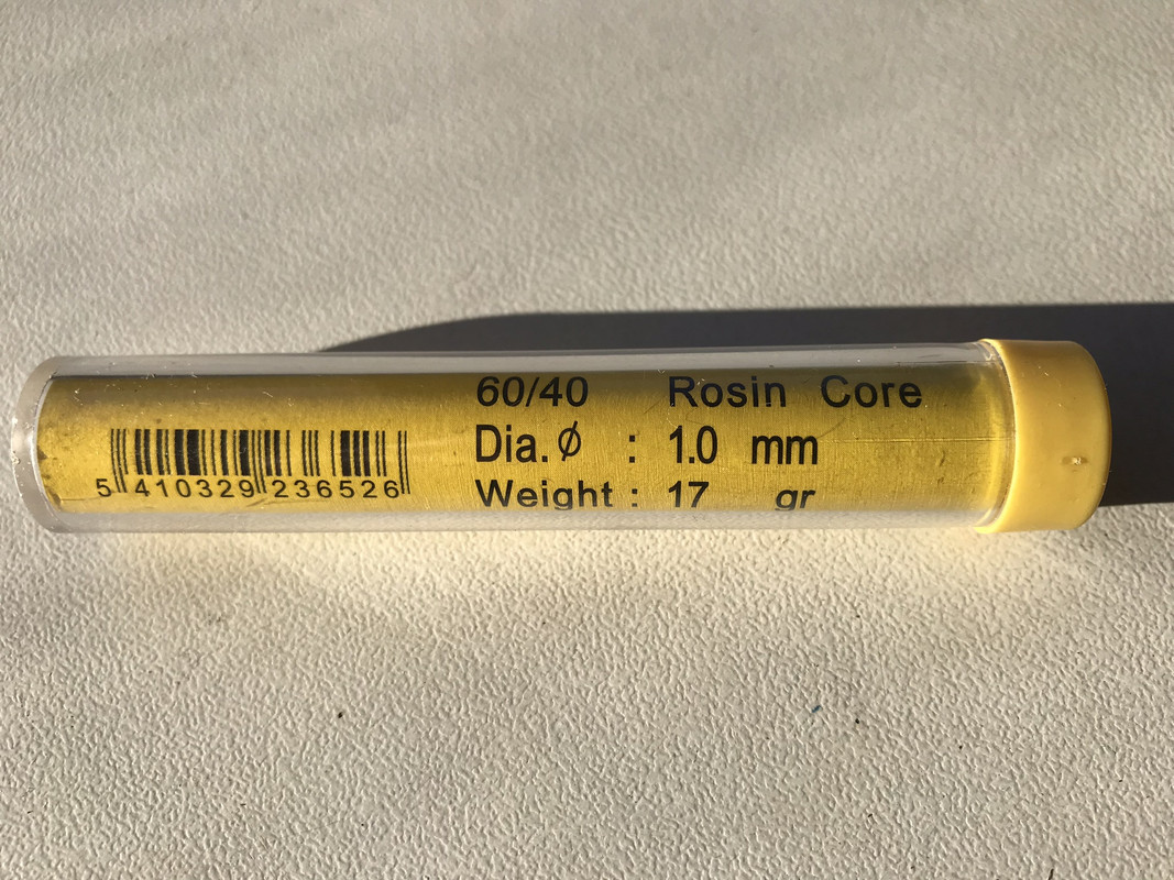

Deze van Velleman gebruik ik al jaren, ik koop die in Aarschot bij een electronica zaak.
Online gevonden :
https://www.allekabels.be/werkplaats/102/1069337/soldeertin.html
