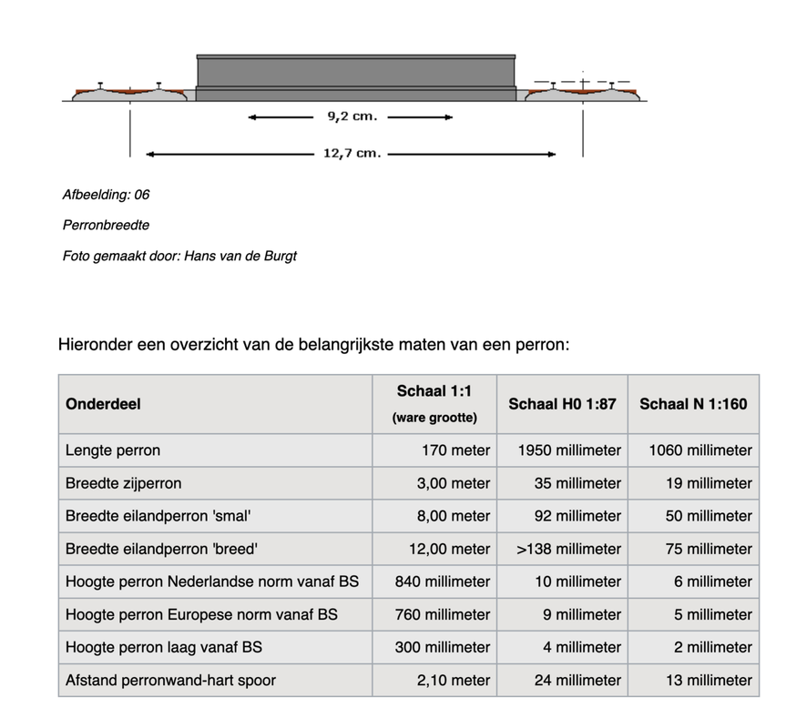

Ik zou graag een station maken met 4 sporen met 2 "smalle" perrons
Logischer wijze (denk ik toch ;)) 2 sporen binnenkant en telkens 1 spoor buitenkant.
Welke hoh afstanden zijn realistisch, want heb al eens zitten rondkijken bij Volmer, daar zijn de breedtes van de perrons gaande van 4,8cm tot 5,2cm.
Niet dat ik een realistisch station wil bouwen, maar wil de baan toch een beetje aankleden
Verder merk ik op dat zo goed als alle merken werken met een hoh van 61mm, telt dit ook voor de stations?
Zelf had ik dit al gevonden (zie tekening) en de volgende berekening brengt me dan tot het volgende:
Breedte perron : 48 mm
Afstand perron tot hart spoor : 24 mm
Hoh = 96 mm
Als ik dan hoh van 61 aanhoud binnen de perrons, zou dat betekenen dat mijn totale station van hoh 253 mm breed is, kloppen mijn berekeningen?

Had je dit al gevonden? https://morop.org/images/NEM_register/NEM_D/nem102_de_2019.pdf
Advies aan iedereen: altijd eerst bij de Morop normen kijken.
Mickey
Citaat van: Klaas Zondervan op 05 augustus 2023, 14:35:34 PMHad je dit al gevonden? https://morop.org/images/NEM_register/NEM_D/nem102_de_2019.pdf
Ja, zelfs in het Nederlands ;)
Dus ik ben mijn huiswerk aan het maken, maar tussen theorie en ervaren mensen zit er nog steeds een verschil ;)
https://www.nproject.org/nl/naslag-en-normen/nem-normen-downloaden/
Dus met die 24 mm zitten we 3mm boven hetgeen op NEM 102 vermeld word

Citaat van: Mickey op 05 augustus 2023, 11:37:46 AMWelke hoh afstanden zijn realistisch, want heb al eens zitten rondkijken bij Volmer, daar zijn de breedtes van de perrons gaande van 4,8cm tot 5,2cm.
De breedtes 48mm = in het groot: ongeveer 4,20 meter. 52mm = ongeveer 4,50 meter. Dat is niet breed maar ook niet echt smal. Je kan ook heel goed zelf een perron in elkaar knutselen. Een groot station zal over het algemeen wat bredere perrons hebben dan een klein landelijk stationnetje. Maar het zal echt helemaal aan de situatie liggen.
Citaat van: Mickey op 05 augustus 2023, 11:37:46 AMVerder merk ik op dat zo goed als alle merken werken met een hoh van 61mm, telt dit ook voor de stations?
Die pas je aan met bijvoorbeeld extra rechte stukken bij de wissels. Dan kom je aan een grotere ruimte tussen de sporen. De H.o.h.-maat van de meeste fabrikanten is wat aan de ruime kant. De eerste bochtstralen zijn namelijk vrij krap. Als je daar lange rijtuigen door heen wil jagen dan moet de afstand tussen de sporen wat groter zijn.

Citaat van: ronaldk op 06 augustus 2023, 10:08:07 AMDe H.o.h.-maat van de meeste fabrikanten is wat aan de ruime kant. De eerste bochtstralen zijn namelijk vrij krap. Als je daar lange rijtuigen door heen wil jagen dan moet de afstand tussen de sporen wat groter zijn.
De h.o.h. maat wordt ook bepaald door de constructie van de wissels. De dwarsliggerlengte is 30 mm. Als je twee gelijke wissels met de afbuigende sporen tegen elkaar legt krijg je daardoor vanzelf een hartafstand van 60 mm minstens.
In het grootbedrijf wordt zo'n overloopwissel niet uit twee afzonderlijke wissels gelegd, maar het wordt als één geheel gebouwd. Daardoor kunnen ze kleinere hardafstanden bereiken.
Er klopt iets niet in je berekening Klaas. Als de dwarsligger 30mm breed is krijg je met 2 dwarsliggers tegen elkaar een h.o.h.-afstand van 30mm.
Je moet inderdaad wat gaan snijden en bijwerken om een kleinere h.o.h.-afstand te krijgen dan de door de fabrikanten gebruikte maat (of je wissels zelf maken ;D ).
Die berekening klopt echt wel. Vanuit de hartlijn van het ene spoor tot de dwarsliggerkop is 15 mm. Dan krijg je 30 mm op de plek waar de twee wissels tegen elkaar liggen en dan nog 15 mm tot de andere hartlijn. Samen 60 mm.
