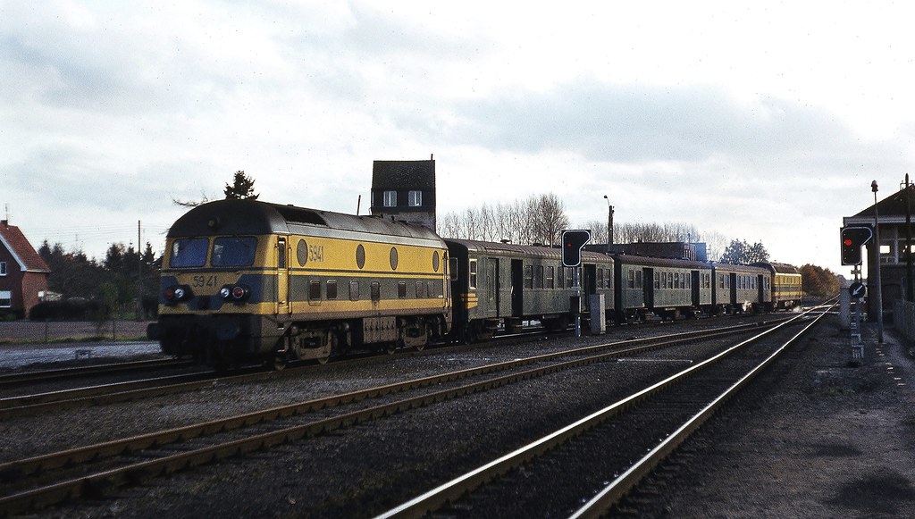

Citaat van: Metpetergaathetbeter op 22 juli 2023, 11:30:37 AMhttps://www.flickr.com/photos/johnybrauns/49827184637   met 59
De 59ers waren nu net niet voorzien voor de tdd ...
5941 hangt achter trein naar Antwerpen. by Johny Brauns, on Flickr
defecte stuurpost ...

Gaat het hier nu specifiek over de tijd tot 1970 aangezien specifiek type 212 genoemd wordt, en niet de veel bekendere reeks 62?
Veel van de inzetten die ik hier zie langskomen zijn van na 1970 namelijk. De trekduwstammen dateren van vanaf halverwege de jaren zestig, dus een 212 heeft hier nog enkele jaren mee kunnen rijden. Wel reden aanvankellijk vooral de Cockerill locs met M1 trekduw (type 200 en 210)
Voor zover mijn herinnering reikt konden technisch gezien alle MU-geschikte locs met zowel M1 als M2 trekduw rijden. Immers, In België is nimmer een aparte trekduwkabel gebruikt, maar is de aansturing via de bestaande multiple kabel. Echter, in praktijk werkte het niet altijd even goed in alle combinaties. M1 reed in principe probleemloos met de Cockerills, maar enkele GM's kregen een kleine aanpassing. Bij M2 was het precies andersom. De hiervoor getoonde type 201/reeks 59 reed niet lekker met trekduw, wellicht vanwege de wat oudere techniek, en dat kwam dus niet veel voor. Het kon technisch echter wel en het is bij speciale gelegenheden ook wel eens gebeurd.
