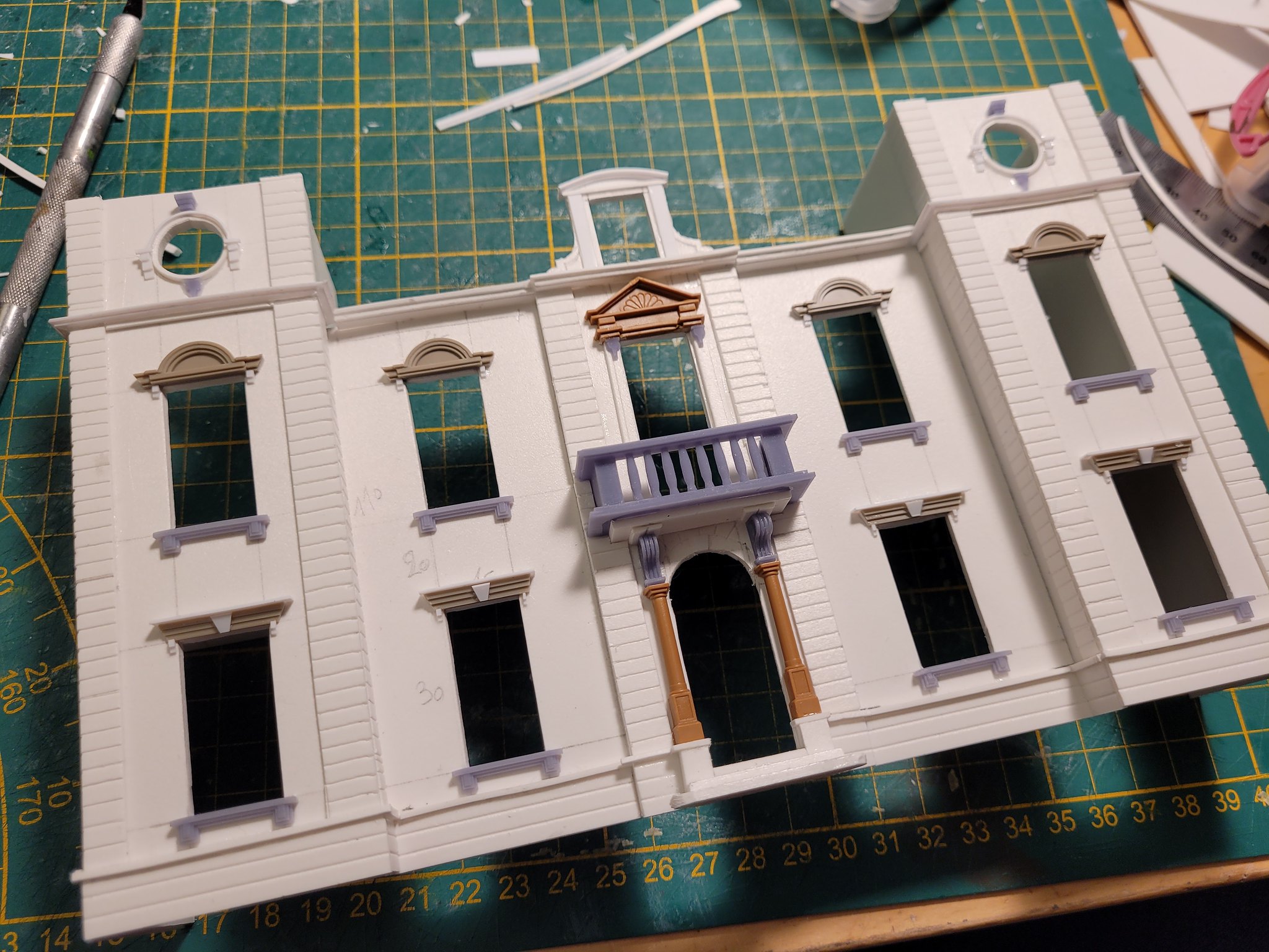

Doublenghien is nog geen week de deur uit, of ik zit al met iets anders in gedachte  ;) . Ik heb soms van die modelbouw hersenspinsels die ik plots wil uitwerken terwijl ik anderzijds met mijn bestaande projecten zou moeten voortdoen (zie het stationsgebouw dat ik een paar weken terug bouwde). Dat zijn de risico's van de hobby... Het is gewoon ook leuk om gebouwen te verkennen die ik in mijn andere projecten niet zou gebruiken.
Zo kreeg ik afgelopen maandag plots zin om een kasteeltje te bouwen uit forex. Ik heb dit materiaal leren kennen door de mensen van MSC Het Spoor, en ben er al even mee aan het experimenteren.
Voor het gebouw heb ik geen middeleeuws fort of koninklijk paleis in gedachte, maar een neoclassicistisch woonkasteeltje waardig voor een adellijk geslacht van gemiddeld aanzien. Het soort kasteel dat je over heel West-Europa wel kan tegenkomen. De basis uit forex heb ik verder afgewerkt met onderdeeltjes die ik nog her en der in de rommeldoos had liggen.
20230206_213213 by Alan Jockmans, on Flickr
20230207_235409 by Alan Jockmans, on Flickr
Na een week avondlijk knutselwerk ben ik al erg tevreden over hoe het kasteel gelukt is, zeker wat de kleur betreft. Ik wilde de sfeer wekken van een kasteel dat misschien nog lang niet vervallen is, maar wel nog eens een renovatie kan gebruiken. Het is de woonst geworden van de Baron Groscon de Bonpourien en zijn gezin. Een familie met oud geld, dat minder en minder begint te volstaan om hun domein te onderhouden.

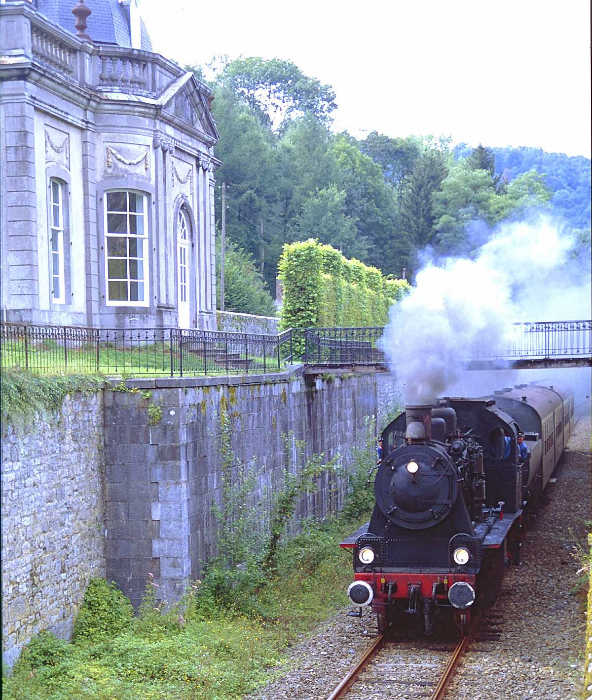

Ik zou het voorlopig met een ringetje kunnen uitrusten zodat ik het aan de muur kan hangen, maar ik heb ook al zitten denken aan de bouw van een diorama rond het kasteeltje. Het thema zou dan een kasteeldomein met een stuk spoor erdoorheen zijn, een beetje zoals het geval is bij het kasteel van Freyr: (als ik even deze foto van het profiel van Peter Van Gestel mag lenen ter illustratie)

Citaat van: Alan On Track op 10 februari 2023, 15:53:54 PMIk wil de persoon niet zijn die de Baron moest melden dat er een spoorlijn dwars door zijn domein zou komen te lopen
Ik denk dat het vaak andersom was. Het gaf nu eenmaal status als je een eigen spoorhalte had.
