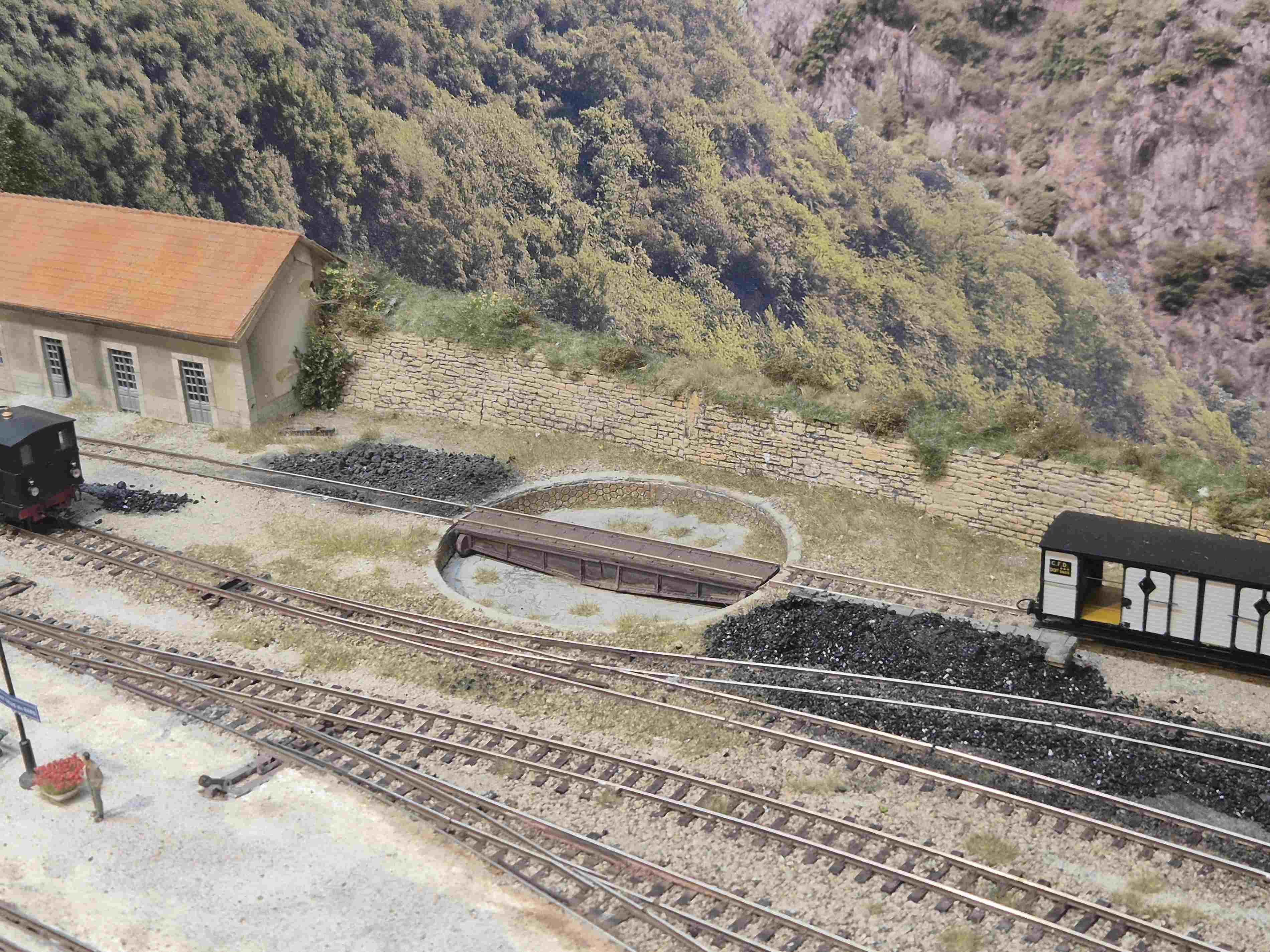

Na de materieel uitbreiding is het ook tijd om het locdepot uit te breiden.
De locloods wordt nu ontsloten met wissels in plaatsvan via de draaischijf en de draaischijf ligt in een doorlopend spoor. Extra wissel erbij geplaatst, en een uitbouw erbij aan het maken als verlenging van de locloods.
Ook diverse wagens voorzien van verschillende ladingen,  op naar de volgende expo  ;)
