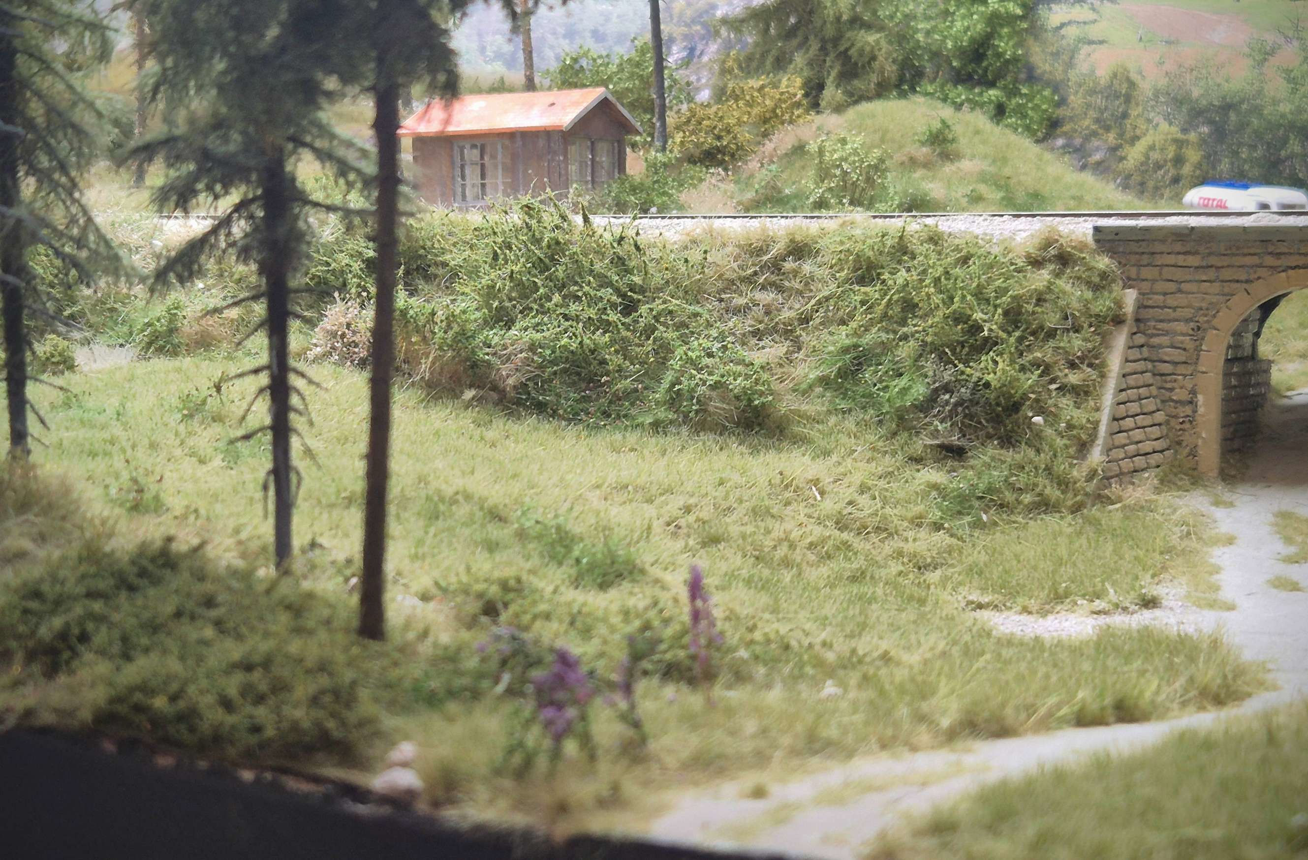

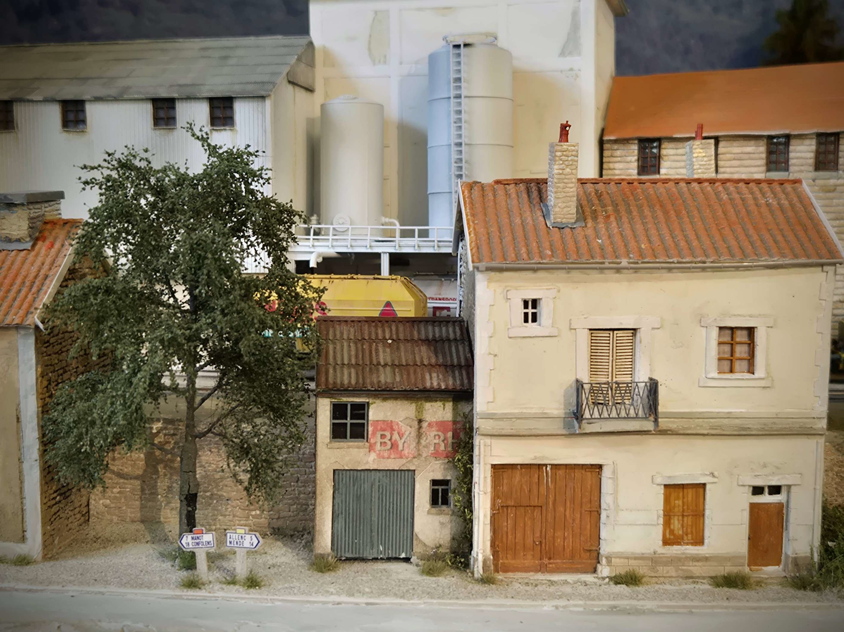

Het is ff geleden qua laatste bericht, wel druk doorgebouwd hoor ;D
Op de 3 in aanbouw zijnde modules ligt inmiddels al het groen, nog wel meer bomen en struiken toevoegen. Ook de meeste gebouwen zijn zo goed als af. Het wordt nu tijd voor de details/afwerking.
De wissels en elektra heb ik ook klaar. 8)

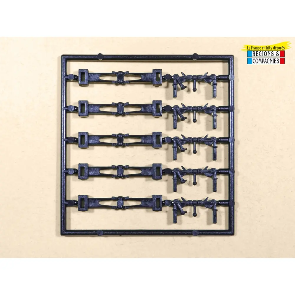

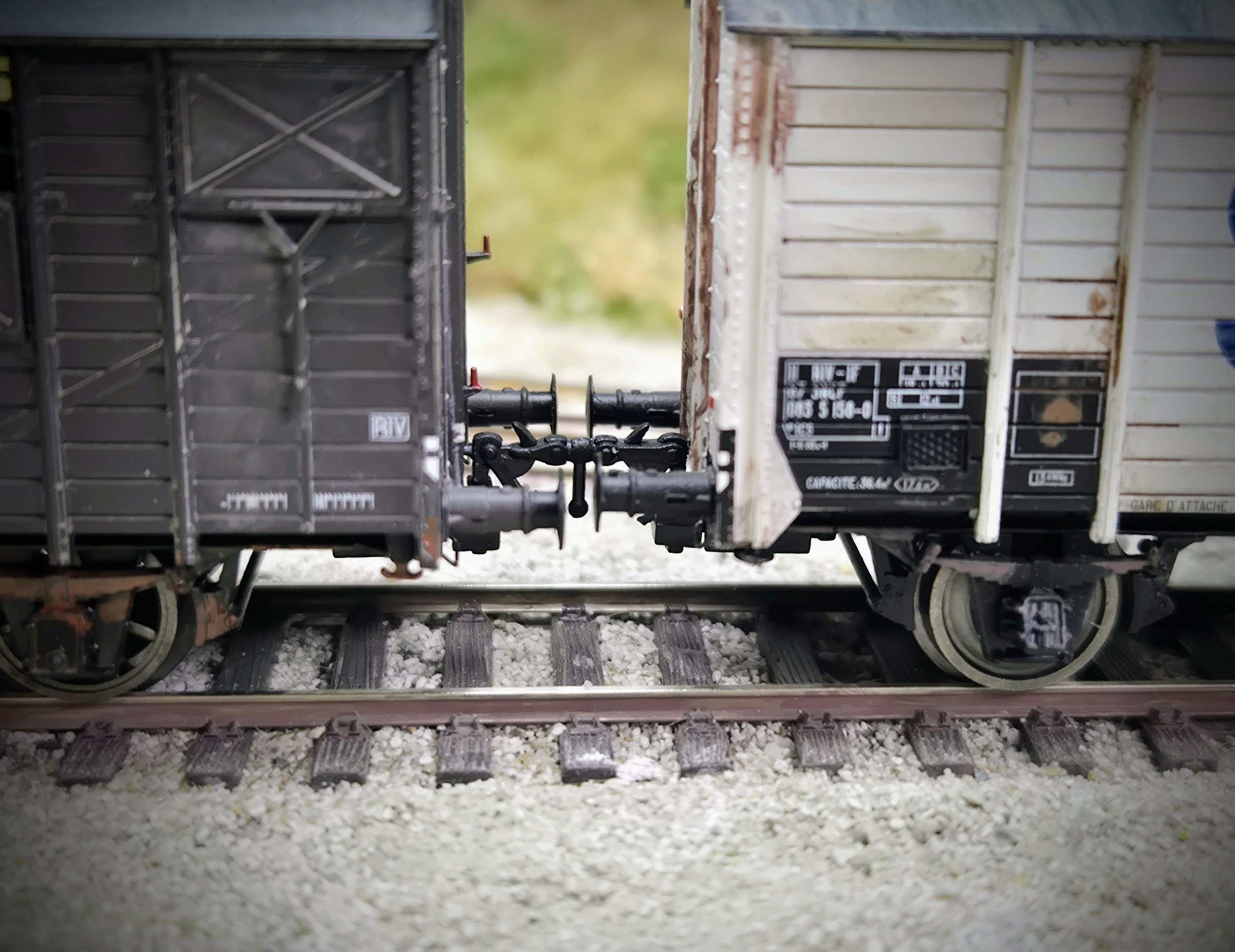

Region&Compagnies heeft een nieuw type koppeling ontwikkeld. Ik heb daar als proef 10 van besteld en getest. Het ziet er erg mooi uit, en het koppelen/ontkoppelen is goed te doen. Zeker omdat ik niet erg veel rangeer weegt het uiterlijk op tegen het gebruiksgemak, ik ga om. De standaard beugelkoppelingen gaan eruit.
Voor de rijtuigen ga ik over op magneetkoppelingen van REE. De uiteinden van die vaste stammen dan weer de schroef koppelingen.

Wim, de koppelingen zien er inderdaad goed uit. Maken ze gebruik van de NEM-schachten? Groeten.
Ik heb ze gevonden bij JURA Modèlisme
Blijkbaar gaat het koppelen en ontkoppelen met een vertikaal pinnetje in een insteekstukje in de normschacht. Automatisch ont-koppelen met een ontkoppelrail is er wel niet meer bij.
Zo hangen de koppelingen toch een stukje hoger dan bij die andere oplossing die hier ook al eens gepasseerd is.
Dat zijn ze inderdaad, de koppelingen zitten op bufferhoogte, en zijn kortgekoppeld. Opduwen gaat prima, koppelingen zijn fragiel, maar erg sterk.
Je hebt wel een NEM schacht nodig, dat is t enige...of zelf freubelen...
Als je t verschil ziet als je een wagen solo langs een losweg zet, maar ook bij loc's en aan begin/einde van trein is het een wereld van verschil...
Wel iets meer gedoe met koppelen, maar ook dat valt mee (ff 1 wagen iets optillen)..

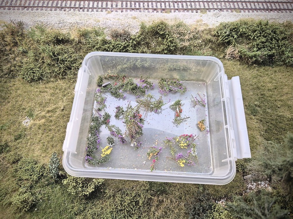

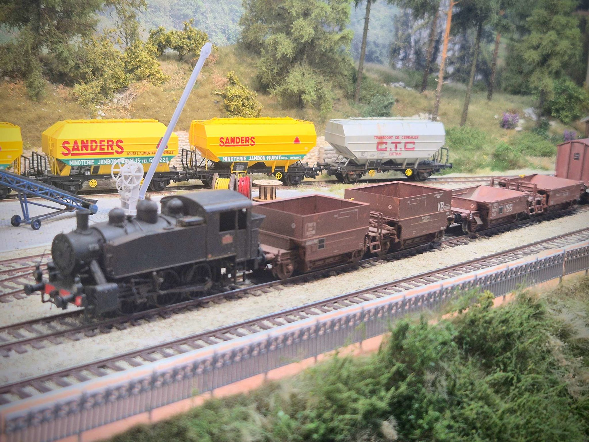

En wat verder met beplanting/groen, verouderen van wagens en de module met de graan overslag
