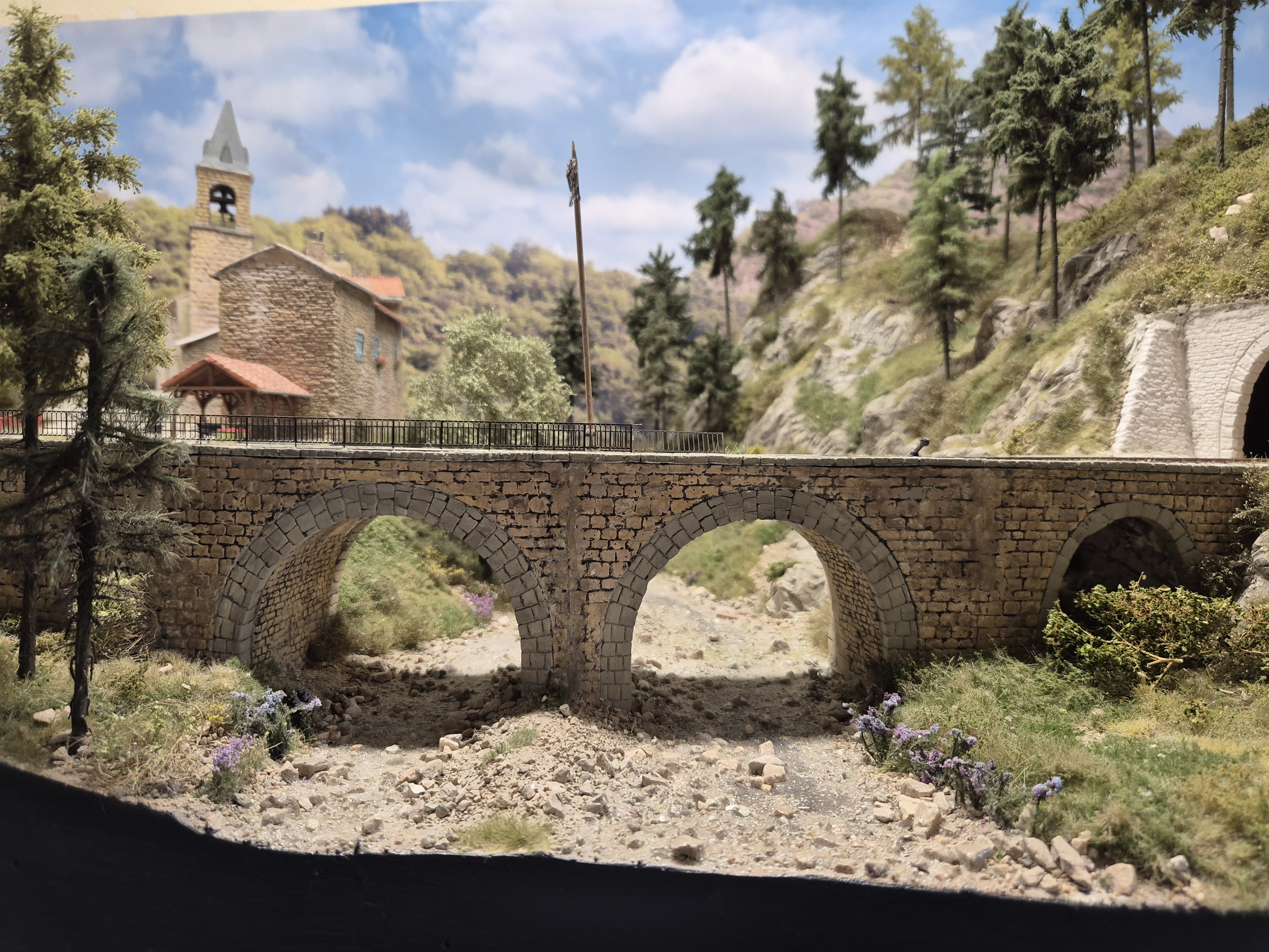

In de overige tijd bezig geweest met Au Bord de la Ceze. De huizen zijn weer een stuk verder, straten en pleinen liggen erin, en de berg rechts is "vergroend"..
jan3 by Wim Wijnhoud, on Flickr
jan8 by Wim Wijnhoud, on Flickr
jan7 by Wim Wijnhoud, on Flickr
jan10 by Wim Wijnhoud, on Flickr
jan1 by Wim Wijnhoud, on Flickr
jan11 by Wim Wijnhoud, on Flickr
image by Wim Wijnhoud, on Flickr
jan4 by Wim Wijnhoud, on Flickr
jan6 by Wim Wijnhoud, on Flickr
jan2 by Wim Wijnhoud, on Flickr
jan9 by Wim Wijnhoud, on Flickr
jan5 by Wim Wijnhoud, on Flickr

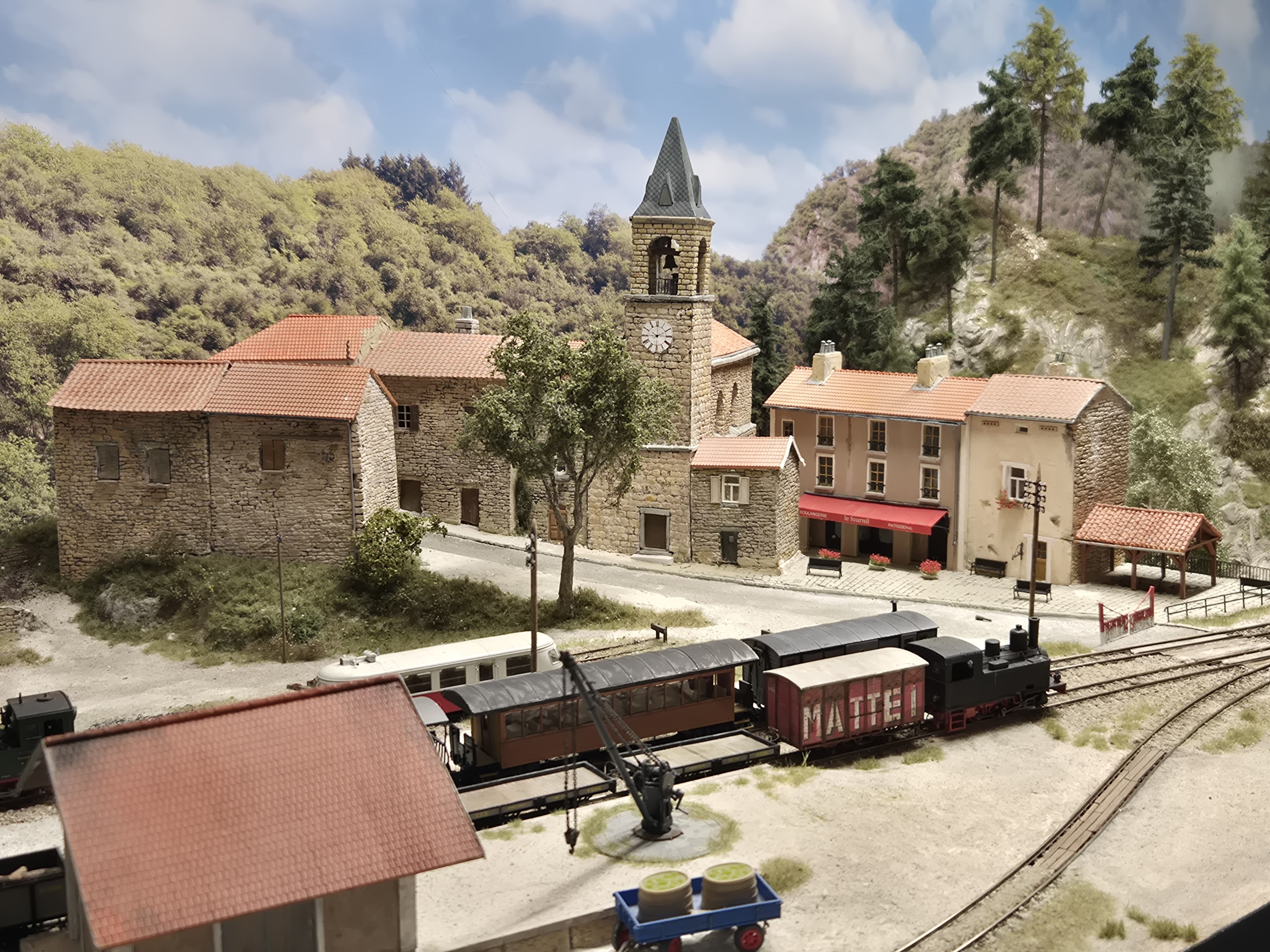

Druk aan het bouwen, ook af en toe aan deze baan, niet zonder reden, t moet wel toonbaar zijn dit najaar.
De baan is ook vanaf de achterzijde toonbaar, dus mooi handig...enkele foto's om t te showen.
De draaischijf,Koen, op basis van een Peco TT draaischijf, maar dan flink ingekort in de lengte, is ook weer n stukje verder. Wel moet de putbodem nog verweerd worden...
apr4 by Wim Wijnhoud, on Flickr
apr5 by Wim Wijnhoud, on Flickr
apr3 by Wim Wijnhoud, on Flickr
apr2 by Wim Wijnhoud, on Flickr
apr9 by Wim Wijnhoud, on Flickr
apr6 by Wim Wijnhoud, on Flickr
apr8 by Wim Wijnhoud, on Flickr
apr7 by Wim Wijnhoud, on Flickr

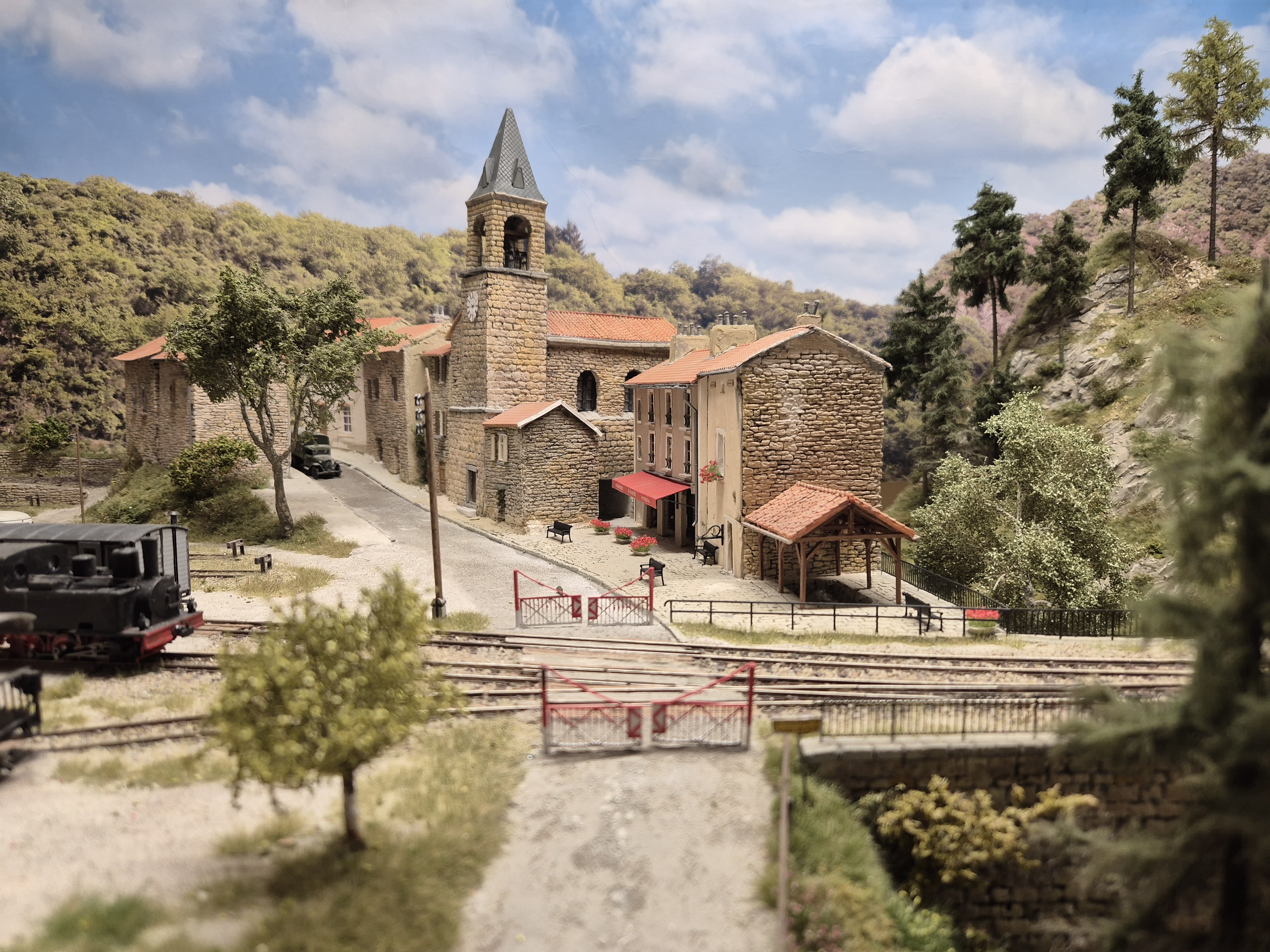

Tussen de expo's en de bouw aan de uitbreidingen van "la ligne du Gerize" door tijd gevonden om ff de linker sigarepunt te maken met smalspoor, nog wat detailleerwerk zoals hekken, telegraafpalen en struiken/planten en dan is dit stuk redelijk af....
De grasmatten van Lars opt Hof werken in elk geval prima, beetje combineren met ondermeer MBR,en ander groen...
mei1 by Wim Wijnhoud, on Flickr
mei3 by Wim Wijnhoud, on Flickr
mei2 by Wim Wijnhoud, on Flickr
mei7 by Wim Wijnhoud, on Flickr
mei6 by Wim Wijnhoud, on Flickr
mei4 by Wim Wijnhoud, on Flickr
mei8 by Wim Wijnhoud, on Flickr
mei9 by Wim Wijnhoud, on Flickr
mei5 by Wim Wijnhoud, on Flickr
