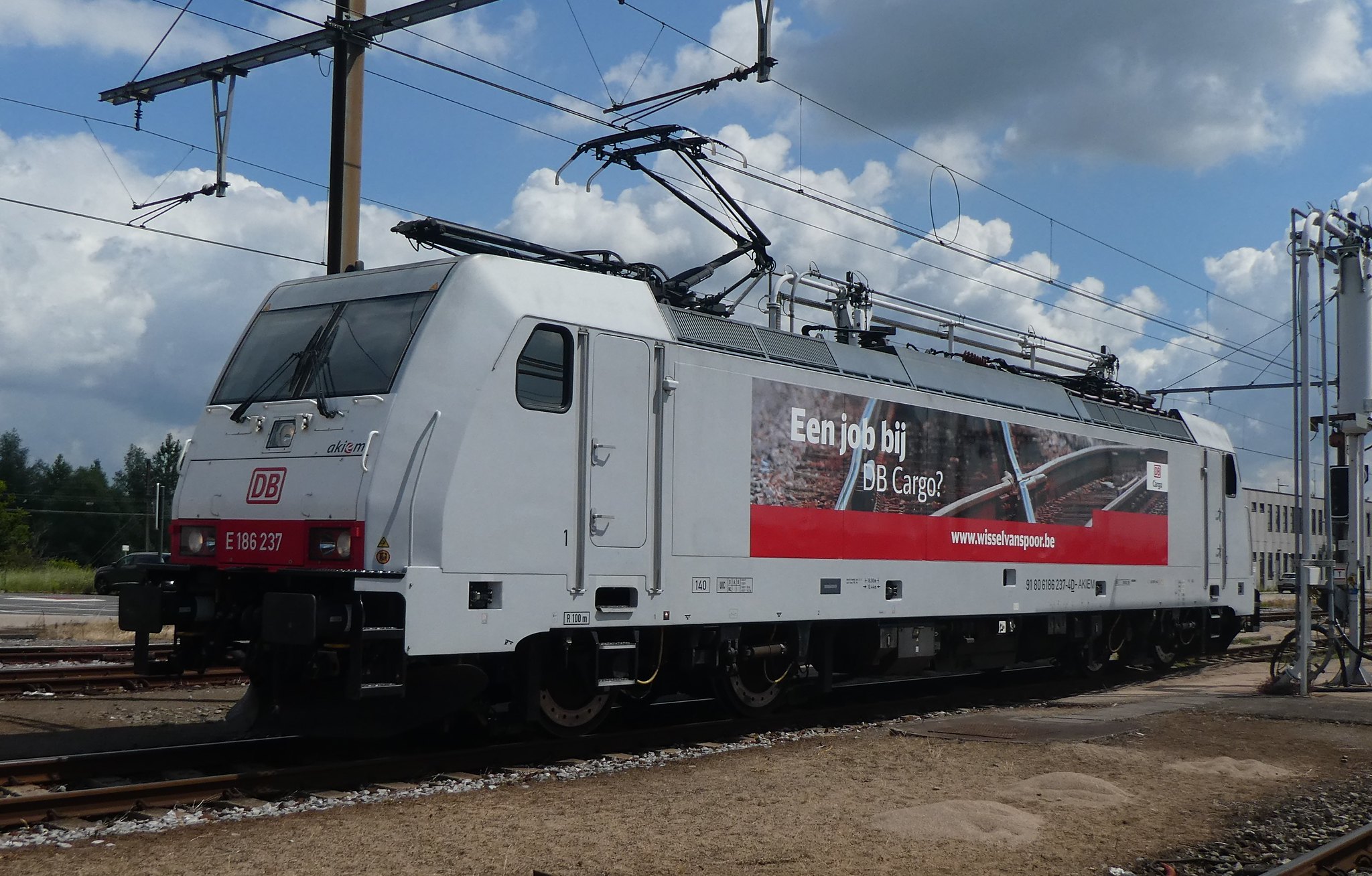

Ik zou graag een H0 Traxx 186 (Railpool) willen voorzien met een bedrukking. Ik zou dit willen uitvoeren met een decal of print (sticker ?). Heeft iemand hier ervaring mee of kan iemand mij verwijzen naar iemand. Het gaat meerbepaald om de publiciteit: "DB jobs" zoals die is aangebracht op bvb. de 186491 of foto's op: https://treinposities.nl/voertuig/dbc_TraxxMS2e_186256

Lijkt me te doen.
Voor het voorbeeld dat je hebt getoond, zou ik de volgende werkwijze volgen. Er zullen ongetwijfeld nog andere methodes bestaan, maar zo zou ik het doen.
Eerst heb je een perfecte foto van de zijkant nodig. Hoge resolutie, heldere perfecte kleuren, geen reflectie van het licht, geen schaduwen van omliggende gebouwen, bomen, hoogspanningspalen, ... enz.
Daarna kan je via een fotobewerkingsprogramma (zoals bvb Photoshop) deze foto bewerken en aanpassen aan de juiste afmetingen op het model. Daarna afdrukken op wit decalpapier dat geschikt is voor een laserprinter of inkjetprinter.

Zoals Peter zegt moet je inderdaad een deftige, scherpe foto hebben van die publiciteit op de zijwand. Dei moet je dan met een fot-bewerkingsprogramma proberen recht te trekken.
Je kan ook eens een mail zenden naar DB Cargo Belgium zelf en vragen of ze dat bestand nog hebben (is misschien makkelijker).
Die RailPool-locs in deze versie rijden echter zo niet meer rond, dus zelf nog een foto nemen zal niet meer lukken. Door de komst van de Vectrons bij DB Cargo Belgium werden deze locs door DBCB teruggegeven aan RailPool en ondertussen al terug verhuurd aan andere operatoren (het merendeel kwam terecht bij Lineas). Ze hebben met deze publiciteit maar een tweetal jaar, van 2017 tot 2019, rondgereden.

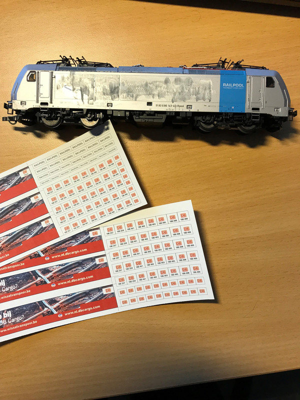

Naar het model: Ondertussen kreeg ik van Andreas Nothaft ook nog een antwoord. (Bij hem liet ik eerder messing plaatjes maken). "Bei dieser Lok haben Sie Glück, da das schon mal jemand bestellt hat - anbei mein Entwurf dazu. Grundsätzlich sind Pixelbilder für den Druck von Decals eher ungeeignet - aber hier gibt es vermutlich keine andere Lösung. Mein Angebot liegt bei 18 Euro. Andere 186er habe ich bislang noch nicht erstellt. Die Lieferzeit liegt bei ca. 3-4 Wochen nach Freigabe des Korrekturabzugs (PDF-Datei). Die Versandkostenpauschale beträgt 2,80" Euro.
Als basismodel heb ik de Piko Railpool genomen die vaak onder de 100€ wordt aangeboden - zeker in Duitsland of Polen.
https://modelekolejowe.pl/product-pol-5426-Piko-59969-Elektrowoz-EU43-E186-PKP-Przewozy-Regionalne.html
Nu is het zoals Driesel aangeeft de bedoeling om een vlakke zijwand te verkrijgen. Ik heb gemerkt dat de opschriften van de Traxx (Piko 59969) in reliëf zijn dus die moesten toch afgeschuurd worden. Dat is gebeurd en de décals heb ik vandaag per post ontvangen (uit Luik). Hieronder (met de gsm) de decals en de (met de dremel) geschuurde lok. Als ik volgende week tijd maak werk ik ze af. Als er iemand ondertussen een tip heeft voor de panto's? Die zijn een minpunt bij Piko. Ik dacht zelf aan Brawa.
Beste groeten, Luk

Met die dremel is toch wat extreem, Luk ;) Zit je nu niet met te veel oneffenheden in de zijwand?
Ik heb de opschriften indertijd verwijderd met DLE 'Drück- und Lack-Entferner' van Lux Modellbau. Soms lukt het ook door ze er met fijn (nat) schuurpapier af te schuren.
Om een vlakke wand te krijgen heb ik indertijd kappen van een 185.2 van Piko besteld, maar die zijn jammergenoeg niet meer leverbaar. (https://www.piko-shop.de/en/artikel/gehaeuse-dekor.m.fenster-leuchteinsaetze-17009.html) Hier staat wat meer info: https://forum.modelspoormagazine.be/index.php/topic,29042.0.html en de ombouw werd ook beschreven in MSM 184.
Als ik het goed begrijp komen de decals die je nu hebt dus niet van Nothaft.
Panto's: Kristof van onze club (MSKK) heeft er andere opgezet. Volgens mij waren die van Roco. Die passen uiteraard niet 1 op 1 op de Piko's: je zal wat aanpassingswerk hebben.

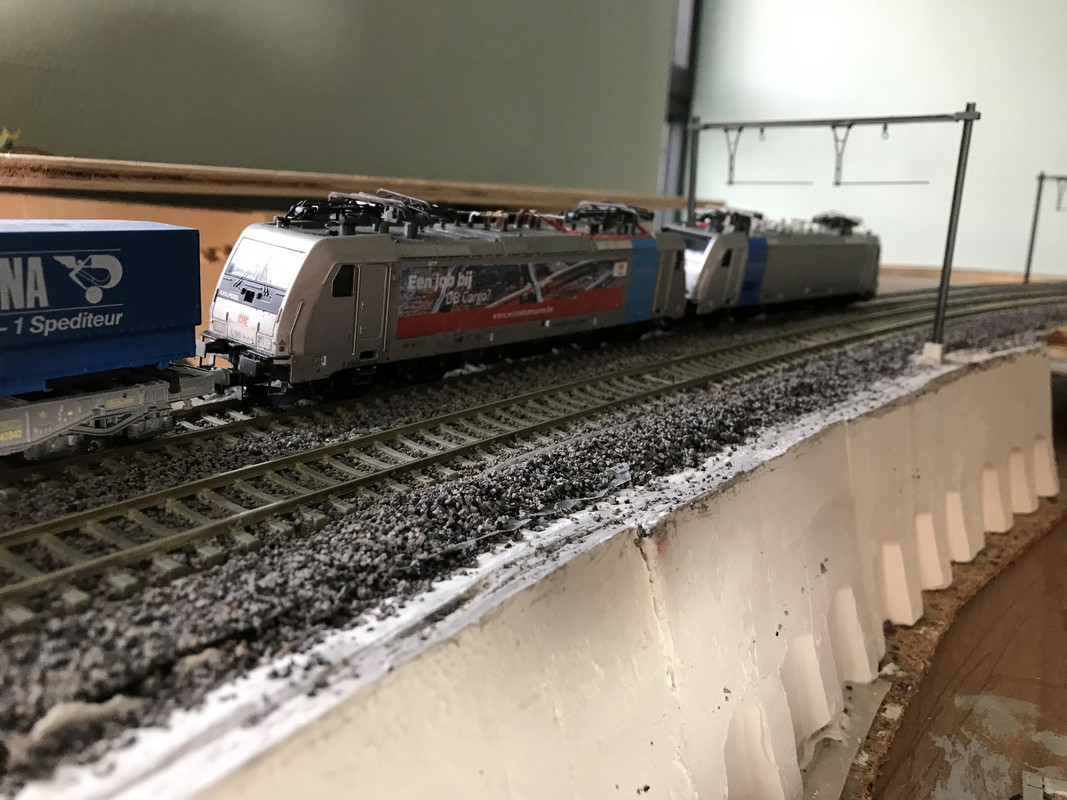

De poolse Railpool Traxx heeft dus opschriften in reliëf (bravo voor Piko). Ik kreeg nog de tip van een forumlid hier om na het dremelgeweld de zijwanden te polijsten met een glasvezelstift. Dat is gedaan en de scheidingswanden zijn daarmee ook beter gecamoufleerd. De dunne decals laten idd. elke oneffenheid door. Nu nog licht 'vervuilen' om deze onzuiverheden weg te werken. Die is eerder typisch bij alle Traxxen. https://www.bahnbilder.de/bild/deutschland~e-loks~br-6-186-traxx-f140-msms2/1321850/metrans-rail-sro-praha-cz-mit.html
