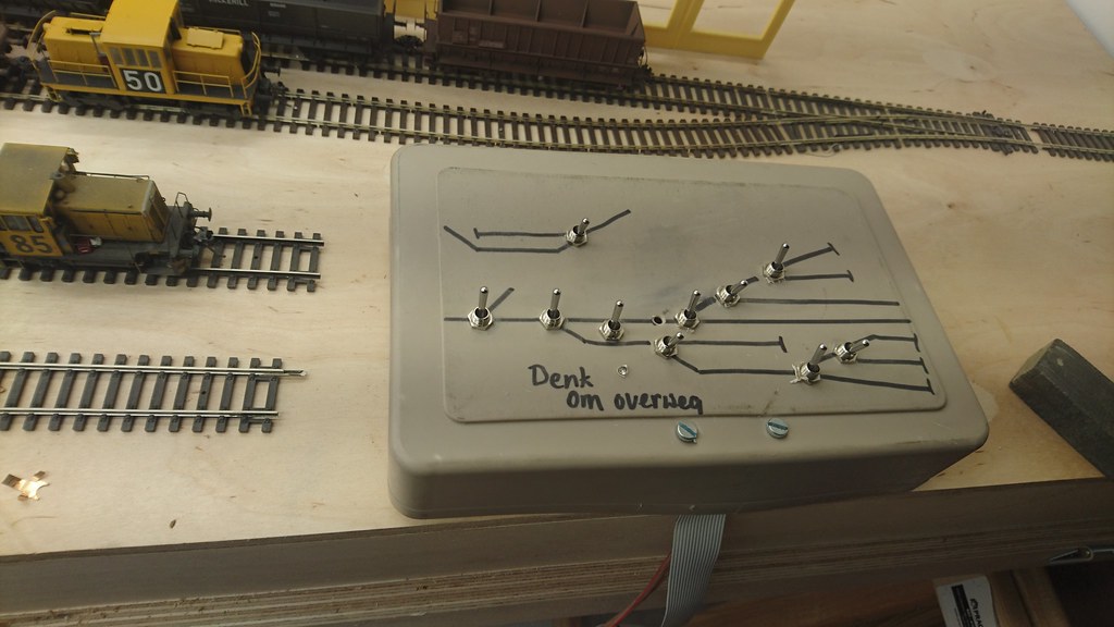

een synoptisch bord? is dat zoiets als mijn brooddoosje?
DSC_1372 by Floris Dilz, on Flickr
wissels met decoders zijn alleen leuk als je automatisch gaat rijden, doe je de bediening zelf dan gewoon zo'n knoppenplankske. Vind ook altijd dat een baan op een tentoonstelling vanaf 1 punt te bedienen moet zijn zonder gehark in de baan om te ontkoppelen etc, juist omdat t zo'n drama is om je steeds tussen bezoekers door te wurmen. Het aantal draden naar zo'n bedieningskastje kan redelijk beperkt blijven, met wat diodetrucjes kom je op het aantal wissels plus 1.
