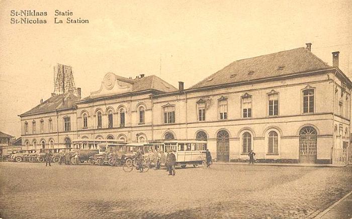

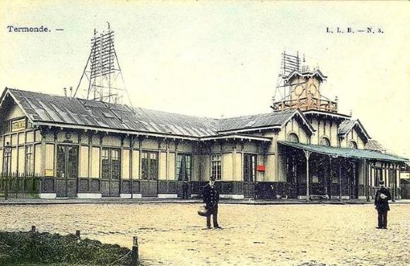

Mijn gok is dat dit telegraafpalen zijn. Als je het station van vb Dendermonde of Sint-Niklaas ziet uit die tijd, dan zie je ook dergelijke hoge masten boven op het stationsgebouw staan.

Opladen is snel gelukt, amaai en dat met mijn computerische onhandigheid ... ! Alvast iedereen bedankt voor de reacties. Michiel lijkt mij ook een punt te hebben, dat het telegraafpalen zijn. Voor de "gesteunde palen" twijfel ik enigzins, maar voor de erg hoge op de onderste foto, zie ik het wel mogelijk. In de tijd van die foto waren de boten/schepen die op de Durme nog tot Lokeren voeren meer dan waarschijnlijk nog voorzien van masten. Om onder de telegraafdraden door te varen moeten deze dan inderdaad wel heel hoog gehangen hebben. De lagere exemplaren - de "gesteunde palen" - lijken mij op het eerste zicht dan toch wel wat te laag om boten met masten door te laten. Op de prachtige foto van de brug van Oudegem ( danke ACFI) zie je, denk ik dan, inderdaad eerder telegraafpalen van de normale hoogte. De Brug van Oudegem kan, mijn gedacht, niet bewegen, meen ik. De noodzaak om het treinverkeer stil te leggen bij een geopende brug is er daar dus niet, in tegenstelling tot draai- en hefbruggen. De zoektocht om uitleg gaat door.

Ja, inderdaad, Guy. Zowat elke gemeente langs de Durme had zijn "beerkaaien". Toen ik een klein ventje was herinner ik mij nog dat ik met vader en grootvader langs de "beerkaai" van Tielrode kwam. Dar lagen een aantal betonnen putten/kuipen waar de beer uit Antwerpen werd gelost. De kwaliteit van de beer werd vakkundig "geproefd" met een beerlepel (soort soeplepel) om de kwaliteit vast te stellen. Kwaliteit en prijs waren aan elkaar gekoppeld en bij het proeven kon men ook vaststellen of er geen water aan toegevoegd was. Een smakelijk beroep: beerproever ! Maar effe terug naar het onderwerp. Het begint er inderdaad meer en meer op te lijken dat het telegraafpalen waren die de draden over de Durme brachten. Andere draai/hefbruggen? Iemand nog foto's ?
