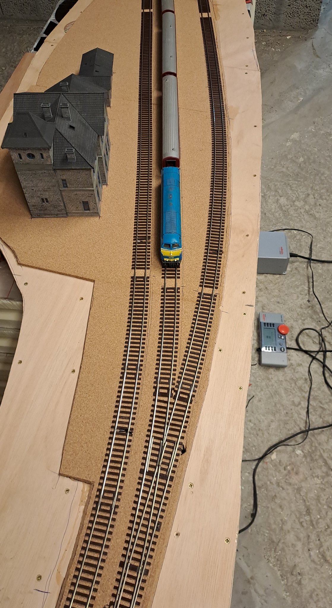

Eerst nog wat foto's van station Lisette.
Kurk gelegd , sporen bedraad en de 5510 ( Trix ) die mocht al eens komen Testrijden ;

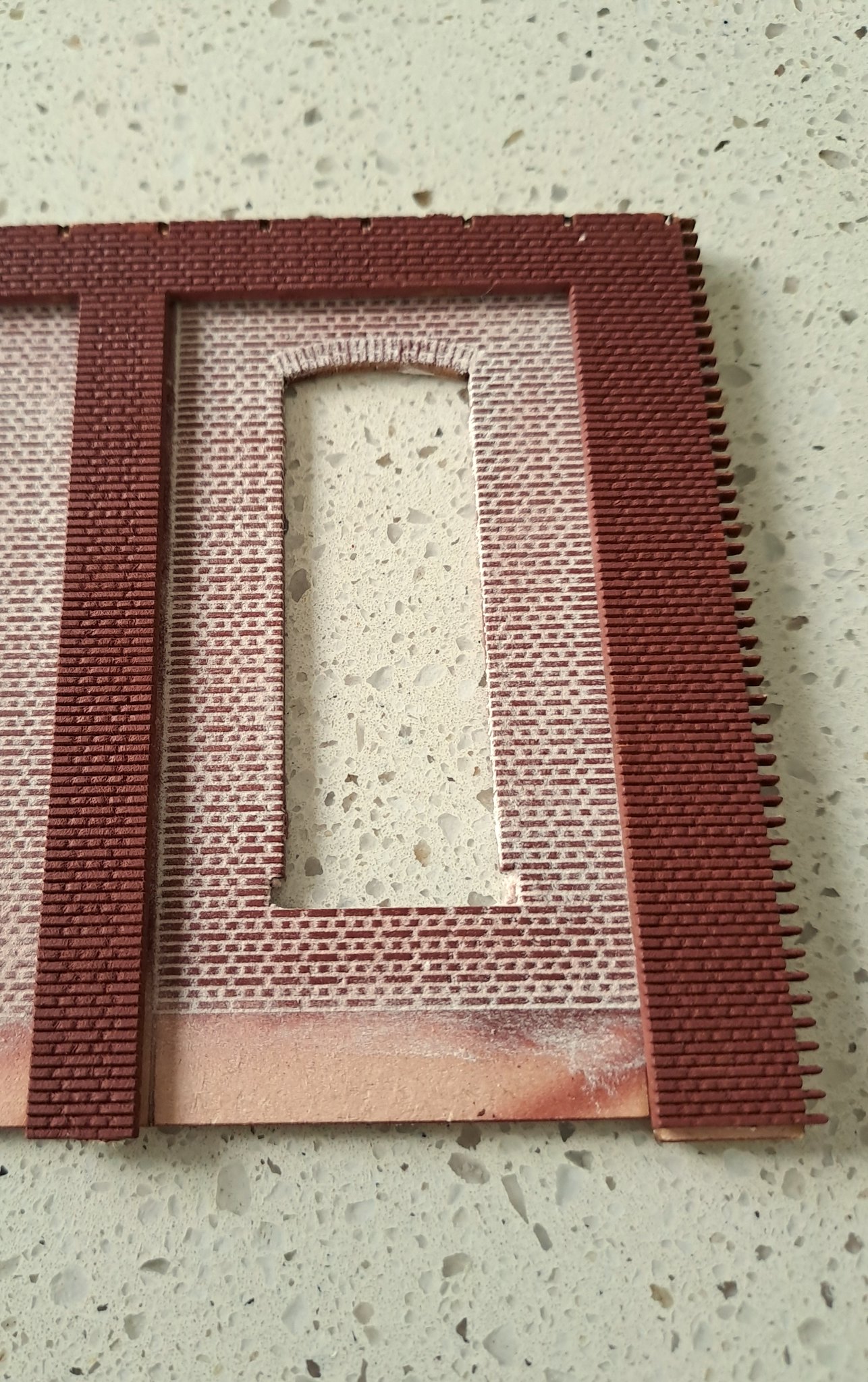

Even terug naar de bouw van de locloods.
Ik heb de muurstukjes eerst rood gespoten met de air brush.
Daarna heb ik de voegen ingevoegt met een " vuller"  en daarna terug proper gemaakt met een doekje.
Ik vind het best goed gelukt.  Al zal ik de andere technieken die hier getipt werden ook zeker eens proberen op volgende gebouwen.
Hier het resultaat ;
Muren locloods by Modelspoorbaan  Lisette, on Flickr
Johan
adrievans
Ziet er al goed uit alhoewel ik nog een drybrush met rood zou doen.
Het voegenwit ligt er iets te nadrukkelijk op.
Of het met door de macrofoto komen.
Hoe meer ik ernaar kijk, hoe meer ik fan ben van het staionsgebouw eigenlijk. Het is echt zeer mooi geschilderd, en ik vind dat het zo echt nog wel Belgisch aandoet.
Zou het compositiegewijs misschien enkel niet wat mooier uitkomen om het rechtse gebouwtje aan de linkerkant te plaatsen, of uit te balanceren met een ander klein gebouwtje?
55erke
Wel ik heb hetzelfde gevoel met dat station ,
Des te meer ik er naar kijk des te meer ben ik overtuigd   :)
Het is in ieder geval zeer fijn kwa groeven en stenen.
Daarom dat het zich ook zi goed leende om het een andere kleur te kunnen geven.

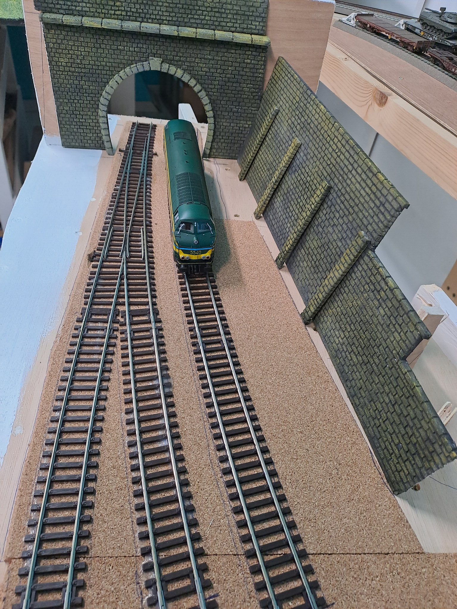

Beste modelspoorders,
Wat vinden jullie van deze opstelling van portaal en steunmuren ?
Zou ik de steunmuur laten meetbuigen met het spoor of recht laten lopen ?
don't mind the colors , de muren zijn ergens halverwege het proces van de juiste kleur te krijgen.
Tunnelportaal by Modelspoorbaan  Lisette, on Flickr
Johan
Is het haalbaar om mee te laten buigen? Dat zou volgens mij wat dynamiek geven aan het geheel. Recht is nogal stijfjes, al is het zeker ook niet slecht.
Stedahult
Met het spoor mee lopen zou mooier zijn,
maar wanneer ik het vergelijk met wat Britse
voorbeelden, zou het bij goed gebruik van
je groenwerk recht ook niet misstaan.
Mvh. Steef
adrievans
Citaat van: Alan On Track op 06 augustus 2022, 23:57:18 PM
+1
ik zou opteren meegebogen bouwen gaat altijd dynamischer en mooier ogen ...........
