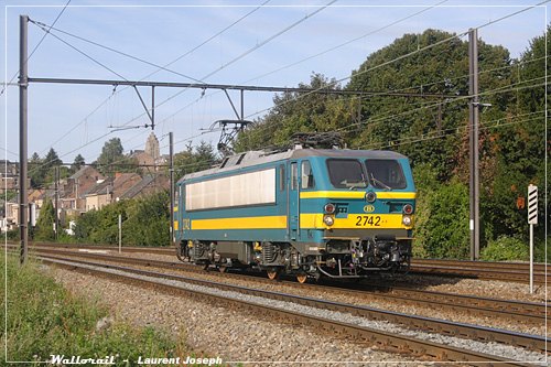

Volgens Spoorwegjournaal (vandaag ontvangen ipv het verwachte MSM :(!) zouden de 2742 tot 2760 langs 1 kant uitgerust worden met een automatische koppeling.
Er staat een foto van in het magazine. Maar zie ik nu goed of niet, is die loc zonder buffers op weg, of wat?

Maar ik wel [;)],

De T27 die voorzien worden van autom-koppeling zijn voorzien voor HKV's . Het is ooit de bedoeling van gekoppelde samenstelingen eigenlijk 2 treinen tegeneen te laten vertrekken (HL's tegeneen ) en ze dan in een bepaald station te spliten zodat ieder stuk zijn eigen weg kan gaan (zoals bij motorstellen )
Dit is wat ons voorlopig is verteld (als zij ons wat wijs gemaakt hebben doe ik dat vervolgens nu ook )
materiaal met een autom-koppeling heeft nooit buffers

Bedoeling is de volgende:
Er zullen stammen van vijf M6 (waarvan normaal 1 stuurrijtuig) gemaakt worden met aan ieder uiteinde van deze stammen een automatische koppeling.  Treinen zullen gevormd worden met 2741 tot 2760.  Twee stammen kunnen gekoppeld worden zodanig dat de locomotieven zich aan de uiteinden bevinden. Voorbeeld: trein komt toe in Brugge en wordt gesplitst.  Het eerste deel met de loc op kop vertrekt naar Knokke en het tweede deel vertrekt naar Blankenberge met het stuurrijtuig op kop.
De buffers zijn weggelaten om het chassis te verstevigen voor de koppeling.  Er werd een stalen balk bijgeplaatst en deze werd in de gaten van de buffers vastgemaakt.
De tijdswinst met een automatische koppeling is een feit (als alles werkt tenminste).  Dat de locs minder inzetbaar zijn is ook een feit, want wat zal er gebeuren als de loc 's morgens toekomt bij zijn stam met de gewone koppeling gericht naar de rijtuigen?  [:o)]
