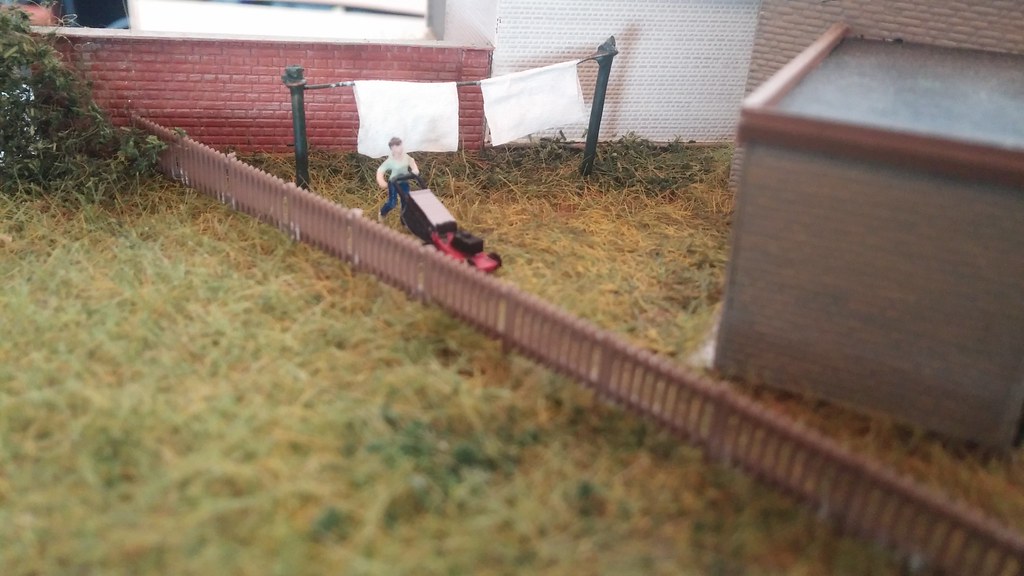

Hey Erwin,
Het hangt er voornamelijk vanaf waar je gras wilt. Op een weide of in een landschap mag het gras gerust wat hoger staan, dus vezels van 2mm of zelfs 3mm zijn zeker bruikbaar. Persoonlijk gebruik ik verschillende lengtes en kleuren door elkaar. Op het einde een beetje coarse turf erover en eventueel wat pollen.
In een stadstuintje is het gras inderdaad wat korter maar hiervoor gebruik ik geen statisch apparaat maar strooi ik korte vezels gewoon los uit de hand. Je kan ook gebruik maken van coarse turf maar persoonlijk ben ik geen voorstander van volledige tuintjes in dit materiaal. Wil je een beetje variatie strooi dan ook een beetje hogere vezels in een tuintje, grasmachine erbij en je hebt een boeiend stukje scenery.
