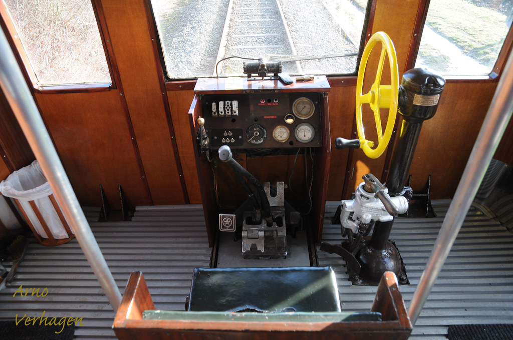

Ik heb een foto gevonden van de binnen inrichting dus ik weet reeds hoe de banken kunnen gezet worden .
Maar nu de vraag .
Was er een afscheiding (wand)tussen de bestuurder en de passagiers of was het gewoon open .
Op de foto zie ik een wand staan maar of dit de bekleding aan de binnen kant van de voor venster is heb ik dus geen idee
Het voordeel zou zijn dat het chassis door die wand steviger word .
AFB
Het was lekker open.
Vriendelijke groeten,
Arno
Ok bedankt Arno dan kan ik er mee verder zoals het was

jc-ar-bel
Hallo, als ik me mijn reizen op lijn 163 in Brossel 553 lang geleden goed herinner, was er tussen de twee staanders achter de bestuurder de mogelijkheid om een ​​gordijn af te rollen om de bestuurder 's nachts te beschermen tegen het binnenlicht. Ik denk ook dat het handremwiel bruin was. Maar het geheugen na zo'n 50 jaar is soms misleidend. Heb een goede avond. Jean-Claude
