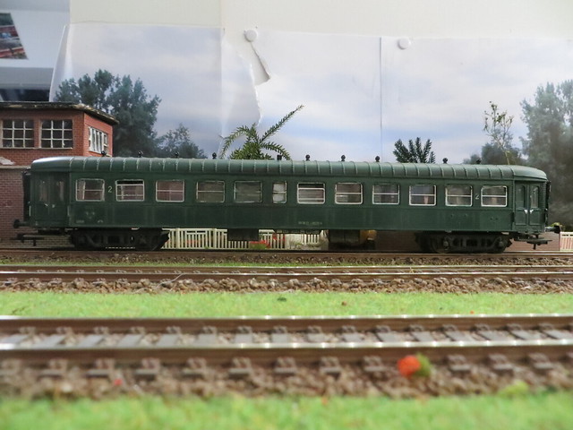

rixke rail
Althans een poging tot ...  ;D
K moderniseren 03 by Eric  Baert, on Flickr
K moderniseren 01 by Eric  Baert, on Flickr
Modelspoorse groeten,
Eric
Eric, ik ben niet zo thuis in deze materie, maar ik zie iets bij de deuren, handvaten die aangestipt zijn en iets met de ramen, minder ramen staan open.
Misschien kan je even een woordje uitleg geven van wat je gedaan hebt. Altijd fraai om te zien als je een standaard product met enkele ingrepen wat realistischer kan maken.
rixke rail
Er zal effectief wat uitleg verschaft moeten worden over deze aanpassingen. Ok hier gaan we dan ...
Vanaf eind jaren '70 is begonnen met het moderniseren van de k-rijtuigen. Het meest zichtbare deel waren de vensters.
Ze kregen ramen van het type als in de I-rijtuigen ...
De BD en AD kregen zelfs vensters als de I6, type airco, alhoewel dat bij mijn weten niet voorzien was ...
De A en B kregen ramen van het type I4 en I5.
De gebruikte ramen komen van donor-rijtuigen uit mijn reserve 1/100 schaal.
Er was ook minstens één rijtuig, dat tevens voorzien werd van automatische deuren, type I6. Misschien begin ik daar wel eens aan, afhankelijk van wat ik in de rommeldozen liggen heb ...  ::)
Eric

#5
De oplettende lezer was wellicht opgevallen, dat er nog een in het oog springende wijziging gebeurde bij de modernisering   :-X
IMG_5932 by Eric  Baert, on Flickr
de uitkijk werd verwijderd, dus hebben wij dit ook gedaan bij ons model ...  ::)
Eric
Je moet het maar durven om 'de zaag' in je model te zetten.
Het rijtuigtype is niet mijn ding, dus ik kan er verder ook niks over kwijt.
