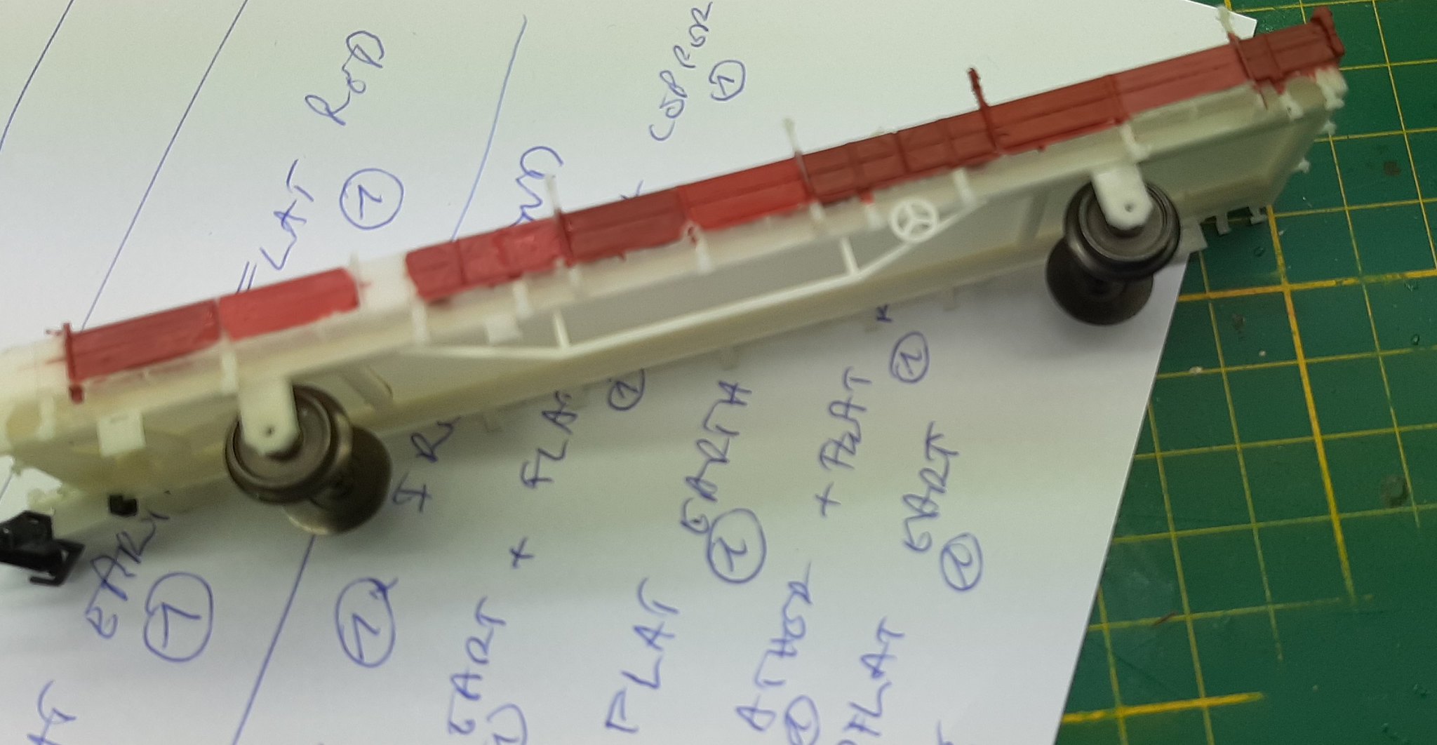

en momenteel ben ik aan het testen op het eerste prototype welke kleur het beste uitkomt, ongeveer 10 mengelingen geprobeerd.
20220102_145711 by Patrick Verret, on Flickr
straks rustig de finale kleur kiezen en afwerken, het is allemaal heel delicaat en je moet echt oppassen of dingen breken af.

Momenteel boek ik niet veel vooruitgang, het schilderen lukt me niet.   Ik vind niet de juiste kleur die me aanstaat.
Het nadeel van zelf mengen is dat ik nooit 2x exact hetzelfde kan bekomen.   In kleine hoeveelheden is de minste afwijking al zichtbaar.
Ik merk nu dat de printer dit niet heel netjes heeft gedaan, veel stringing in de print zelf wellicht door de vele details.
'k ben er niet echt tevreden van.

Hoe maak je nu je goederenwagenbruin eigenlijk? Zelf maak ik goed helder goederenwagenbruin met veel rood en een beetje zwart. Maak me nooit al te druk over kleurverschillen want goederenwagens zien er zelden erg netjes uit, maar vind je dat wel een punt dan gewoon in 1 keer een flinke lading bruin maken en goed opbergen, bijvoorbeeld gewoon een potje rode verf nemen en daar voorzichtig steeds een klein beetje zwart bij doen en goed mengen tot het t gewenste bruin is, dan zit t al in een goed bewaarpotje. Wel even goed labelen dat t geen rood meer is.
perk
de kleuren drogen heel anders uit dan ik soms verwacht.   Wat nat echt rood is, kan later best naar de bruine kant gaan.   Momenteel zit ik met een roze opbouw... dat was echt niet het plan  :o
Het blijft experimenteren, elke (echte) foto ziet er weer anders uit ook.
stevend
Dan heb je waarschijnlijk wit toegevoegd ?
perk
er was beige bijgedaan, inderdaad het kwam te bleek uit.
Nog wat aan het experimenteren geweest maar het is nu welletjes.  uiteindelijk voor een mix van Vallejo Leather Brown en Scarlet Red gegaan.
