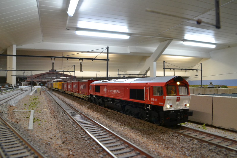

Klopt Svvander , maar ook in Mol-Cargo is die reeds geruime tijd in dienst , ik heb de PB 03 en de PB 13 , beide in Crossrail livrei ,  van de groene Ascendos livrei heb ik 3 klazen rijden ( allemaal verschillende nummers) de zwarte Captrain doet hier ook dienst , dus blijft er de egale grijze nog over  , die heb ik ( nog) niet , ook in model is deze nooit uitgekomen.
Hier de PB03 van Crossrail.
DSC_0107 by Erwin Janssens, on Flickr
