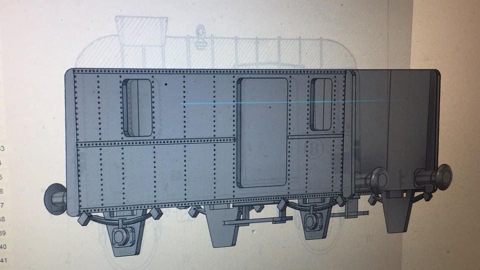

Enkele weken geleden beginnen tekenen aan dit project.
Even een tussenstand.  Er zitten nog wel wat schoonheidfoutjes in, maar hopelijk zijn die na de paasvakantie eruit.

Body (zonder dak) is volledig klaar.  😊.. morgen de printer in, voor een eerste test!  Fingers crossed!
loco
Schitterend. Ben benieuwd naar het resultaat. Welke wanddikte heb je aangehouden en met welk materiaal ga je printen? Kijk ook uit naar het dak met zijn typische rondingen en klinknagels. Laat zeker nog wat tekeningen en foto's zien.

Dag Peter,
De wanddikte staat op 1mm.   Ik gebruik ook een SLA printer maar van een niet bekend merk.    Het dak gaat mij nog enkele kopzorgen bezorgen.   :)  Foto's volgen,  vandaag helaas niet niets kunnen printen!
