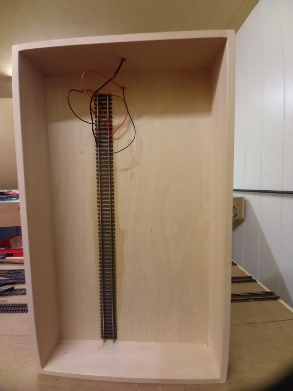

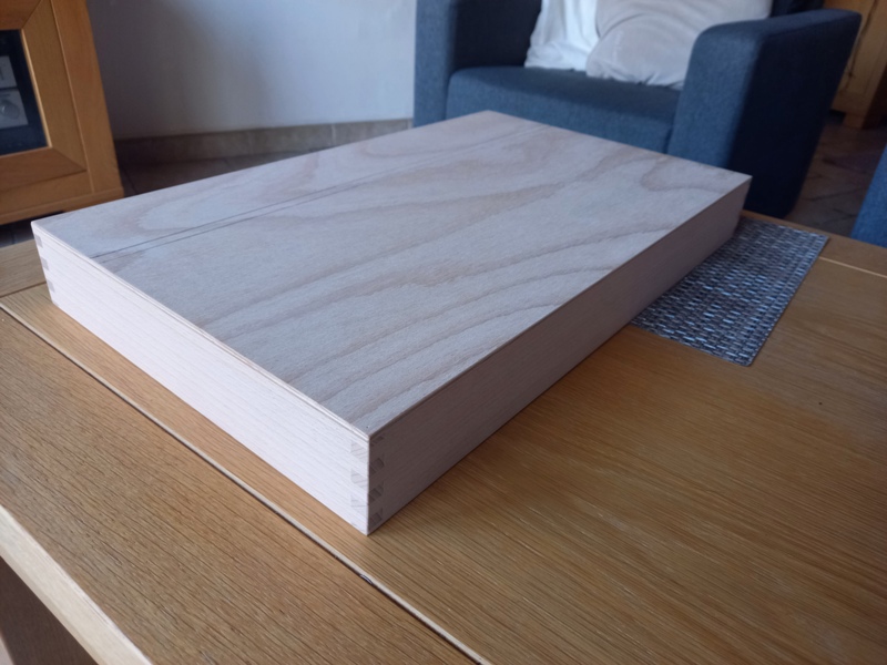

Het thema is een klein halte met laadspoor langs een 750 mm-smalspoorlijn ergens in het oosten van Duitsland. Aangezien ik ook een collectie Oostenrijks smalspoormaterieel bezit, is het DDR-gehalte niet té prominent om ook met ÖBB-treinen te kunnen rijden. Nu ben ik zelf hopeloos voor wat betreft houtbewerking. Op een Duits forum vond ik echter een bijdrage over het gebruik van Casani-kasten die blijkbaar graag gebruikt worden als modules voor spoor N (https://www.boesner.com/der-holzkoerper-fuer-neue-bildformate-10130). Normaal dienen ze als ondergrond voor kunstschilders. Ze zijn verkrijgbaar in verschillende formaten en hoogtes en je kan ze vinden in een aantal winkels voor schildersbenodigdheden. Het idee was: wat prima gaat voor spoor N, moet ook in H0e lukken! Ik koos 30x50 cm met een hoogte van 6 cm:

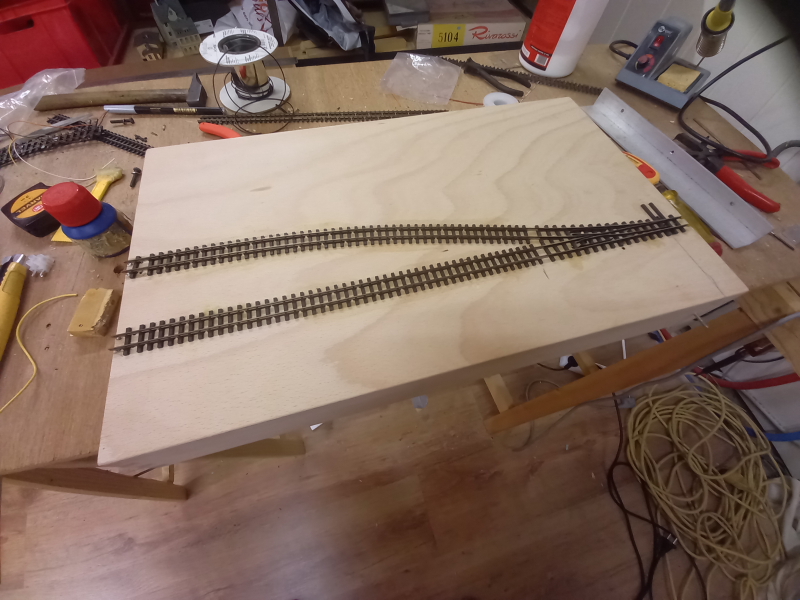

Het leggen van het spoor ging snel vooruit. Op de koppen werden ze aan koperen spijkertjes gesoldeerd om de overgangen stabiel te houden.

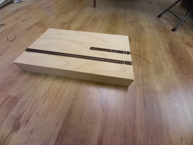

De elektrische voeding is natuurlijk vrij eenvoudig. Als doorgaande leiding werd een stuk oude flexrail van Roco gebruikt - altijd handig om niet alles weg te gooien na een vorig project!

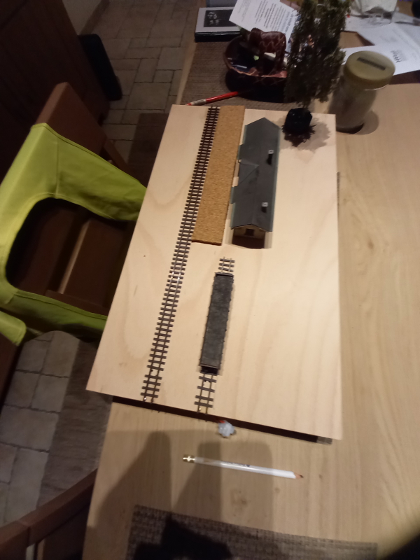

Eerste proefopstelling. Het gebouwtje op de foto werd uiteindelijk niet gebruikt: het was eigenlijk te groot voor dit soort landelijke haltes en bovendien te typisch voor Sachsen.

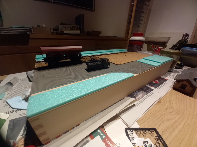

Het spoor kreeg ballast en de bestrating van de goederenkoer werd aangebracht. Daarna werd begonnen met wat relief aan te brengen.
Na het aanbrengen van plaastergaas werd de ondergrond donkerbruin geschilderd. Ook de bestrating werd met verdunde verf onder handen genomen om er wat ouder uit te zien.

Ik zie ze wel, en wat ik zie ziet er goed uit  8). Leuke bakjes om als basis te gebruiken. Ben eigenlijk wel benieuwd naar het gewicht en de stevigheid ervan.

Citaat van: BC911 op 23 februari 2021, 14:19:18 PM
De bakken zijn zeer stevig en toch licht. Enkel de dekplaat is relatief dun, één van de redenen waarom ze minder geschikt zijn voor H0. De zwaardere loks doen de plaat immers buigen. Voor lichter materieel in N en H0e geeft het geen problemen. Wel is het zo dat voor bv lampen, wisselaandrijvingen en andere dingen waarvoor je een gaatje moet boren, je best een extra houtblokje aan de onderkant vastlijmt om voldoende stabiliteit te garanderen.

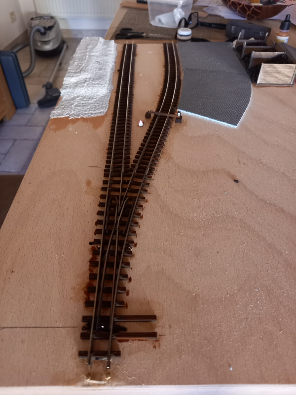

Ondertussen werd ook een begin gemaakt met een eerste uitbreiding. De wissel wordt zeer eenvoudig bediend mbv een trekstang.

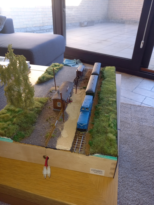

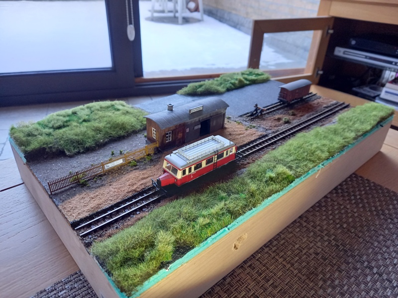

Ondertussen werd de perronverlichting aangebracht en werd een boom 'geplant'.
