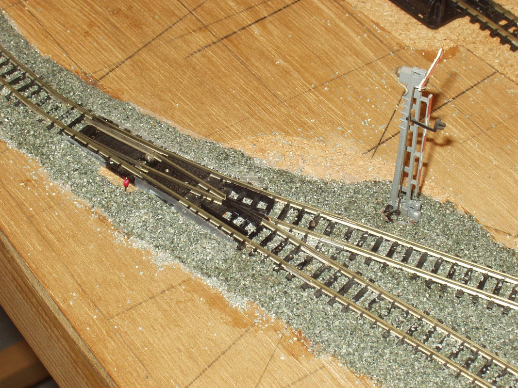

Belangrijkste ervaring welke ik met hun balast heb, is dat het niet nodig is met bv een plantenspuit
eerst alles nat te maken. De door hun geleverde latex word gelijk goed verdeeld tussen de balast.
Dat komt volgens mij omdat die balast bestaat uit echte stukjes gebroken leisteen.
Om te voorkomen dat de lijm in het wisselmechaniek terecht komt heb ik deze afgeplakt.
Je dient wel nauwgezet te werk gaan... 8)
De lijm had ik verdunt tot (ongeveer halvamel) koffiemelk ;D

Ik gebruik de Graniet split, kalksteen, roze graniet en bruine kalksteen.  Ik gebruik zelfs eerder N schaal ballast voor HO schaal.
Let wel op dat de ballast van Jeweha niet gewassen is.  Dus deze is lichter van kleur door het fijne stof er tussenin.  Als je deze dan verlijmt zal die wat donkerder kleuren doordat het fijne stof weggespoeld wordt met de lijm mengeling.
Het is fijn en realistisch materiaal.
