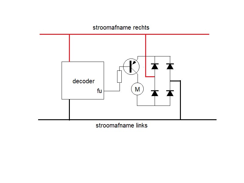

Figuur 10 van de datasheet: https://www.st.com/resource/en/datasheet/lm217.pdf Wel R2 aanpassen naar gelang de uitgangsspanning die je wil.
Geen lineaire regelaar gebruiken. In die regelaar ga je ongeveer 10 volt verliezen. Bij een stroom dan 500 mA levert dat 5 watt, dat is wel een beetje veel binnen een loc.
Alberke
Tof! En welk type Transistor zou je aanbevelen?
en de weerstand instelbaar?
Voor de transistor kun je er een nemen uit de reeks BD132, BD136, BD138 of BD140.
Voor de weerstand kun je dan 1k nemen.
Je kunt ook een darlington transistor nemen, b.v. TIP115 of TIP117. Die hebben een veel grotere versterkingsfactor. De weerstand kan dan 10k zijn
