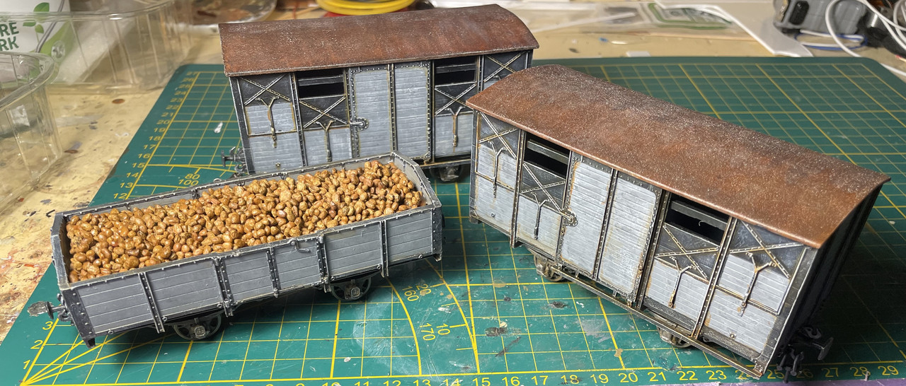

de bouwontwikkelingen staan natuurlijk niet stil, een paar karretjes hebben kleur gekregen.
ronaldk
Goed bezig Hans! Dit ziet er goed uit met zo'n 3D printer. Door het vervuilen en ververweren zie je het nauwelijks dat het een 3D-print. Mooi!
