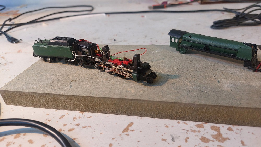

De mallet-loc is ondertussen klaar. Sorry Floris, ik heb toch de geldbuidel moeten trekken en een nieuw Fleischmann-chassistje moeten kopen ervoor, het andere reed te slecht, zelfs na pogingen met meerdere motortjes. Daar staat dan wel weer tegenover dat de nieuwe donor zelf geen motor had, en op een beurs bij CC-rails gekocht werd waar ik nog wisselgeld kreeg op 10 Euro... Dus niet heel erg pijnlijk!  ;D
Over geld gesproken, laten we naar N gaan... Het type 1 is eindelijk klaar. Om de belabberde rij-eigenschappen te verbeteren zat er niets anders op dan de tender ook stroom te laten opnemen. Dit werd opgelost door een Minitrix baureihe 01 te slopen en daar de tender van te gebruiken. Vele korstluitingen later rijdt het ding als een droom, maar het heeft veel pogingen, reserve-tenders en geld gekost... We zullen het maar als een les zien zeker?

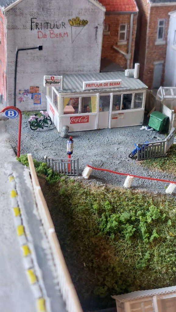

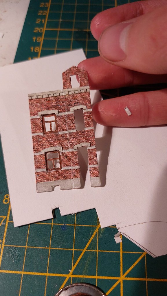

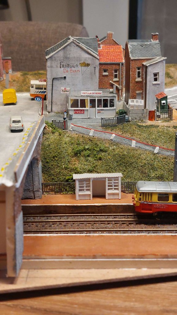

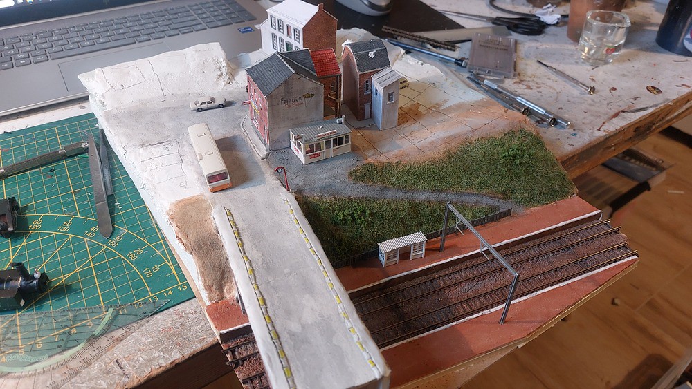

Tenslotte nog 2 sfeerplaatjes van het diorama dat ik aan het maken ben. Ik ben me zwaar aan het amuseren met de typisch Belgische koterijsfeer na te maken! Achtertuintjes, duivenkoten, vuilbakken... Pure herkenbaarheid! En de beurs in Sint-Niklaas heeft me een voorraadje figuurtjes en fietsjes opgeleverd voor de zaak verder te detailleren.  8)
