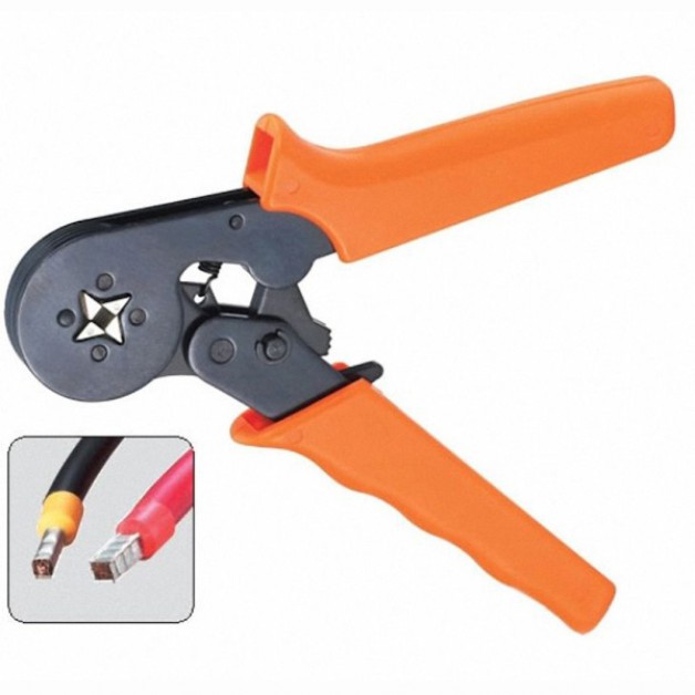

dat lijkt me aan gewone tang om schuifklemmetjes te knijpen, Raf.
Bedoel je deze :   (die heb ik ook en is best handig)

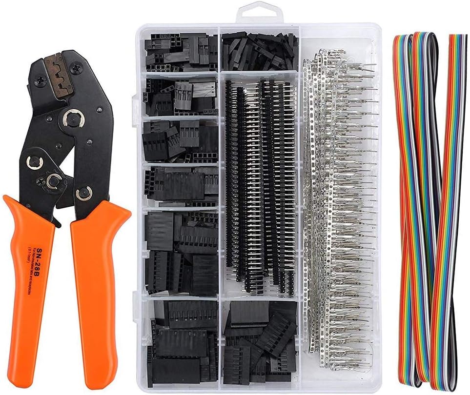

Nee de tang die ik heb is voor dupont stekkers te krimpen .
Doosje met stekkers er bij had ik eerst gekocht maar ik heb die van 10 pens extra los er bij gekocht .
Ik gebruik dus die print connecotors ook maar zoals ik reeds zei ;Ik laat die ene pen zitten en blokkeer de andere kant die je er op steekt met een pennetje ;Zoals jij het doet kun je nog steeds de stekker verkeerd om steken .
Met die geblokkeerde pen in de vrouwelijke stekker kun je die dus niet in verkeerd steken.
