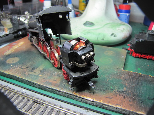

Ik vraag mij af hoe ze bij Rivarossi ooit op het idee zijn gekomen om de electromotor zo open en bloot in het stuurhuis te plaatsen.
Gelukkig moet hij toch verwijderd worden daar de loc in de toekomst zal aangedreven worden door een Roco-tender (met eigen motor)

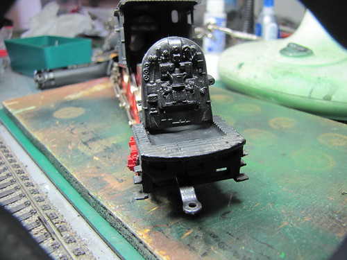

Van een Revell bouwkit (die vallen na een paar jaar toch vanzelf uit mekaar!) maar een "dashboard" gesloopt,  en dat past als gegoten.
Van gegoten gesproken, de uitsparing in de kabinevloer voor de motor heb ik daarna maar vol gegoten met twee-componentensmurrie, later leg ik daar wel parketvloer op!  8)

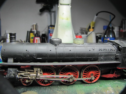

Schouw, stoomfluit en zanddom staan er op...
De verzinking in het kabinedak waar de stoomfluit vroeger in zat is dicht.
De cilynders moeten ook nog een maatje groter, ik denk die met dunne plasticard te overtrekken.

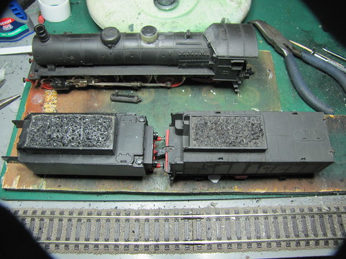

Volgende keer gaan we de tender aanpakken zodat die een beetje meer op de Beierse lijkt,
De Roco (links) is goed van lengte, maar de kolenbak moet ietsje korter.
De bovenkant van de Rivarossi (rechts) is vlak, dus hoe ik het deksel
van de watertanks ga imiteren, daar zal ik nog een nachtje over moeten slapen...
De Rivarossi tender is niet meer te gebruiken wegens zinkpest, ik zal hem eens terug richting Antwerpen sturen... ;D

En zo zal zijn tender er dus uitzien,
Kolenbak anderhalve cm korter, (verdomme wat is het metaal van dat ballastgewicht hard!) meerdere vuldeksels vervangen door slechts 1 exemplaar, en dan ineens op de goede plaats.
Ook alles wat vlakker gemaakt op de (ingedrukte) rivetten na...
Er is natuurlijk nog wat schuurwerk te doen op de hoeken als het plamuur hard is voor en achteraan.
Maar da's voor maandag.
