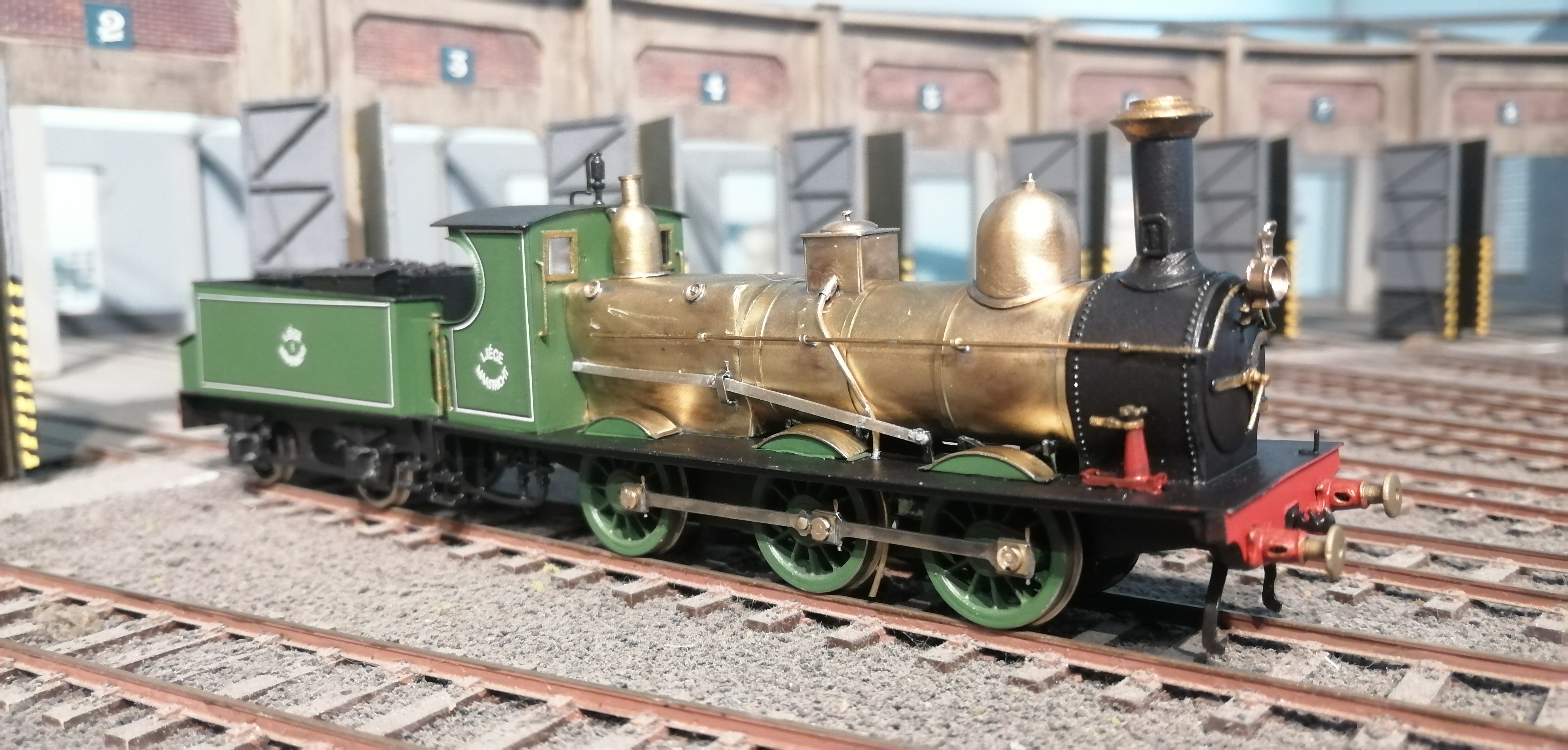

mooi werk Paul !
In metaal heb je alleszins ook dat metallieke aspect mee he,
op gegoten modellen mis je dat nogal.
modèlisme
Hi Red,
Bedankt voor je reactie.
Ik heb maar 1 exemplaar gemaakt en daar blijf het bij.
De lijn Liège-Maestricht is niet bij velen gekend, was trouwens nog een privé lijn, voordat er sprake was van de NMBS.
Je kan wel documentatie ervan vinden in het boek van Dambly tome 1 blz 172.
De ketel is koperkleurig en dat kan je nooit met verf nabootsen.
De complete loc is trouwens in messing gemaakt.
Paul.
Speciaal modelleke.
Paul, welke schaal is dit?

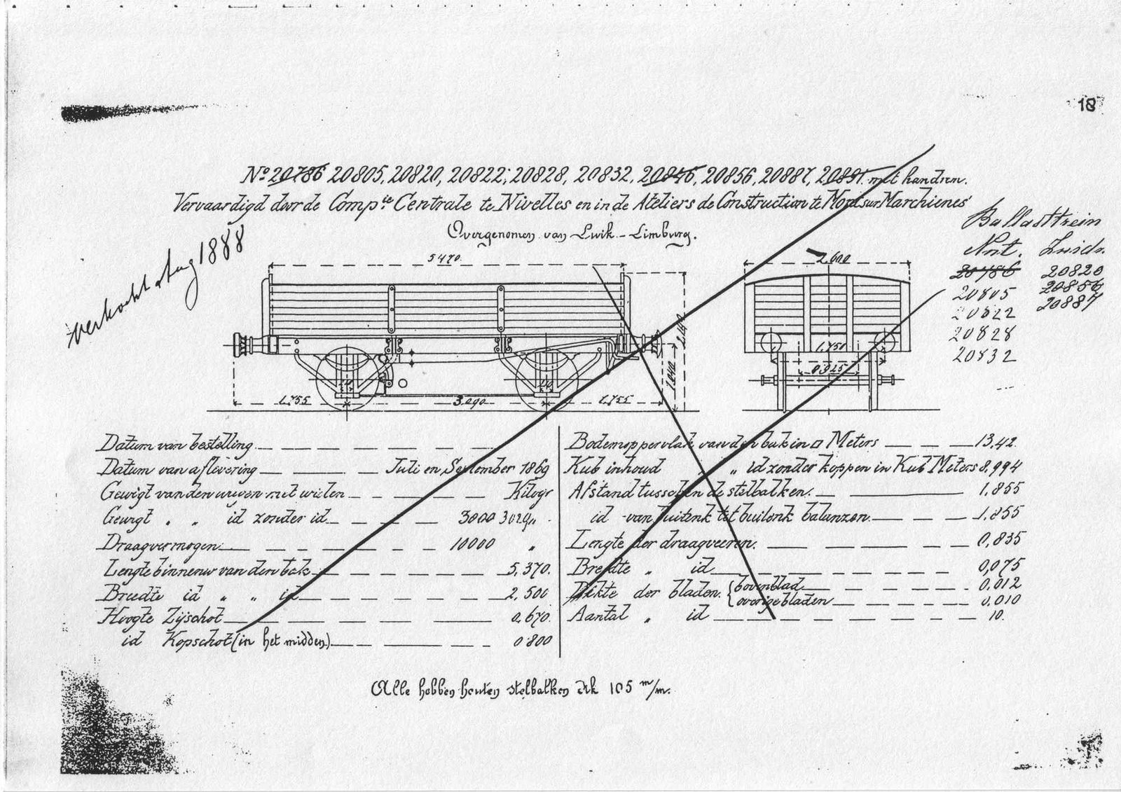

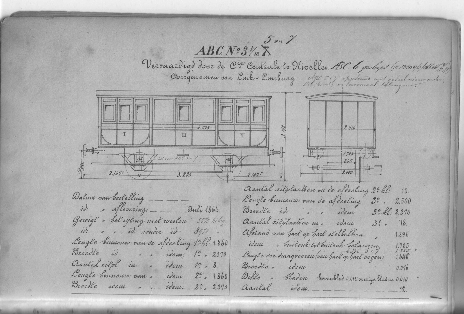

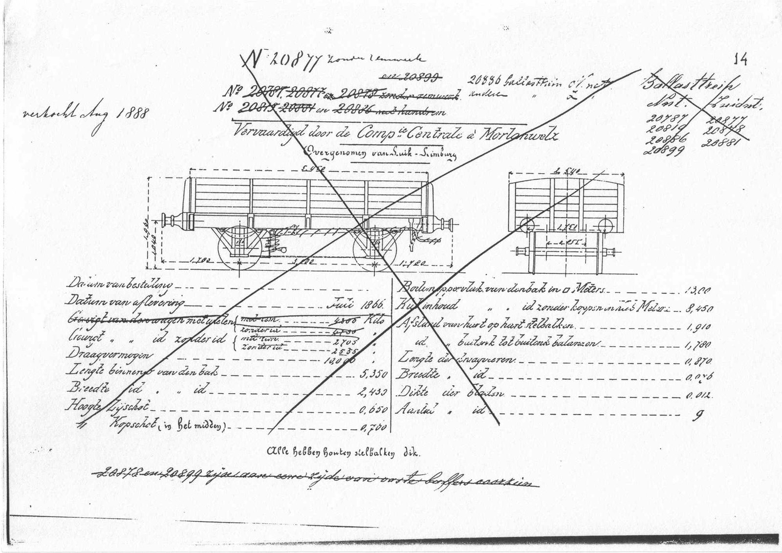

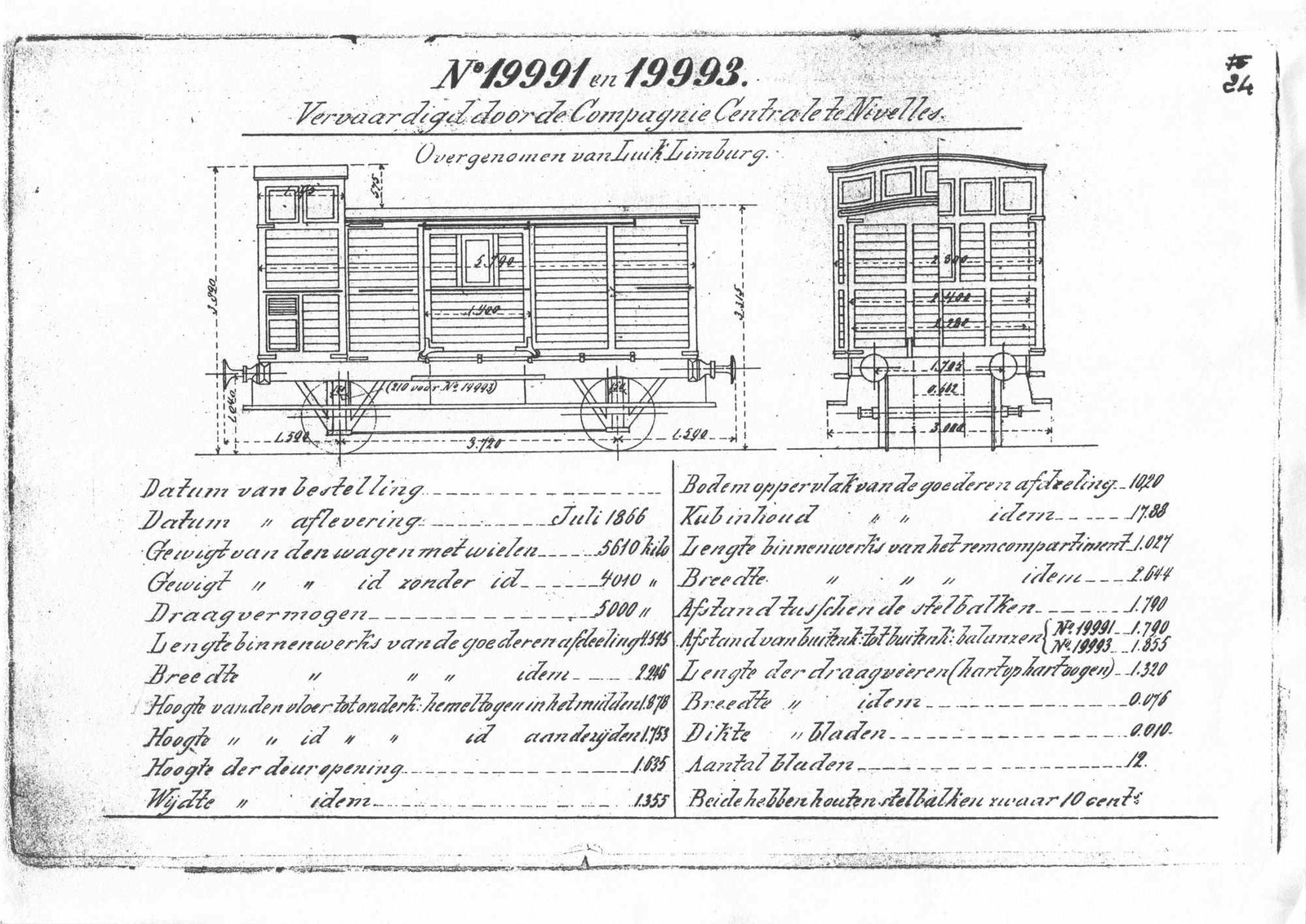

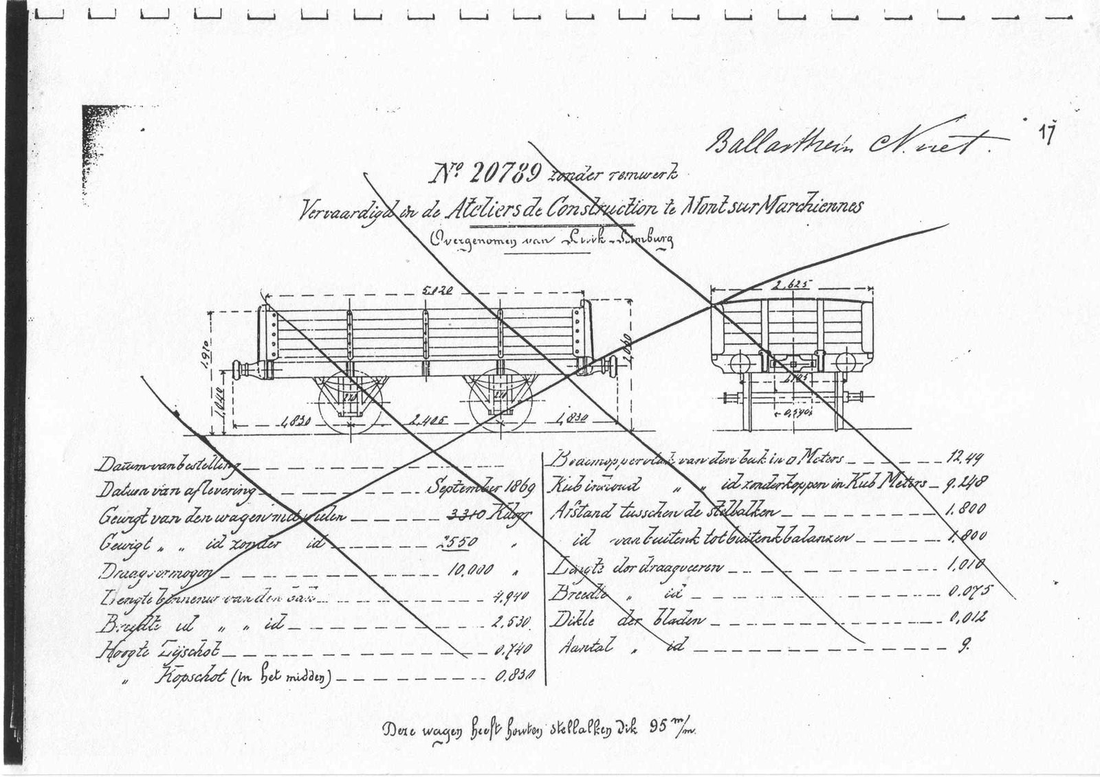

wagens lukt ook wel. Werps heeft er een paar, of anders zelf maken, maar t was merendeels erg eenvoudig spul. Redelijk zelf te doen uit styreen, eigenlijk wel geschikt voor iemand met niet teveel tijd want t zijn overzichtelijke projectjes. Heb wel wat materieelalbums van de staatsspoorwegen op mn flickr staan. De staatsspoorwegen hebben destijds de luik-limburgse overgenomen, dus ze hebben keurig t oude materieel in de boeken staan. Vooral de goederenwagentjes zijn wel echt schatjes!

ABC3 by Floris Dilz, on Flickr

20789 by Floris Dilz, on Flickr

20805 by Floris Dilz, on Flickr

20877 by Floris Dilz, on Flickr

De Loc liège-Maestricht is gebouwd in schaal HO.

 Floris,
Subliem historisch archief ...
De maatschappij heette blijkbaar Liège-Maestricht   =  LM  ,    maar op de bouwtekeningen staat  Luik-Limburg ....
S.A. de Chemin de fer de Liège à Maestricht et ses Extentions
( spoorlijn  4 0 )
Welke , al eeuwenlang tot humus vergane , medemens heeft potverdorie , ambtenaarsgewijs en ongetwijfeld in opdracht van hogerhand, die gruwelijke
diagonale strepen over die prachttekeningen getrokken  ?
  ( is  plus/minus schaal S ,  nl.   1/58ste ... )
En de wagentjes en rijtuigjes hadden elk een bepaald    g e w i G t   .....

Paul, als ik het goed heb, dan was deze één van de 7 eerste locs van Liège-Maestricht, hetzelfde type als de 'Mammouth' van de Nord-Belge?
Die volledig koperen (messing?) bekleding ... dat moet nogal polierwerk voor de ploeg geweest zijn!
