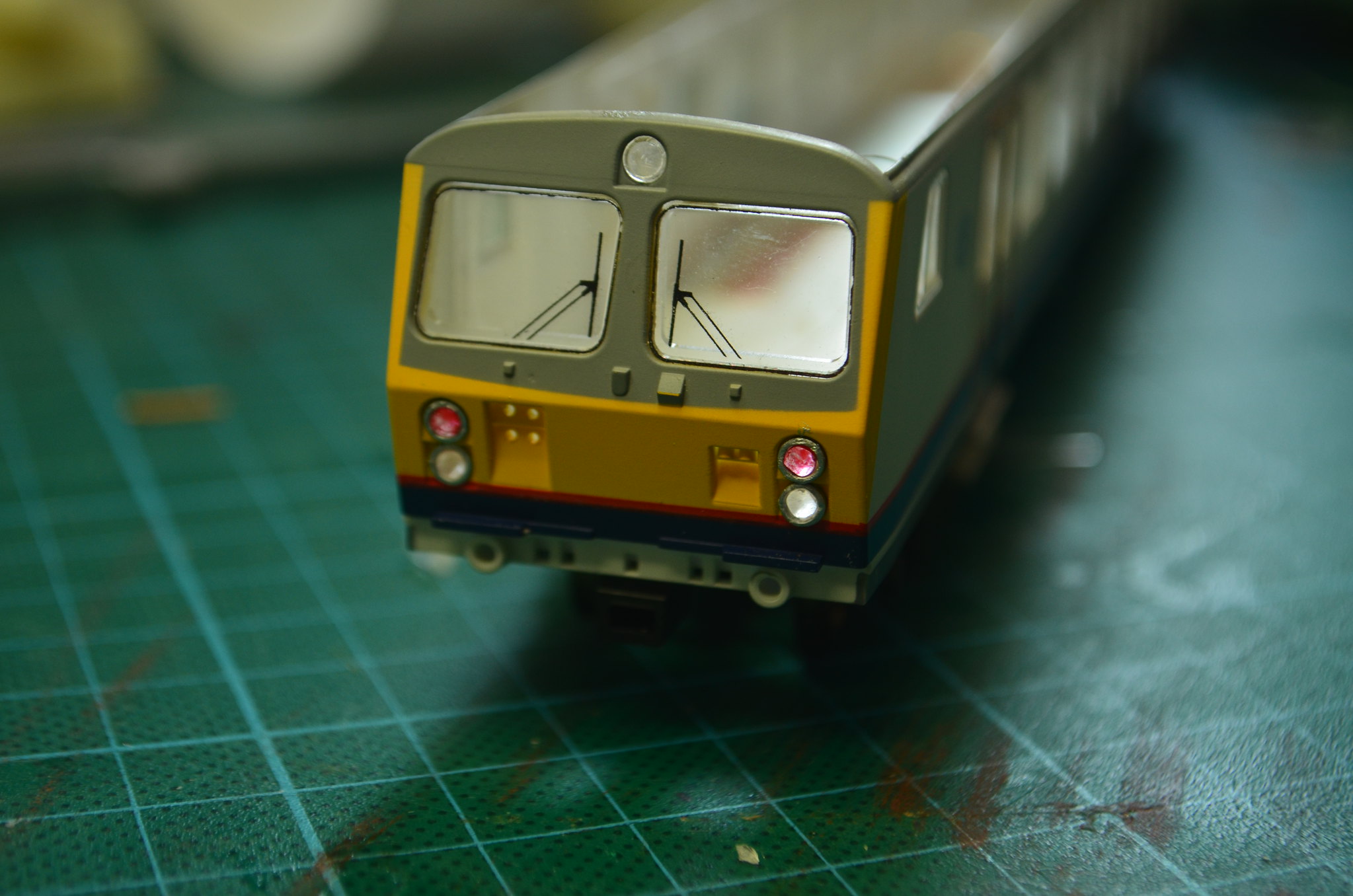

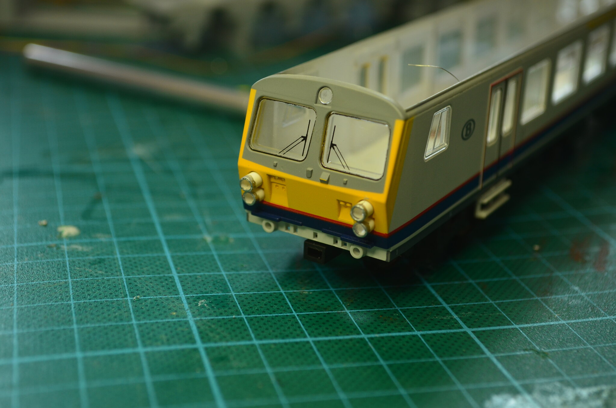

Bij het onderstaande OsKar M4ADx rijtuig heeft de verlichting een facelift gekregen.
De oude verlichting bestond uit 2 gele en 2 rode 3mm leds.
Deze zijn nu vervangen door 3mm plastiek buisjes met daarin een 2mm lichtgeleider en een printje met SMD leds.
Bij de 3de koplamp is het bestaande lensje ook vervangen door een 3mm plastiek buisjes met daarin een 2mm lichtgeleider en een gewone led.
Ook hier wordt het geheel door mijn eigen decoder gestuurd.

Is inderdaad veel mooier dan die "bolle" ogen die op de eerste reeks van deze Oskars staan.

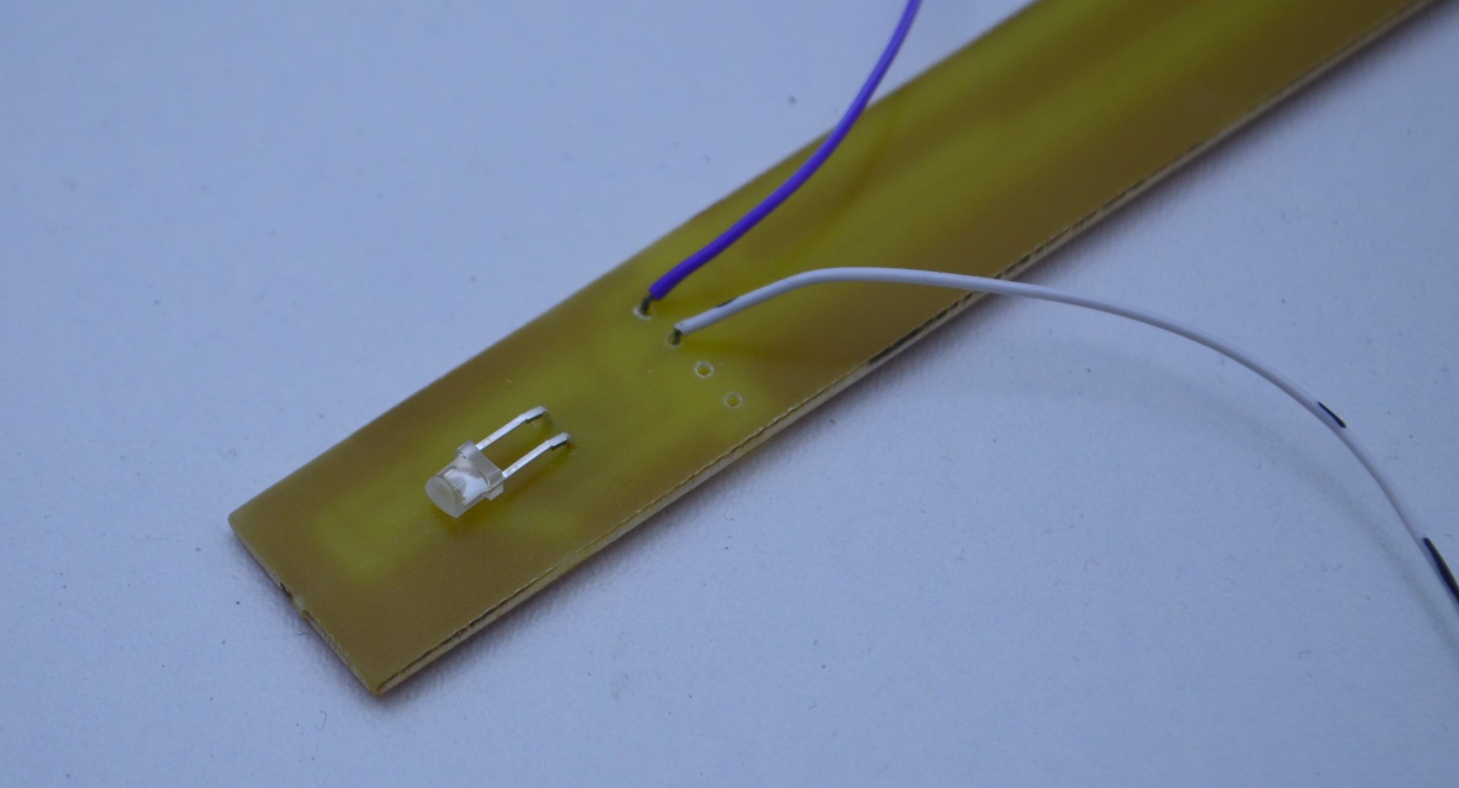

Bij deze ook nog 2 foto's van de verlichtingsprint.
Verlichtingsprint_02 by Harald Drewello, on Flickr
Op de bovenzijde is een standaard 3mm led gebruikt, hier een beetje afgevijld maar dat was niet nodig geweest. De led komt immers tot tegen het 3mm plastiekbuisje met daarin de 2mm lichtgeleider. Het stukje krimpkous zorgt ervoor dat de LED er mooi voor blijft zitten en meteen lichtdicht is.

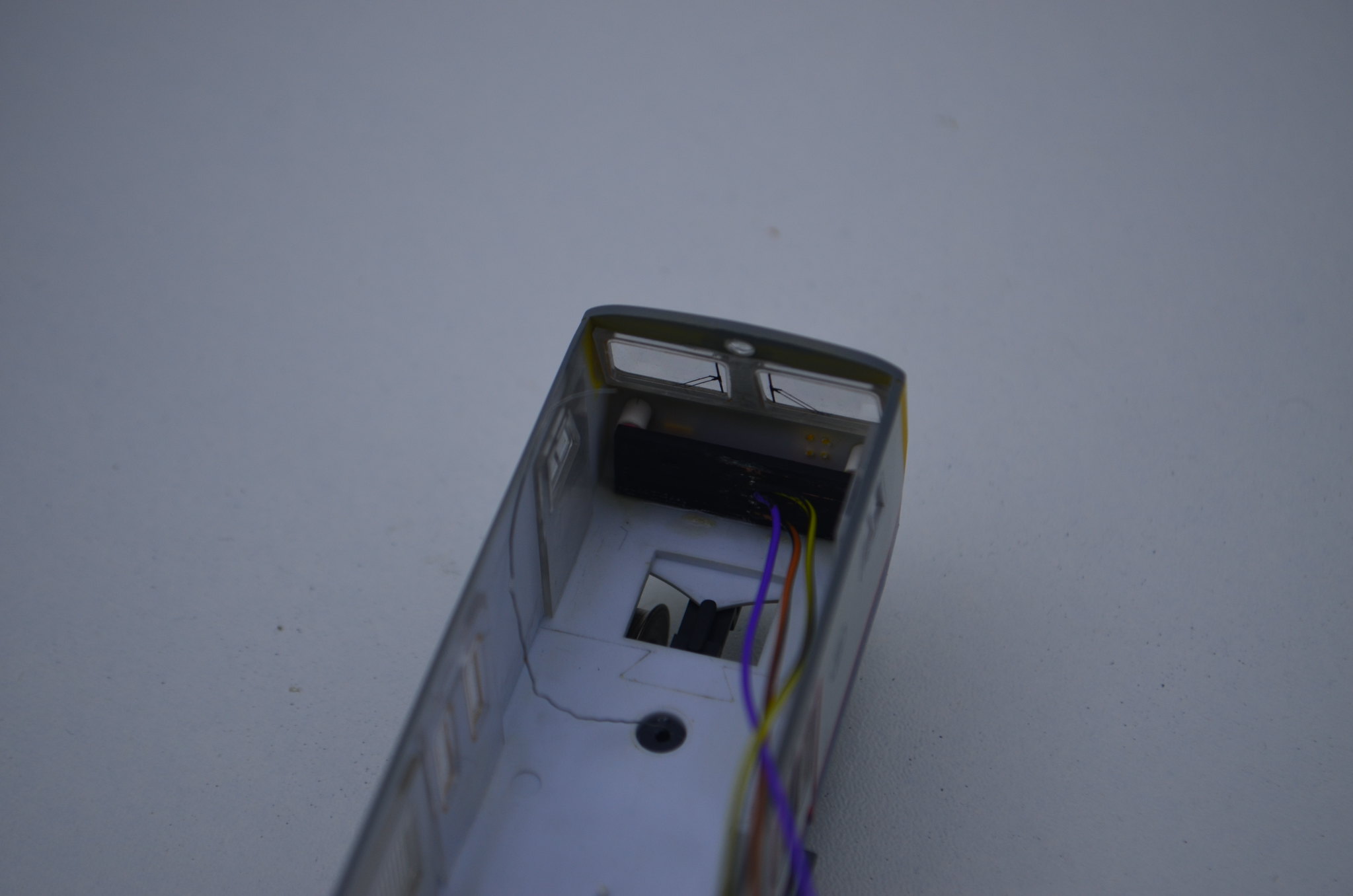

Verlichtingsprint_01 by Harald Drewello, on Flickr
Dit is de onderkant met de interieurverlichting en aparte cabineverlichting, hiervoor worden warm witte SMD leds (0603) gebruikt.
Voor elke tak van 3 LEDs is er een voorschakelweerstand voorzien.
De 4 aansluitingen zijn:
  • gemeenschappelijk +
  • 3 de voorlicht
  • cabineverlichting
  • interieurverlichting
