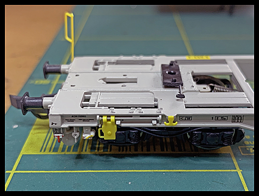

Hieronder volgt wat ik allemaal heb gewijzigd aan het model aan de hand van enkele foto's;
Links zie je het origineel model en rechts het verbeterd model.
Je ziet op beide foto's het verschil van de aanpassingen.
De wielasjes kun je zonder problemen vervangen , en is het in principe voldoende.
Ik heb echter nog wat bijgevijld langs de onderkant , zodoende komt het chassis nog iets lager te liggen.
Ik heb dit gewoon met een dremeltje gedaan , de foto's wijzen op welke plaatsen ik dit gedaan heb.
Als dit achter de rug is , kun je gewoon de draaistellen terug plaatsen en dat is al dan klaar.
Ik had geschreven dat de trailers te hoog in de wagen staan , ook hier ben ik bezig geweest om het goed te krijgen.
Eerst haal ik de wielassen uit , maak een velg los en steek dan bijgevolg de resterende wielas in het bovenste gaatje (de trailer kan dan wel niet meer rijden)
Een werkje van nog geen 5 minuten.
Zie het verschil
Dan de koppelingschotel op de wagen verlagen door gewoon het onderste deel van dit Roco-deel weg te nemen , dan kan je de schotel ook in de 2 gaatjes plaatsen.
Dan krijg je het effect zoals de foto's boven.
Als je een container plaatst kun je het onderste steunlatje zwart verven , dan valt dit niet meer op.

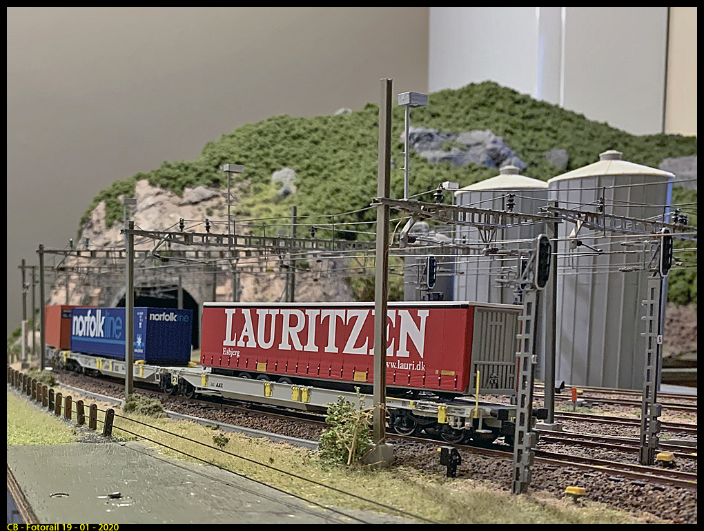

Als laatste nog zo een wagen in de rijdende dienst.
Misschien een inspiratie voor jullie.  8)
Groetjes.
Claudio.
Citaat van: C.B. op 20 januari 2020, 15:11:35 PM
Zie het verschil
Dat is een correcte aanpassing Claudio.
Die trailertjes worden gemaakt/verkocht in "rijdende" toestand.
Wanneer die op een spoorrijtuig geplaats wordt laat men de lucht uit de veerbalgen dmv een speciaal daarvoor dienende hendel.(kan ook hoger gezet worden voor eventueel beladen aan een kaai oid)
Dat verklaart dan het hoogteverschil.
In zijn laagste stand kan de echte trailer dan ook niet rijden, hij heeft dan nl geen vering, maar als er toch mee gereden zou worden springt die hendel automatisch terug in zijn middenstand zodat de trailer terug op zijn normale hoogte komt te staan.
veel werk maar knap en realistisch resultaat! 8)
C.B.
Dank je wel Rudy en ook voor de bijkomende info.
Feitelijk jammer dat het zo veel meer werk is , het zou feitelijk van de eerste keer goed moeten zijn. zeker als de aanschafprijs van zo'n wagen toch niet goedkoop ligt.
Groetjes.
Claudio.
