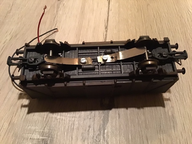

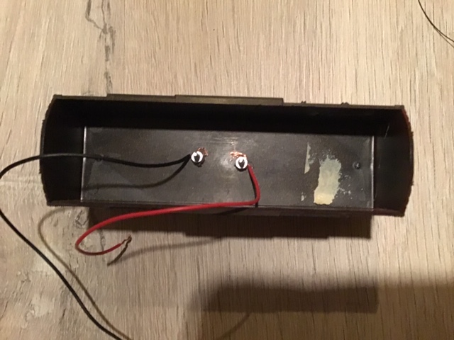

Een paar seconden ja het werkt en vervolgens alleen via het spoor.
Vorig weekend lampjes gekocht op de treinenbeurs, weerstand tussen gesoldeerd en aan gesloten.
Koppel ik het los leg het draad op het spoor verlichting brand, via de wielen van de wagon niks.
Wie weet wat dit kan zijn via verenstaal van een platte batterij contact tussen de draad en de wielen??

henry
Helaas geen resultaat, het verenstaal uit een platte batterij moet de stroom door voer regelen vanaf de wielen.
verenstaal zit met kleine boutjes door de wagon endit weer vast met een + en - op de weerstand en lampdraad.

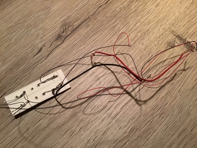

henry
ga een foto maken en straks plaatsen.
is geen draaistel.
alvast bedankt voor alle reactie,s
henry
image uploading site
is led en zonder wagon draden op de rails geeft het alle 2 verlichting.
via de wagondraden niet meer.
zijn de zelfde weerstanden?
krispy
Volgens mij moet ge een van de twee assen draaien zodat aan de voorste bvb de isolatie links zit en de achterste moet die dan rechts zitten

59erke
Zou het kunnen dat de veertjes geen goed contact geven op de assen ?
Misschien de veertjes boven de assen plooien zodat de veertjes op de assen rusten
Die twee bouten zitten toch niet door een metalen plaatje hé?
BC911
Daar zat ik ook aan te denken, maar dan zou je kortsluiting moeten krijgen lijkt mij. Zoals hierboven al geschreven denk ik dat je best de multimeter erbij neemt en begint uit te meten. Welke weerstand meet je op die 2 bouten. Wat meet je aan voltage op diezelfde bouten als je de wagon op een spoor onder spanning hebt staan?
