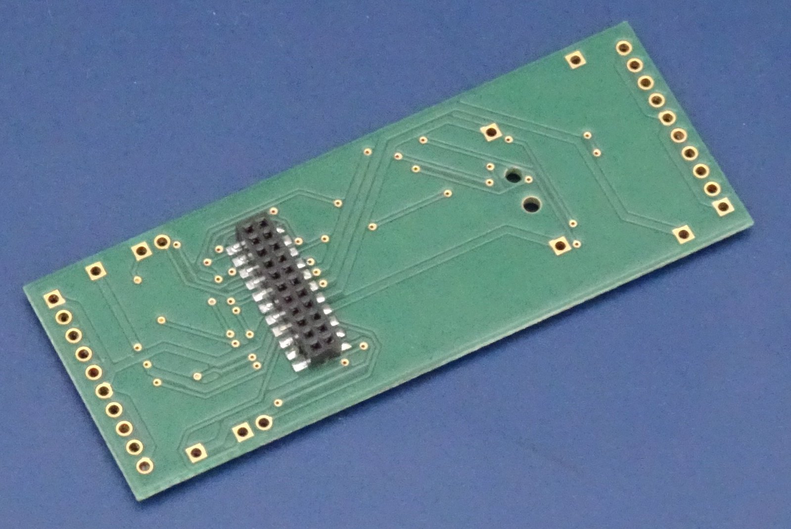

eveMaxC 2360 compacte PCB met veel mogelijkheden
Gestart door eve, 14 november 2019, 16:53:24 PM
eve
eveMaxC 2360
Wij hebben een nieuwe compacte PCB ontworpen op basis van een Plux22 interface.
De afmetingen bedragen slechts 23 x 60 mm. Daardoor kan hij gemonteerd worden in vele loks.
De bedoeling is LED's aan te sturen : de voorschakelweerstanden hiervoor hebben plaats op de print.
by Erik Verleysen on Flickr
Mogelijkheden :
– Wit licht (2 of 3 lampen naar keuze) voor of achter volgens de rijrichting.
– Rood schakelbaar voor of achter volgens de rijrichting.
– Rangeersein : wit voor en achter.
– Stuurstand : verlichting voor en/of achter.
– Heuvelen : rechts rood links wit voor en achter.
– Noodsein : onderste witte lampen pinken afwisselend links en rechts voor en achter.
– Elektrische koppeling : aansluiting voorzien.
Opmerking 1 : Sommige Plux22 decoders vereisen een versterker op enkele uitgangen of hebben onvoldoende uitgangen om bovenstaande mogelijkheden aan te sturen.
Opmerking 2 : Ook Plux12 of Plux16 decoders kunnen gebruikt worden. Het aantal mogelijke seinbeelden verkleint dan wel omdat er minder uitgangen zijn op die decoders.
De prints worden verwacht tegen half december. Dan volgt een inbouw in een lok en enkele dagen testen.
Bij belangstelling en vragen : erik.verleysen(at)gmail.com  ((at) vervangen door @).
#1
Erik, mooi printje.
Ik vraag me wel af of de silkscreen van de weerstandnummers de soldeereilandjes niet overlappen op de PCB, leesbaarheid?
En solderen zal wel lukken, maar toch...

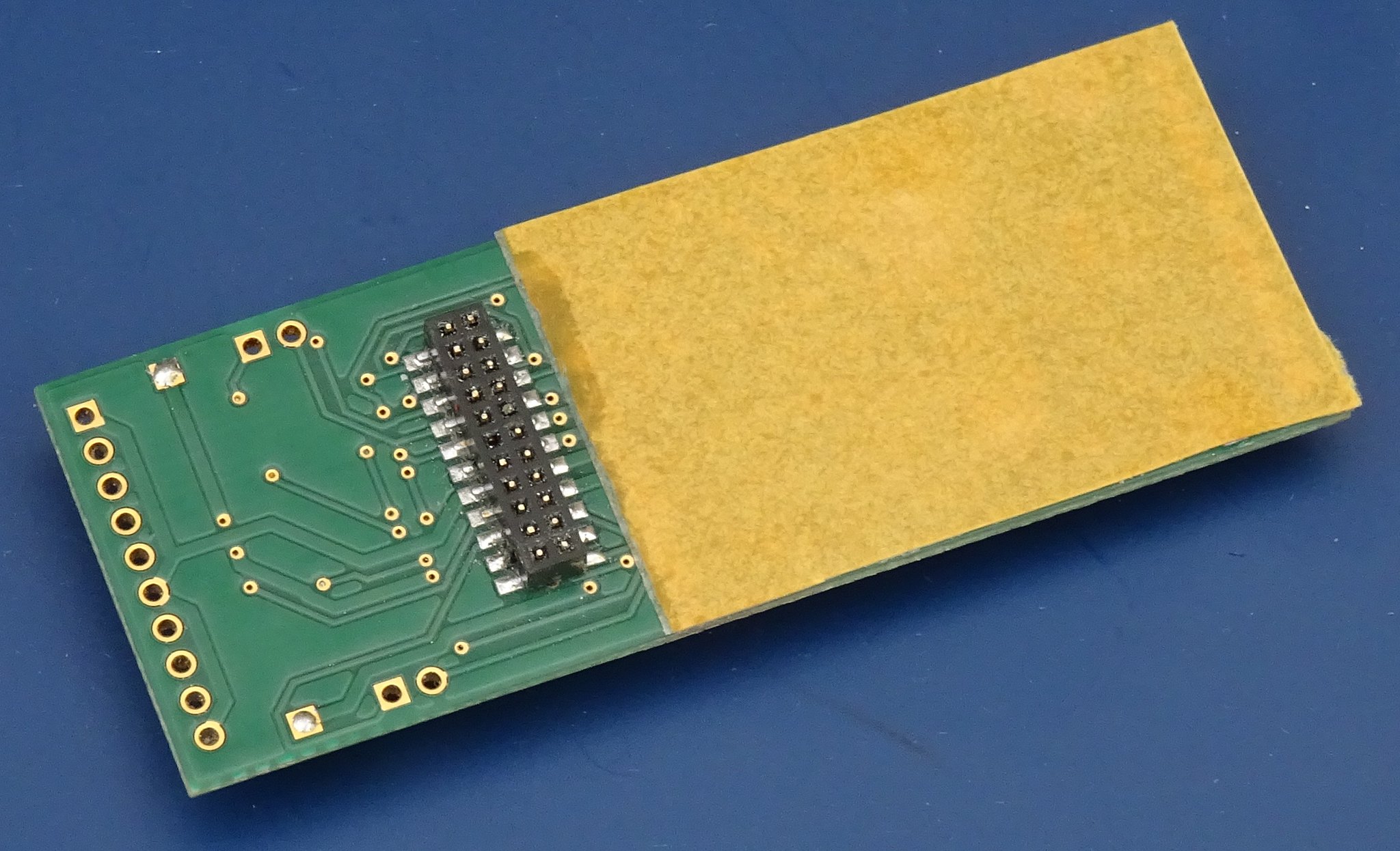

Erik, zijn die prints dubbelzijdig en te bevestigen met dubbelzijdig kleefband?
Qua grootte lijken ze me bijna toepasbaar in elke loc waar je een Plux22 decoder kan plaatsen.
Al dan niet met verwijdering van de aanwezige printplaat en aanpassen van draadje voor de verlichting :)
eve
Frans,
De aansluitingen op de print zijn doorverbonden en dus "dubbelzijdig".
De decoder kan echter slechts langs 1 zijde (de niet-connector zijde) correct geplugd worden.
Montage kan gebeuren met dubbelzijdige kleefband (type spiegeltape).

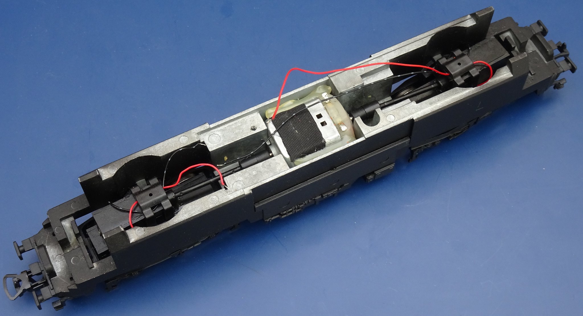

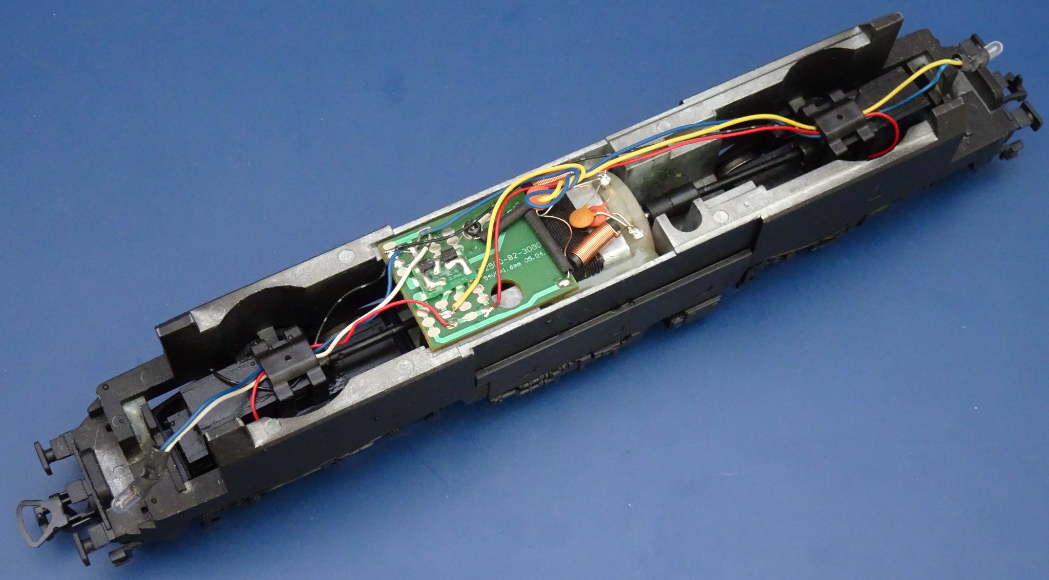

Als voorbeeld van een ombouw heb ik gekozen voor een zeer eenvoudige lok. In dit geval een Piko, kostte geen 60 €.
De lok is slechts uitgerust met 1 gloeilampje langs elke kant. Dat moeten we kunnen verbeteren.

Als eerste strippen we de oude print en alle spoelen en condensatoren naar de motor toe. Ook de gloeilampen gaan in de rommelbak.

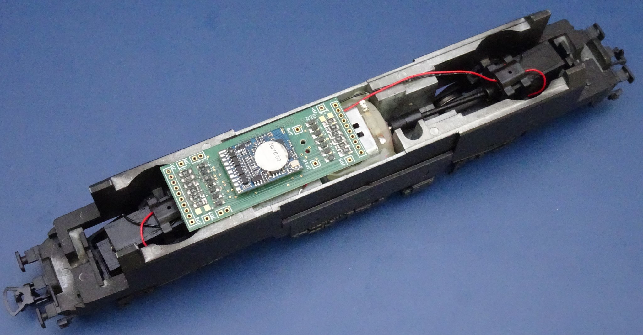

Dan zoeken we een plaatsje voor de nieuwe print.
Let er op dat de Plux22-connector aan de onderzijde ergens tussen bvb chassis en motor valt. Belangrijk is de bouwhoogte zo laag mogelijk te houden.

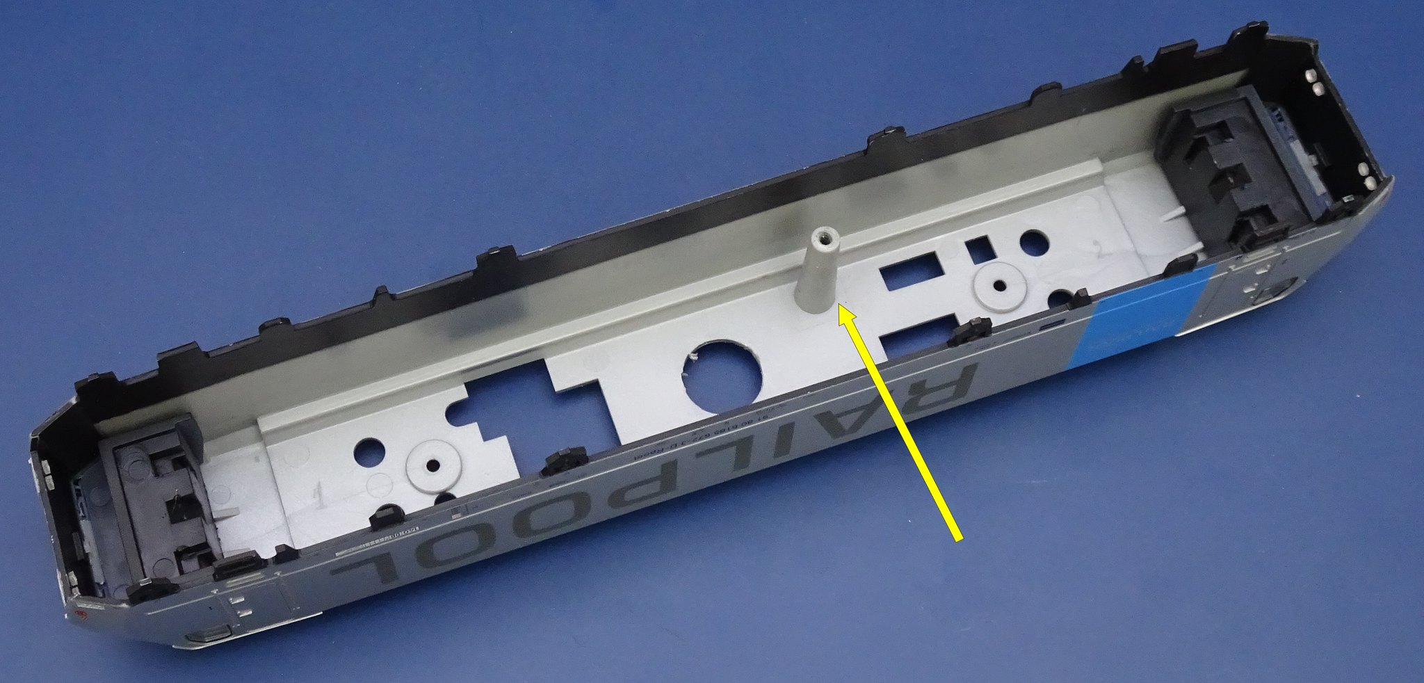

Tip : zoek eerst uit waar "voor" en "achter" is bij uw lok.
De kast kan meestal meer op 1 manier op het chassis geplaatst worden : zie de steun op de volgende foto.
Op de kast kan je in de buurt van de deuren van de bestuurders-cabine de getallen 1 of 2 vinden.
1 = VOOR, 2 = ACHTER.

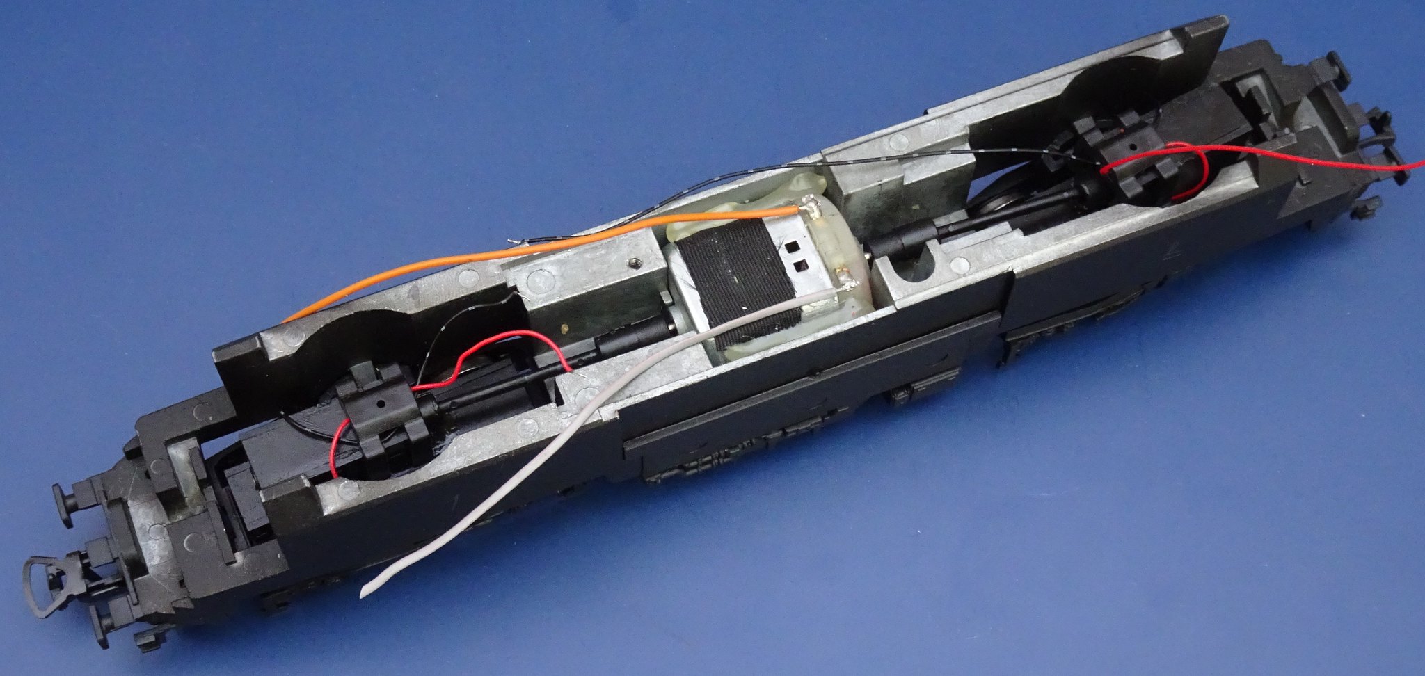

Soldeer nu kabels aan de motoraansluitingen.
Maak ook de andere verbindingen tussen stroomafname en print. Plug er een decoder in en test het rijden.
Als bij decoderstand "voorwaarts rijden" de loc in richting stuurstand 1 rijdt is alles klaar en kun je verder.
In het andere geval moet je de motoraansluitingen op de print van plaats verwisselen.

Als alles in orde is met de aansluitingen van stroomtoevoer en motor gaan we op zoek naar een geschikte plaats voor de print. In zeer veel gevallen is er voldoende plaats in de kast van de lok. Fixeer de print provisorisch met dubbelzijdige kleefband. Plaats de kap op het chassis om te controleren of er voldoende plaats is. Hier is dat niet het geval.
Door wat schuiven en schaven kunnen we de print lager monteren. Tevens zagen we een opening in het dak van de kast zodat de kast perfect op het chassis past. Ook bij "moeilijke" loks is er steeds wel een oplossing te vinden.
