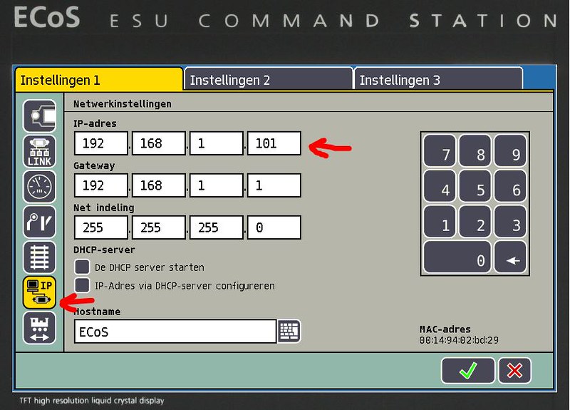

Naar aanleiding van dit topic ben ik zelf maar eens gaan stoeien om te kijken of ik het voor mekaar kon krijgen. Ik had het nog nooit eerder getest, maar had nog een oude wifi router liggen en de zoon leek het wel leuk als hij de treinen kon aansturen via zijn Adroid tablet.
Ik zet het hier dan maar in het draadje, misschien heeft iemand er nog iets aan of helpt het Raf zijn probleem op te lossen.
Wat heb ik van hardware en software versies:
- ECoS II - v4.2.6
- Wifi router - Linksys - oud model - gereset zodat alles op factory settings staat (geen paswoorden of dergelijke en default IP instellingen)
- Adroid tablets (Samsung en Archos) - ECoS Controller app 3.19 - build 560
1) De Wifi router en de ECoS werden verbonden met een standaard netwerkkabel.
2) Op de ECoS ga je naar de instellingen en vervolgens naar het tabblad waar je het IP-adres kan instellen. Ik heb een vast IP-adres ingesteld voor de ECoS, namelijk 192.168.1.101. Dat is het enige wat ik langs de zijde van de ECoS heb aangepast.
3) Vervolgens een Adroid tablet gekoppeld met het Wifi netwerk van de router. Aangezien ik geen paswoord heb ingesteld gaat dat vanzelf, anders natuurlijk even het paswoord ingeven. Om na te gaan of je goed verbonden bent met de router en je de ECoS kan bereiken kan je een webbrowser open en daar het IP-adres ingeven. Als je correct verbonden bent krijg je de webinterface van de Ecos te zien:
4) Daarna kan je de ECoS Controler app openen en bovenaan naar de instellingen gaan. Bij het IP adres geef je het adres in dat je hebt vastgezet in de Ecos. Als dat gebeurd is kan je in het vorige scherm connectie maken met de Ecos en zouden al je treinen beschikbaar moeten zijn.
Dat valt op zich dus best mee eens je weet hoe het werkt, en is inderdaad een eenvoudige manier om met meerdere gelijktijdig te rijden.
Als er nog vragen of opmerkingen zijn, dan hoor ik het wel.
Groeten, Bert

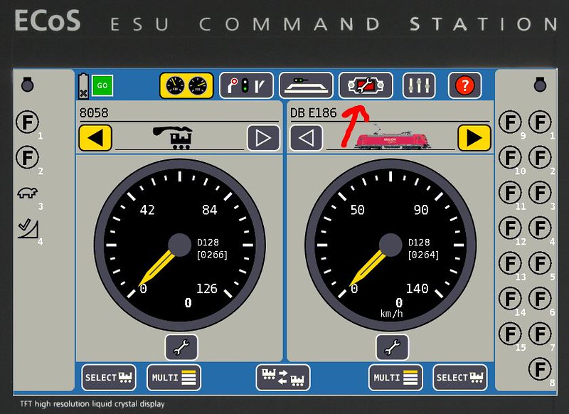

Je kan TightVNC Viewer installeren op tablet, GSM of PC.
jakke

Citaat van: ceuleer op 30 september 2019, 10:51:29 AM
En als je dan TightVNC Viewer installeerd op tablet, GSM of PC, dan krijg je dit.
Dat klopt maar in dit topic is het wat verwarrend... (en dan niet enkel door de D in "installeerT",  LOL)
VNC verbindingen zijn eigenlijk "spiegelen" van het originele scherm van de Ecos naar de tablet, dus het scherm "overnemen"
Daar wat de "app" eerder in een client-modus werkt en dus niet het gehele scherm overneemt.
Beetje appelen met peren vergelijken, maar inderdaad op deze manier gaat het ook ...    En het kan een ultieme reddingsboei zijn !!!
Goeie tip, sowieso
