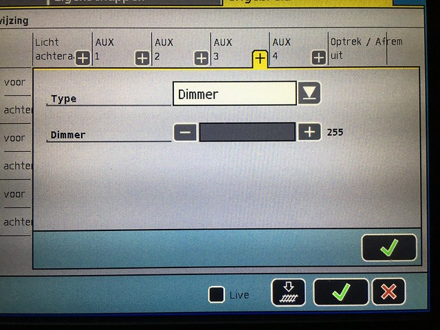

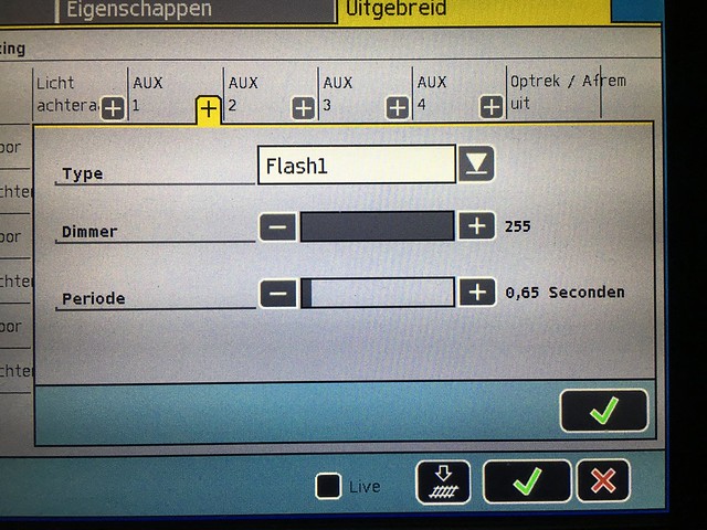

Als ik op F3 drukte ging de sluitverlichting aan, in plaats van de noodknipperlichten. >:(
Terug naar de handleiding :-[
mardig23
De knipperlichten...
Na wat zoekwerk op google, en in de handleiding is dit de instelling:
Voila, het zit er op, de loc is terug in orde 8)
