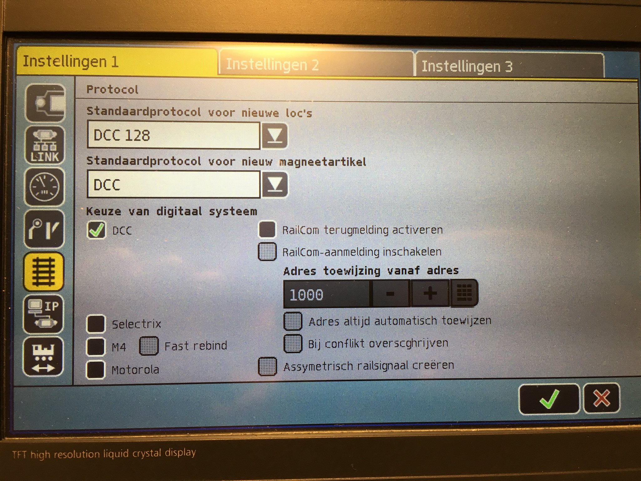

Eerst en vooral, wat er niet werkt:
Wat Gunther opgeeft is zoals ik al vreesde, niet mogelijk met deze decoder, of ik moest toch nog ergens een stap hebben gemist:
Zo zijn we begonnen, omdat op de LOPI V3.0 de M4 niet kan worden uitgeschakeld:
Locje meldt zoals vermeld wel aan:
Locje selecteren, en alle functies links zijn er, maar doen niets!!
In de instelling van de loc zie je dat je de M4 niet kan aanpassen op dit moment:
Klaar voor het truckje van Gunther, M4 uit op de Ecos, alles op DCC128!:
Ecos opnieuw opstarten, en daarna locje kiezen in de loclijst:

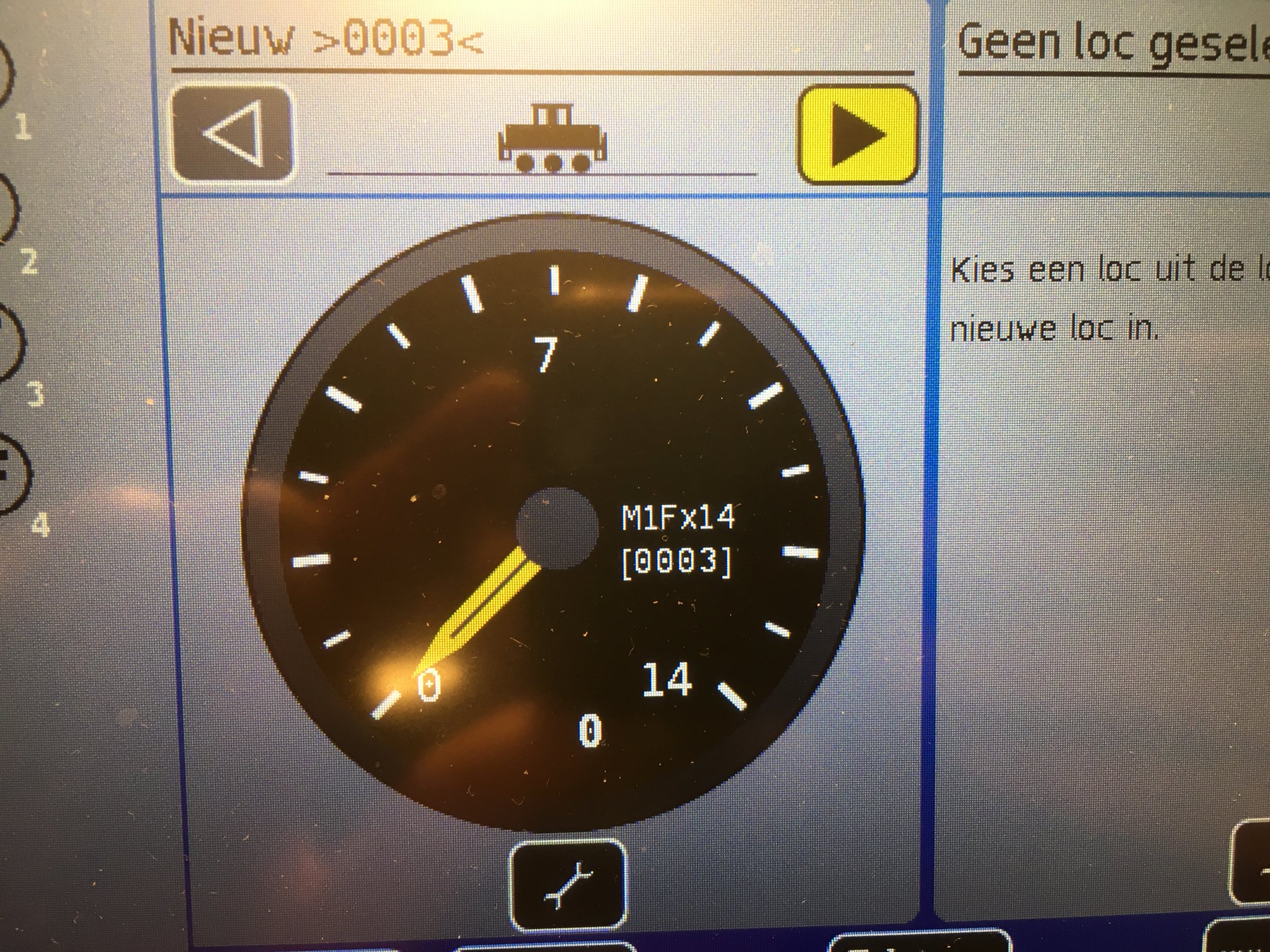

Wanneer je dan probeert de loc in beweging te brengen lukt dat niet meer. Je kan enkel bij Loc wijzigen nog de optie MotorolaFX14 selecteren om de loc te laten rijden!
Lukt wel, loc rijdt, maar de functies werken nog steeds niet. Als je in deze fase de decoders zou kunnen aanspreken in DCC zou je de noodzakelijke CV's kunnen programmeren, maar ook nu geraak je niet verder dan 80!
Dus ook op deze manier kan je geen V3.0 M4 naar DCC omzetten en programeren volgens mij.
