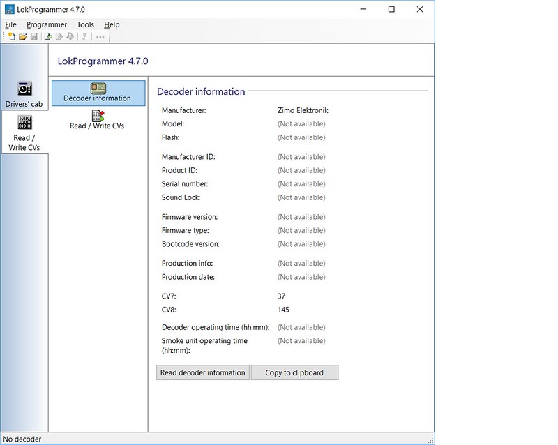

Kunnen Zimo-decoders getest worden met deze programmer?
Ik weet dat sommige cv's niet kunnen gewijzigd worden.
En dit is de lok met sounddecoder van Zimo
ronny-vdv
Alberke
uiteraard verkiest de lokdecoder ESU decoders  :)
Met Zimo geen ervaring.
Alberke
In principe kunnen alle decoders met de programmer aangesproken worden, DCC is immers een norm. Als de fabrikant bepaalde delen heeft afgeschermd is programmeren niet altijd mogelijk, copyright en zo. Maar de standaard waarden zouden bereikbaar moeten zijn
Het kan inderdaad zijn dat je CV per CV moet uitlezen en aanpassen. Lekker tijdrovend.
ronny-vdv
Dus, de lok kan met "drivers cab" niet getest worden. :-\
ronny-vdv
Alberke
Als je driverscab start zie je bovenaan een vensterke waar je het adres van de decoder kan uitlezen. Dan zou dat moeten werken
