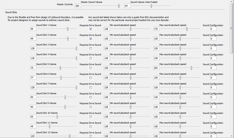

En welk decoder type is het? Mijn programma leest Loksound 5 DCC uit,  kan dat kloppen?
Onderstaande de volumes en de functie map, slot 5 heb ik nu op 99 gezet, maar nog geen verschil met daarstraks.
loksound 5 sound volume HLD77
loksound 5 funcion map HLD77
Robrecht
De andere geluiden hoor ik ook niet nu ik de functies allemaal overloop. Mogelijk heb ik toch iets mis gedaan dan  ::)
bellejt
denk ik ook.Soundslots worden bij esu gekoppeld aan F toetsen en veranderingen worden volledig weggeschreven via sound flash.
Je hebt denk ik alleen cv31 verzet en bijhorend is ook cv32.

Robrecht
Ondertussen, na wat testen door een Limburgs forumlid, de 77-er toch maar meegegeven naar het het verre Oost-Vlaanderen. Nogmaals bedankt Jos, moest je dit lezen, gelukkige dat je net die kant op ging (en ook weer terug komt).
Deze week komt de 77-er dus, met Jos, terug. Een nieuwe speaker was blijkbaar de oplossing. 2 uur, zonder verdere problemen, op de rollers getest en afgesteld. Wielen schoongemaakt als extraatje. Ik kijk er al naar uit!
