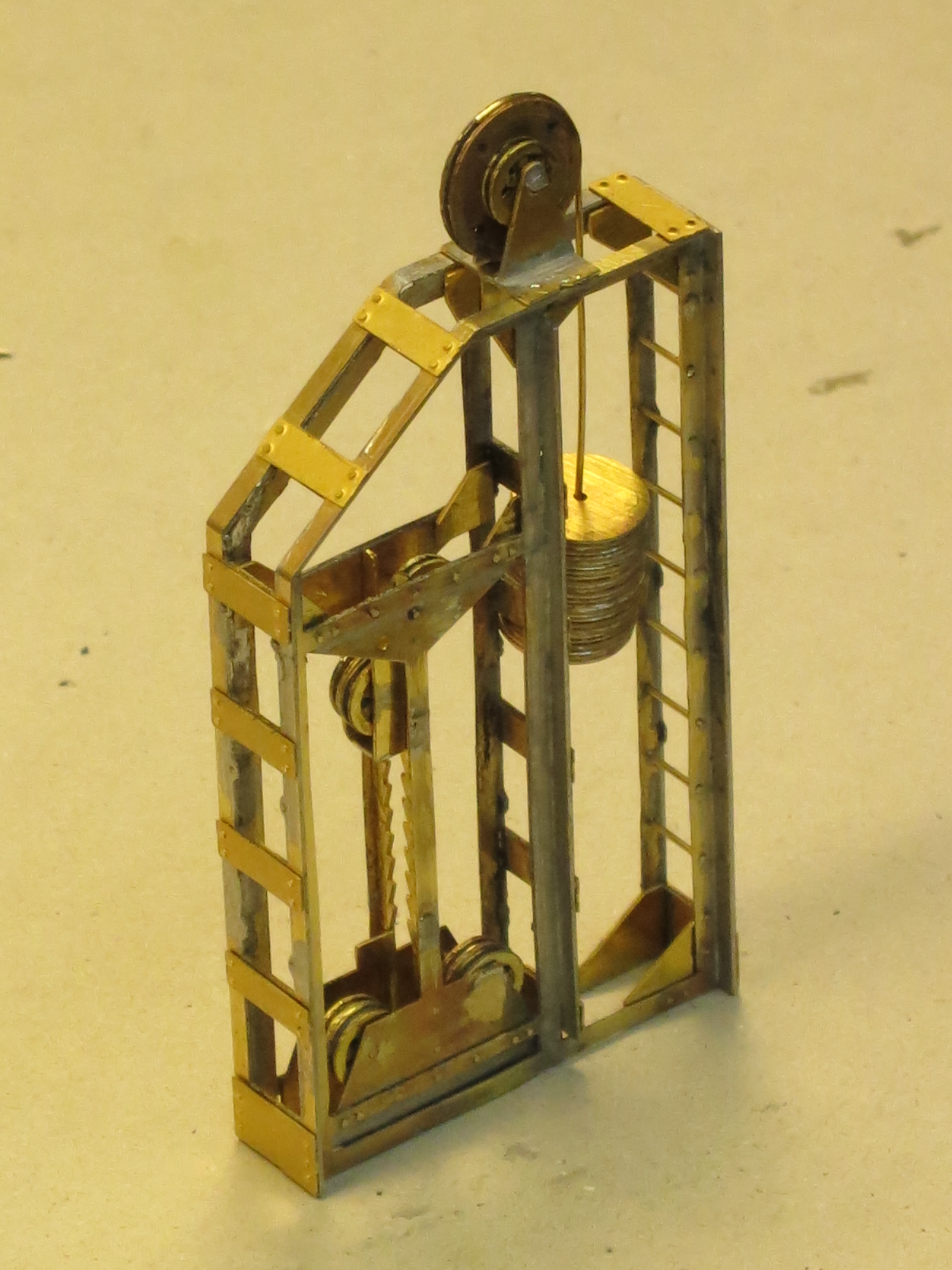

Spanwerken van Paul Bellon voor bij mijn station Antwerpen Linkeroever  alsook bij Hoboken Polder.
Oei, oei, wat heb ik me aan de hand gedaan. Als ik de uitleg en de ets setjes eens bekijk breekt het angstzweet me langs alle kanten uit.
Maar het moet en zal me wel lukken (hoop ik ;))
Spanwerk by Peter Verlooy, on Flickr
loco
Peter, je zou deze set kunnen solderen zoals de echten, maar je zou ze evengoed kunnen lijmen zonder zichtbare lijmsporen achter te laten. Ik heb onlangs een GCI pakwagen van PB gemonteerd en het model is even sterk gebouwd als een gesoldeerd model. Het zal niet uit elkaar vallen als je ernaar kijkt of laat rijden. En wie laat nu een model uit zijn handen vallen?
Gebruik daarvoor secondelijm. Drie soorten komen in aanmerking. Gel, gewone (klassieke) en supersnelle secondelijm (zap). Breng de lijm nooit rechtstreeks aan behalve de supersnelle zap. Gebruik steeds een draadje of een kopspeldje en gebruik steeds zo weinig mogelijk lijm. Dat laatste is wel belangrijk. De supersnelle secondelijm is interessant omdat het onmiddellijk in alle kleine hoekjes en kantjes kruip. En dat mag je zeer letterlijk nemen, want als je het model slecht vastneemt terwijl je deze lijm gebruikt, dan plakken je vingers direct vast aan het model. Dus even opletten en zeer zuinig zijn. Het voordeel van secondelijm is dat je bij problemen alles kunt oplossen in aceton en daarna opnieuw kunt beginnen. Succes.

Wat spant dit spantoestel in 't echte spoorweggebeuren eigenlijk op?
De bekabeling tussen seinhuis en wissels en seinen?
Paul
vyncky
Citaat van: just4fun op 22 mei 2019, 12:50:01 PM
Paul
Paul,
inderdaad! Wordt vooral gebruikt bij langere afstanden (paar 100'en meters).
Station Kalmthout-oudheidkundige kring Kalmthout
Op de foto rechts zie je ze staan. Ze zijn wit geschilderd. Het seinhuis ligt achter de fotograaf, ik schat op een 100m afstand. Deze zijn bedoeld voor de seinen/wissels aan de andere kant van het station.

is er iemand dat een handleiding heeft om zo'n spantoestel te assembleren?
Ik heb van iemand zo'n set gekregen, maar er zit geen handleiding bij. Aan de hand van wat foto's kan ik wel verder, maar een stappenplan is altijd praktisch.

Bouw van het opspantoestel of compensateur van PBmessingmodelbouw werd beschreven in MSM nr. 123 van Maart 2013.
Ik heb het moeten opzoeken want via de index niet gevonden.
Het is wel in O maar in HO is het hetzelfde.
