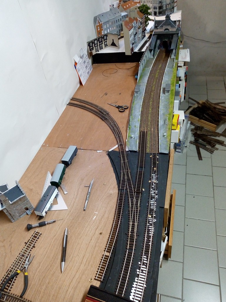

Intussen heb ik de sporen op maat gesneden en vastgemaakt, zodra de verbindingen tussen de modules geregeld zijn kan alles bereden worden. Het hoofdtraject geeft geen problemen, de overgang naar de krappere bocht geeft net als aan de andere zijde geen enkel probleem bij zelfs de langste rijtuigen. Nu ben ik aan het testrijden op de industrieaansluiting, die over de twee modules gevoed wordt via draadjes met klemmen. Over het algemeen raken al mijn locs er over, maar het is toch niet altijd zonder horten of stoten. Zeker tussen de eerste en tweede wissel durven ze al eens stilvallen en één gaf dit stukje ook kortsluiting. Zou het helpen om hier een extra elektrische verbinding te zetten? Ik moet de rails wel nog reinigen, ik hoop dat het dan wat beter gaat. Spijtig dat mijn stomers nog steeds binnen zijn voor digitalisering, eigenlijk zou ik vooral daarmee moeten kunnen testrijden.
IMG_20210928_205156617 by Alan Jockmans, on Flickr
Welke wissels zijn het?  Op de foto te zien denk ik PECO ELECTRO- of UNIFROG.  De hart-of puntstukken zijn die dan al gepolariseerd?
Want mt die onderlinge afstand tussen de wissels komen die stukken net overeen met de afstand tussen je draaistellen en dan kunnen loks nog stilvallen.  Als de wissels aangedreven zijn en voorzien van polarisatie, zal dat probleem zichzelf wel oplossen.
hm, kortsluiting? dat lijkt me apart. Wat ik zelf wel deed is elk stukje spoorstaaf een eigen draadje naar onder geven en onder de bak aan de voeding hangen. Bij peco-elektrofrog-wissels moet je er even op letten dat je een paar draadbruggetjes wegknipt voor je de puntstukpolarisatie aansluit, staat wel in de beschrijving die bij de wissels zit. Bedenk me trouwens dat t ook weleens die blanco draad van t puntstuk geweest kan zijn die iets raakte als de loc over een wissel kwam en daar de kortsluiting vandaan kwam.
Alle sporen op het zichtbare gedeelte zijn Rocoline, net als de wissels. Die kwamen oorspronkelijk met aandrijving en gepolariseerde puntstukken, maar ik heb de aandrijving zelf en de verbindingen naar het puntstuk en de spoorstaven zorgvuldig losgemaakt omdat ik graag digitale wisselmotoren onder de baan wil, die moet ik evenwel nog kopen. Ik kende zelf niet veel over de werking van wissels en de polarisatie van puntstukken, maar het probleem zal hem inderdaad liggen dat ik de wissels zonder de aandrijving aan het testen was, de kans is groot dat het probleem zich oplost zodra ik deze geplaatst heb. Ik ga me in elk geval nog wat inlezen wat betreft de wissels en de digitale aansturing ervan, ik denk er nu aan om voor de roco-line digitale wisselaandrijving te gaan.
Die Roco aandrijving zou ik niet nemen Alan.  Ik heb al veel mensen geweten die daarmee problemen hadden.  Storingen door haperingen vooral zodat de wissel niet omgelegd raakt.
Ik zou eerder naar gemotoriseerde aandrijvingen gaan.   Dan heb je meer kracht, controle en dat kan je makkelijker inbouwen en afwerken.

Goh, ik dacht dat bij digitale besturing ook digitale wisselaandrijvingen nodig waren? Ik heb persoonlijk nog veel te leren waar het op de elektronica van een baan aankomt. Ik wil het eigenlijk liefst zo eenvoudig mogelijk houden. Is het anders ook mogelijk om gebruik te maken van de aandrijvingen die ik nu al heb (die bij de wissels kwamen)?
