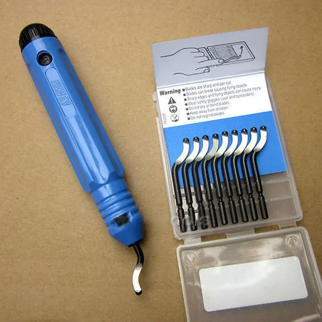

Trouwens vandaag dit besteld om geprinte objecten af te werken brim verwijderen oa.

Ik heb zulk gereedschap al vaak zien liggen, maar nooit gekocht.
  Ik had (tot nu toe) geen idee waarom of hoe je zoiets gebruikt. Nu wordt het me een beetje duidelijk ...
Dirky
heb zo al tientallen mesjes versleten... :)
In het begin is het gereedschap een beetje onwennig. De losse kop draait niet steeds in de juiste richting omdat je verkeerde druk zet. Daardoor beschadig je ook gemakkelijk een rand. Maar na een tijdje is dit echt een niet te missen stukje gereedschap.
Ken dit gereedschap toch al een 40 jaar en echt handig...geen vijl meer nodig, zeker als het een een buis is, is zo ontbraamt aan de binnenzijde

Meteen zo'n ontbramer bij besteld.
