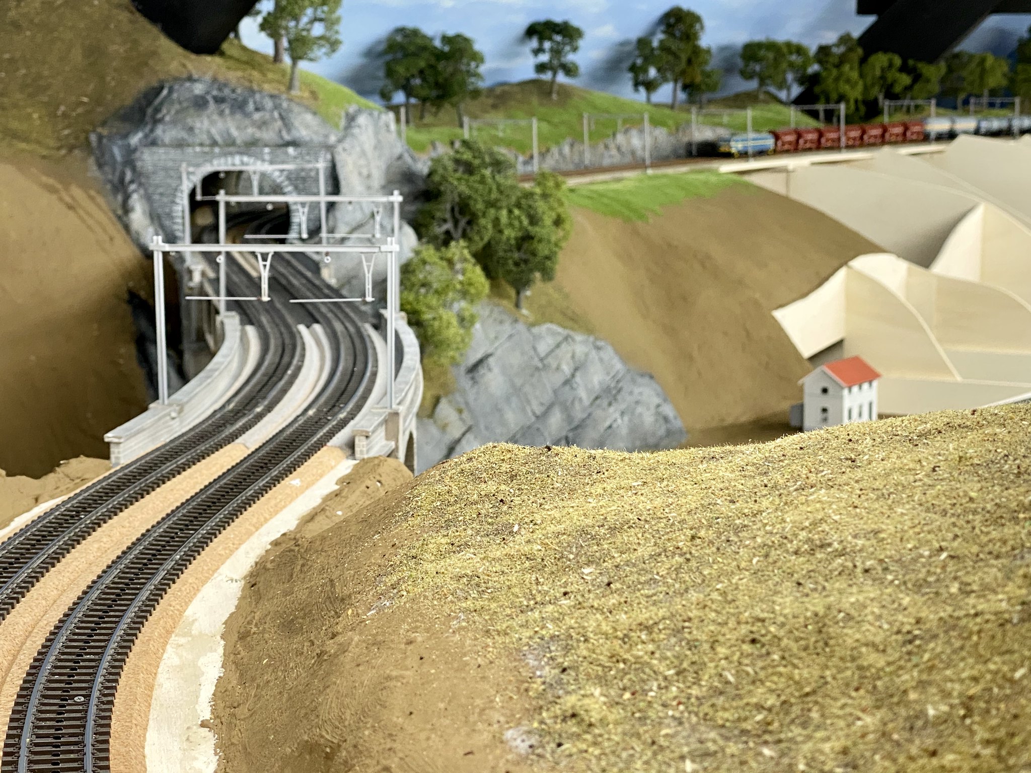

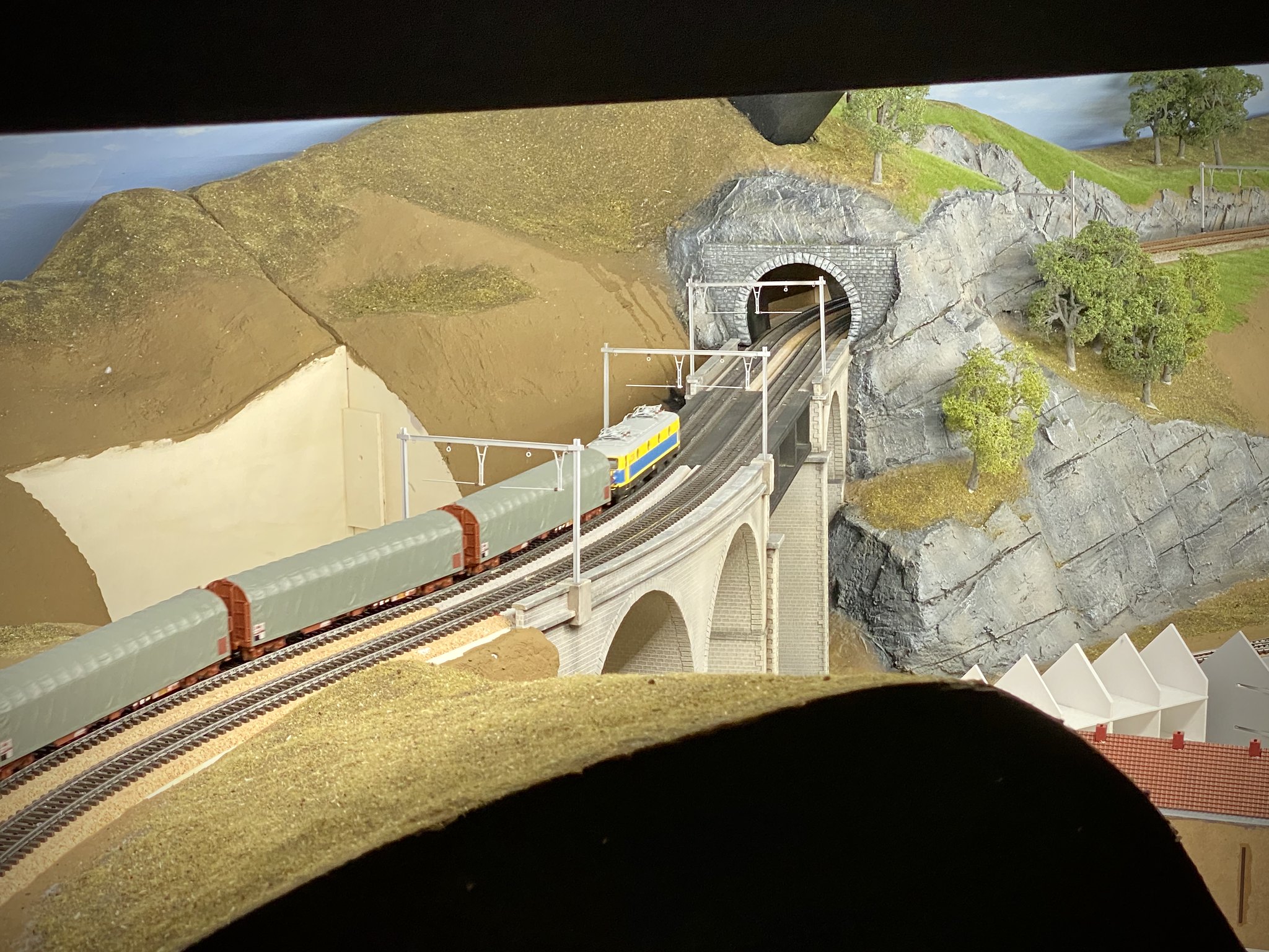

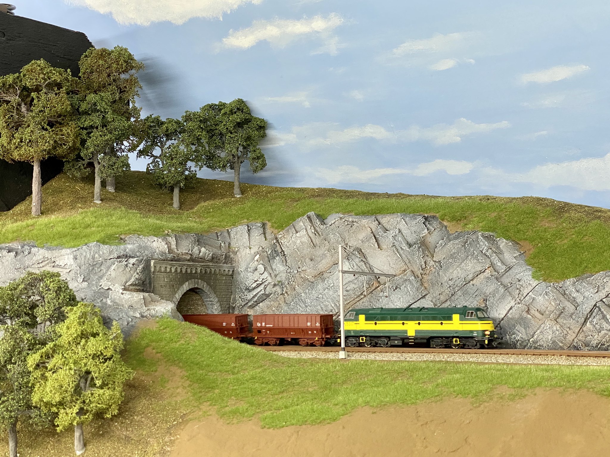

Goede avond,
Enkele hoeveelheden zijn de voorbije vier dagen verwerkt ;)
De twee strategische toegangsluiken zijn eerst opgebouwd en daarna is gestart met het vervolg van het landschap.
Er komen nog véél lagen groen en details op de eerste laag die reeds te zien is, maar het achterste parade traject krijgt vorm.
Ik ga de foto's voor zich laten spreken:
IMG_4142 by evan Daes, on Flickr
IMG_4148 by evan Daes, on Flickr
IMG_4152 by evan Daes, on Flickr
IMG_4157 by evan Daes, on Flickr
IMG_4158 by evan Daes, on Flickr
IMG_4159 by evan Daes, on Flickr
IMG_4164 by evan Daes, on Flickr
IMG_4150 by evan Daes, on Flickr
Tot volgende week ;)
