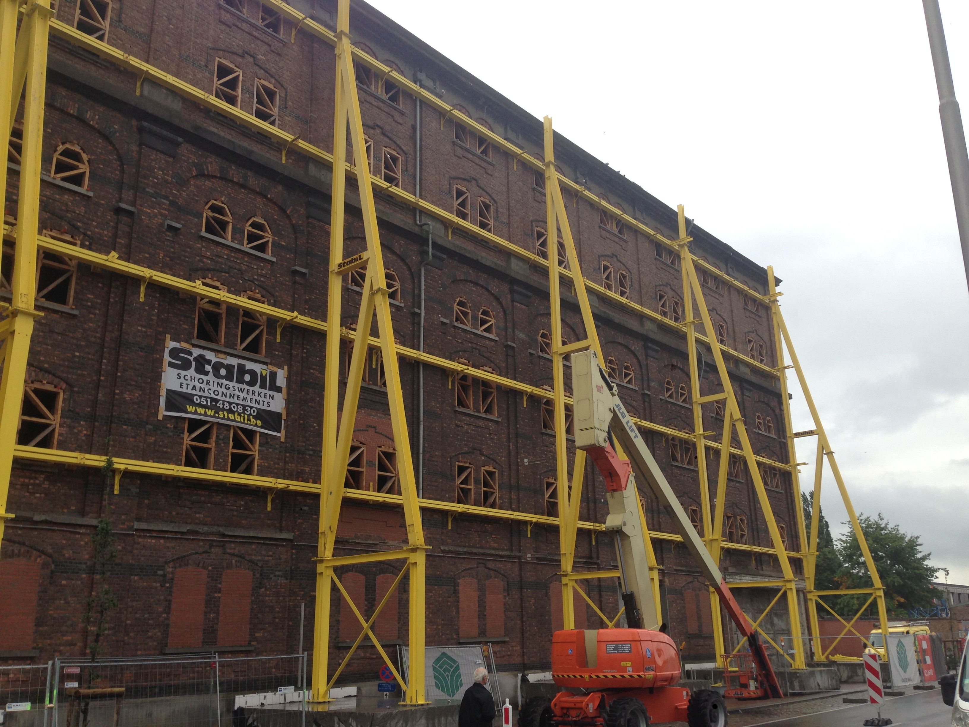

Hierbij een aantal voorbeelden van de metalen uitvoering
Wanneer je dan die stalen balken vervangt door houten balken en met elkaar verbindt krijg je een houten schoring met A-Frame.

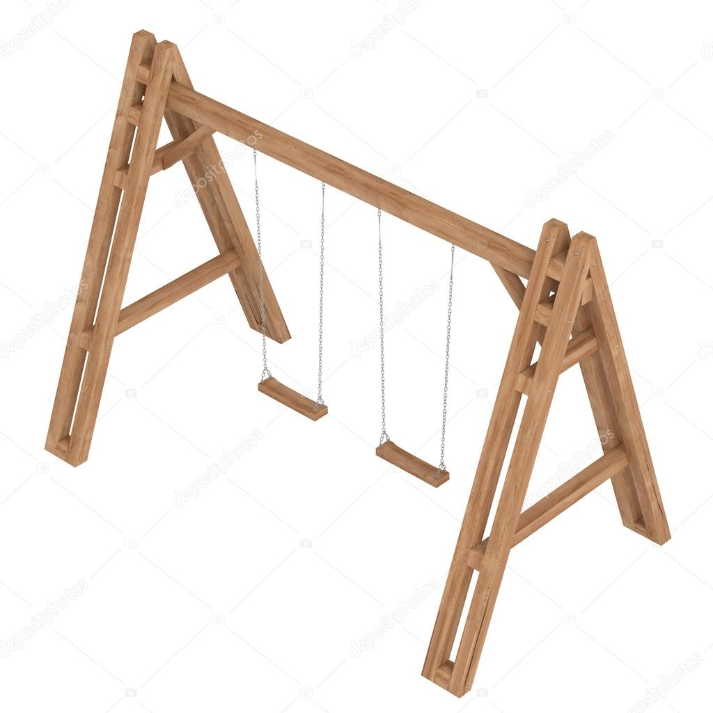

Je kan het vergelijken met de schragen van een houten schommel maar dan met 1 verticaal been en 1 schuin been
Je  moet er voor zorgen dat de verticale en schuine balk voldoende "gesteund" wordt met een horizontale verbindingsbalk.
Hou ook rekening met de maatvoering van de balken (vallende maat op 30cm tussen 2,40 en 7,20m).
De verticale en schuine balken worden meestal opgebouwd uit 2 gekoppelde balken waartussen de langse en haakse verbindingen gemaakt worden.
