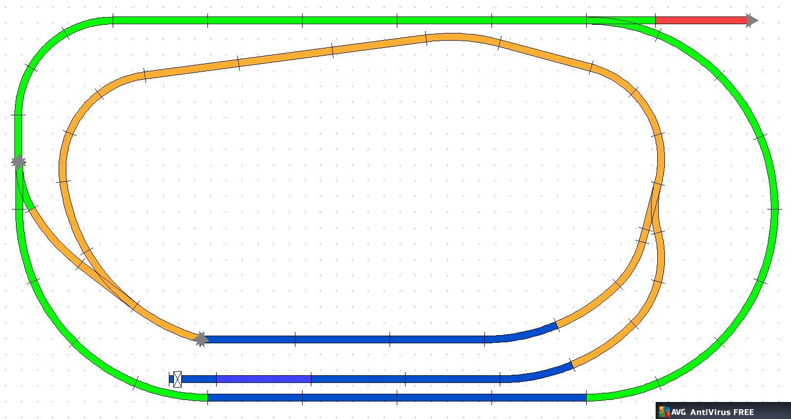

een nieuwe dag, een nieuw inzicht en een nieuwe versie...  minder complex om te bouwen en toch (vind ik) mooi om naar te kijken...
hoogteverschil is hier beperkt, en er zijn geen kruisingen...
De kruik is niet meer.
philippe_007
Dit baanplan vind ik persoonlijk veel beter.... Er kunnen continu 2 treinen rijden zonder veel technische ingrepen ivm beveiliging....

dani
@Philippe : inderdaad en dat is nu net de bedoeling, dat er gewoon een paar treintjes rond tuffen als we buiten zitten op ons terras.
@Marc-Laurent :  ik kan uw redenering helemaal volgen, en inderdaad R1 (600mm = 2 feet) is heel krap.  Het is dan ook niet de bedoeling om met een groot arsenaal lange treinen met grote wagons te rijden.    Degenen die ik nu heb vinden het voorlopig prima op een stukje R1, en de meeste bochten zijn  R3  (1175mm straal oftewel 4 feet).     Maar minimaal straal van 8 of 10 feet dat zijn dus cirkels met een straal van 2,4  meter of een totale diameter van bijna 5 METER !   Als dat de minimum straal is voor die fabrikanten dan heb ik toch mijn bedenkingen ofwel bij de berekening ofwel bij die fabrikanten.   Dat LGB  "speelgoed" is , is een "bold statement" maar ik kan je ergens wel volgen.  Ik heb  nu een  LCE  (3delige ICE A) van LGB en daarnaast een  Piko  Taurus en dat verschil is hemelsbreed.  De Piko is een heel stuk "volwassener" maar ook deze is nog blij op een 600mm straal (cirkel van 1,2m doormeter), als ie het dan naar het zicht toe geen doen...
Ik heb trouwens net ontdekt dat ik al veel meer R3 bochten heb dan ik dacht dus een versie 3 van het plan zou er wel eens kunnen aan komen.   Hoewel ik ook niet de hele tuin mag in beslag nemen...  Het gaat hier om een "treinhoekje" van enkele vierkante meters, naast de mini vijver (een opbouw bak eigenlijk)  van 2m80 bij 70 cm.   Het zal nog wat schipperen, wikken en wegen worden.
Voor het "grote werk" ga ik dan wel weer op zolder met mijn Märklin baan aan de slag ;-).
De sporen kuisen .... hmmmm....  daar zeg je zo wat.   Ik ga inderdaad wireless rijden maar niet met batterijen in de treinen.  Dus ja, een "kuiswagon" staat op het lijstje van bouwprojectjes :-)

dani
Die "kronkel" in het midden stoorde me toch wel wat, zeker in combi met de inderdaad soms korte bochten.
Daarom een nieuwere versie.  Heel simpel ::  2  rondjes in elkaar met een extra rangeerspoortje.
Afmetingen van de baan :  5m bij 2,5 m  dus heel "klein" in  G-schaal termen.
Maar zoals ik al eerder zei : het gaat  niet om hoe groot, enkel om wat treintjes in de tuin.
Blauw : stationsterrein.
