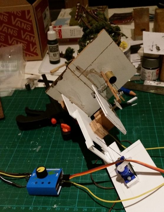

Vandaag wat aanpassingen gedaan aan het mechanisch gedeelte want het klopte niet voor de werking. Om de schommel te laten bewegen gaat de stang naar boven en dan onderwaarts. Voor het deel met de servo is dit identiek maar dan op een schuifbaar gedeelte. De laatst geposte foto's kloppen niet voor de mechanische werking van de schommel !!
Ik heb nu alles aangepast en als de lijm ed droog is kan ik het eerst manueel testen dmv een servo-tester.
755philippe
755philippe
#112
Even een test gedaan van de technische werking van de beweegbare motor of lift. Had misschien de servo anders moeten zetten alsook de lift zodat het "onderstel" niet zo diep was maar langer was langs de zijkant maar laat het nu bij want heb al trouwen al wat aanpassingen gedaan.
Nu een kortfilm van de werking van de servo en beweegbare motor. De motor die werkte al dus die laten ik even rusten.
https://youtu.be/KM35NPs7wIc
Het geheel waggelt wat op het filmpje maar ik moet de boom onderaan vasthouden, filmen en de schakelaar vd servotester heen en weer bewegen en dan nog zien wat je filmt.
Volgende stap is werking op de OC32 en zien of het werkt zonder reed-kontakt.

De uitzwaai die je op het filmpje ziet is een manuele die ik zelf doe door te draaien op de knop vd servo-tester. Trouwens by the way een goed en simpel toestel om eerst uw servo's te testen alvorens je overgaat op automatische sturing. Hierdoor kun je zien of alles handmatig al goed werkt of er fouten zitten in de fysieke konstruktie.
De foto's :
Je ziet de stang die vd servo naar een plaatje gaat. Dat plaatje kan naar boven en beneden schuiven. Aan de zijkanten zijn 2 U profielen aangebracht om het plaatje te laten schuiven. Aan de achterzijde van deze profielen is een plasticard plaat geijimd die vast staat op de onderzijde van de bodemplaat vd boom. Op de beweegbare plaat zie je 2 houten blokjes. Deze dienen om de motor juist te positioneren aan de achterzijde en om de plaat waar de motor is ingebouwd vast te houdenalsook de juiste afstand tov de stang vd boom. Hierdoor kan door de onderste beweegbare plaat de  motor van positie wijzigen onafhankelijk van de motorbeweging. De plaat mag ook niet te veel naar beneden worden getrokken door de servo want anders komt de draadstand die verbonden is met de boom in het gedrang. Nu is het een kwestie van alles zo miniem en juist mogelijk af te stemmen. De beginpositie van de schommel MOET in het midden staan anders zal de lengte van de stang te kort zijn.
Besluit : Het zal hier echt om uiterst preciesiewerk gaan in het volgende deel. Deel 2 laat de werking zien als alles geprogrammeerd is met of zonder extra elektra.
