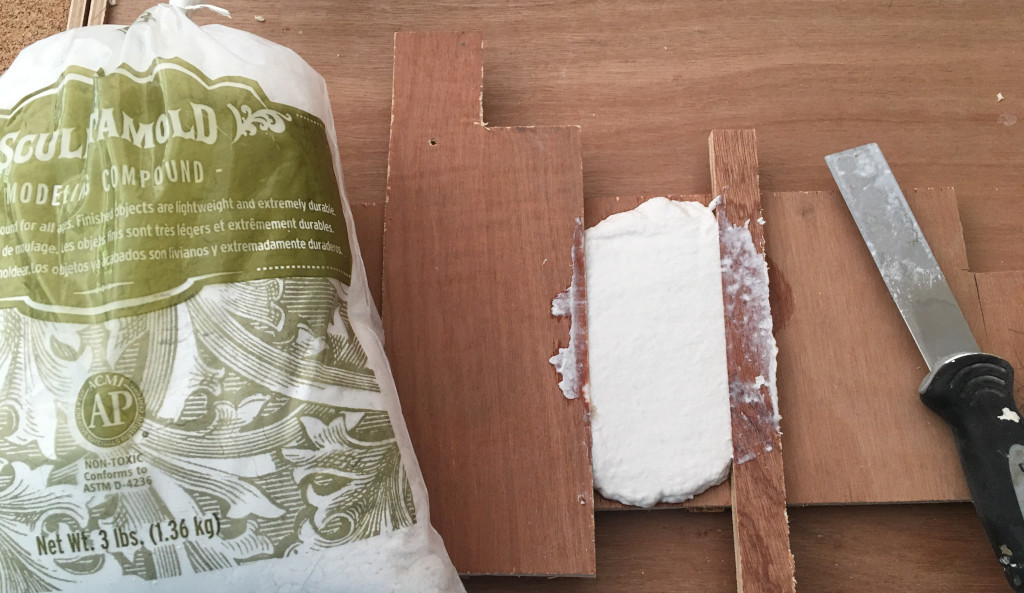

Gips is een interessante materie om skulpteren en om bijvoorbeeld kasseien in te krassen. Maar gips is zwaar. Dus heb ik een zak Sculptamold gekocht om te zien wat er mee mogelijk is. Evan en anderen hebben al prachtig, overtuigend rotswerk getoond, zelfs rivieren en zeeën. Maar kan ik er ook straten mee maken? Dat vraagt dus om een test. Over een dag of 3 zou het een beetje droog en hard moeten zijn...
Ik heb sinds kort ook Sculptamold ontdekt. Prachtig spul. Straten maken heb ik nog niet geprobeerd, maar ik denk dat dat wel moet lukken. Het droogt niet zo rotshard op als gips hoewel gips wel een van de ingrediënten is.
Met kasseien stempelen hoef je niet te wachten tot het helemaal droog is. Na een uur is het al voldoende uitgehard om verder te bewerken.
Nog een tip: doe er bij het mengen meteen een beetje watergedragen verf door. Dan zie je niet meteen witte vlekken als er eens een stukje afbrokkelt.
en ook een beetje houtlijm in de mix voor het wat meer smeuig te maken ;)

Ik zie in de threads op het forum meer en meer Sculptamold opduiken. Ik ga dat binnenkort ook nodig hebben. Is er een Belgische leverancier? Ik heb het tot nu toe enkel in Nederland gevonden.
Klaas, prima tip! Dat noteer ik voor wanneer het serieus wordt.
Evan, met gips gebruikte ik enkel houtlijm bij het insmeren van de ondergrond voor een beter hechting. Maar houtlijm in het gips maakt het gips taaier, en krast dan niet zo lekker. Met sculptamold  kan ik wel eens proberen na m'n eerste droge en pure test.

Droge sculptamold moet je niet krassen he Michiel, dat gaat tegenvallen ;)
Nat krassen krast niet lekker... en droog krassen zal tegenvallen... hmmmm... Dan komen we terug uit bij gips...  :-\
Ik vraag me wel af waarom het zal tegenvallen. Maar daar kom ik overmorgen wel achter.  ;D
Voor een asfaltweg zou het goed werken in N-schaal, maar als je kasseien wil doen.  Vergeet 't ik doe dat zelfs niet in Ho Schaal.  Voor O schaal en en groter is dat prima om kasseien mee te maken, maar dan wel stempelen als het aan het opstijven is.  In Schaal is sculptamold goed voor landschap en rotsen.
